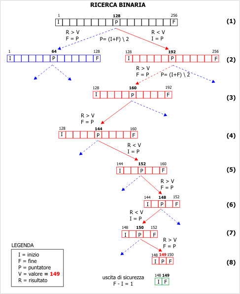

In sintesi, l'algoritmo si applica con questa sequenza (vedere l'immagine qui a fianco):
- si definiscono i valori iniziale ('Inizio') e finale ('fine') del range
- si calcola il punto mediano ('Puntatore') tra il valore minimo e quello massimo del range.
- si calcola la funzione oggetto del test, ricavandone il valore Risultato e confrontandolo con il Valore ricercato.
- se Risultato > Valore allora l'obiettivo si posiziona nella metà bassa del range; si pone Fine = Puntatore e si cicla.
- se Risultato < Valore allora l'obiettivo si posiziona nella metà alta del range; si pone Inizio= Puntatore e si cicla.
- ovviamente se Risultato = Valore, la ricerca è terminata.
- si prosegue finchè il risultato è stato trovato oppure il range si è ridotto a 1.
Dall'immagine saltano subito all'occhio 2 cose:
- il caso Fine - Inizio = 1 definito come uscita di emergenza. Questo, che è anche il caso più comune, si verifica quando il Risultato non corrisponde al valore esatto di Valore, ma ne rappresenta la migliore approssimazione.
- ad ogni passaggio il range si dimezza, quindi il numero massimo di iterazioni è di log2N, ovvero può essere molto più piccolo della ricerca lineare. Nello specifico, la ricerca tra 256 valori richiede solo 8 confronti.
