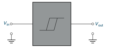

Ma qual è il segreto dietro questo componente? Come si può ottenere quella versatilità che tanto lo rende famoso? Possiamo affermare che la vera essenza del 555 risieda in ciò che viene definito Trigger di Schmitt. Questa fantastica creatura mitica non potrà mai avere giustizia con una spiegazione fatta da me, per questo mi limiterò a parlare solo dell'uso che ne faremo noi. Sostanzialmente si può pensare al Trigger di Schmitt come ad un comparatore, l'unica differenza è che la soglia non è una sola, ma sono due:

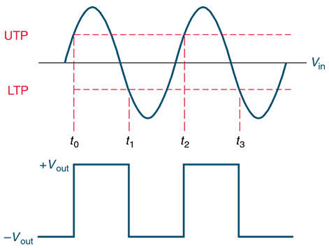

Ciò che viene chiamata isteresi (indicata proprio dal simbolo del riquadro del componente) si può facilmente osservare nel grafico: sono presenti una soglia superiore ed una inferiore, quando l'input raggiunge una soglia e l'uscita cambia il proprio valore, non basta tornare sopra o sotto a quel valore per rifar commutare l'uscita ma serve raggiungere l'altra soglia, come un'inerzia che il componente acquisisce ad ogni commutazione. Tutto ciò rende questo componente indispensabile per molte applicazioni, noi ne analizzeremo alcune.
Per i nostri utilizzi ci interesseremo esclusivamente di porte logiche inverter (NOT) con input a Trigger di Schmitt, un piccolo impiego in un mare (almeno a me) per la maggior parte sconosciuto.

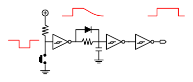

Sfruttando il tempo di carica di un circuito RC la porta logica commuterà l'uscita solo dopo un tempo prefissato, pari al raggiungimento da parte della tensione sul condensatore della tensione di soglia superiore, idem nella scarica. Da notare che l'output risulta invertito per la natura della porta utilizzata.
Qui il circuito viene modificato per mostrare due possibili aggiunte:
  1. un ulteriore inverter in uscita per annullare l'effetto di inversione dato dal primo
  2. un diodo in parallelo alla resistenza per ottenere il ritardo solo durante la carica della capacità (o viceversa)

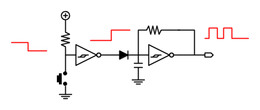

Scambiando l'ordine degli addendi... il risultato cambia eccome! Scambiando di posto il resistore e il condensatore il circuito RC inizia a non amare più le basse frequenze a scapito delle alte, ed ecco a voi la generazione di un impulso di tempo prefissato.

Questo circuito permette invece di "sopprimere" le oscillazioni del circuito astabile visto in precedenza. Una porta con un solo diodo collegato al suo output può infatti intervenire caricando (o scaricando) il condensatore a seconda dello stato dell'uscita e del verso del diodo, così da "bloccare" la tensione sul condensatore ad un valore specifico, e con lei anche l'uscita del secondo gate logico. Quando invece il diodo è polarizzato inversamente la prima porta non ha effetto sull'oscillazione della seconda.

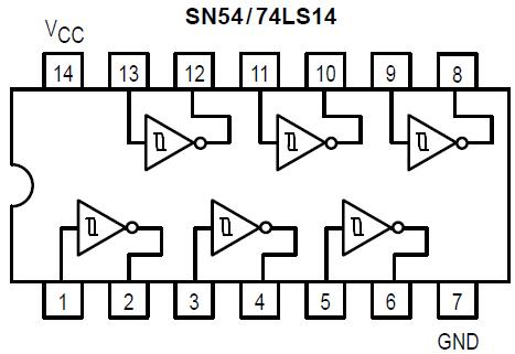

L'integrato incriminato è il 74xx14 (o la sua controparte 40106, che però non sono riuscito a reperire) ed ha questa forma:
Come si vede abbiamo quindi a disposizione ben 6 inverter di Schmitt in un unico integrato da 14 pin. Certo più grande di un 555, ma delle stesse dimensioni di un 556 (più piccolo quindi di due 555), ma con ben 6 porte logiche che permettono di costruire molto di più di ciò che si ottiene con un 556 (nella maggior parte dei casi). Ciò per cui quindi ne consiglio l'uso è quando si vogliono fare quei circuiti iniziando a dire: "Allora... uso un 555 per fare l'oscillatore, poi uno monostabile per accendere quello, poi un altro per controllare il relè..." Decisamente più carino e ordinato avere tutto in un singolo integrato.
