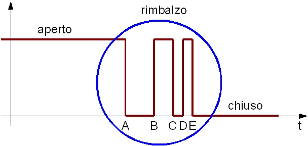

Questo fenomeno è tipico dei contatti meccanici i quali portandosi dallo stato di aperto a quello di chiuso non lo fanno in maniera istantanea. Ciò che accade a livello macroscopico è il passaggio netto da aperto a chiuso, ma analizzando in dettaglio il comportamento del contatto si nota che il passaggio dallo stato stabile aperto a quello stabile chiuso è caratterizzato da stati intermedi di chiuso e aperto. Il contatto rimbalza nel vero senso della parola cioè prima di portarsi in modo certo alla posizione di contatto chiuso, si apre e si chiude in successione alcune volte.
La durata del rimbalzo dipende da diversi fattori:
- il tipo di contatto;
- la presenza di una molla di richiamo;
- la forza con cui viene azionato;
- la presenza di archi elettrici;
- ecc.
Per le applicazioni a microcontrollore si può considerare concluso un rimbalzo quando il contatto assume valore stabile entro un periodo di tempo compreso tra 30 e 50 ms.

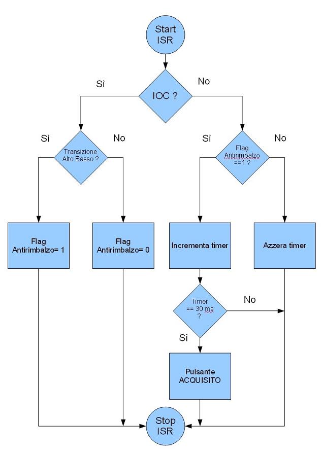

L'obbiettivo è quindi quello di misurare uno stato stabile entro un periodo di tempo prefissato. Per dare esempio di come si può fare, stabiliamo:
- tipo contatto: normalmente aperto
- stato iniziale: aperto
- stato finale: chiuso
- periodo di antirimbalzo: 30ms
Il comportamento del PIC è il seguente: non appena il pulsante cambia di stato, portandosi da aperto a chiuso, viene avviato un timer; se il valore dello stato non cambia entro i 30 ms stabiliti, il comando impartito dal pulsante è considerato valido. Se invece avviene un rimbalzo come prima cosa il timer viene resettato ed il PIC resta in attesa di una nuova commutazione da aperto a chiuso. Così facendo, i rimbalzi che si manifestano nell'intervallo A-E (vedi figura precedente) vengono completamente ignorati. Gli stati stabili aperto e chiuso vengono presi in considerazione senza che il rimbalzo possa ingannare il PIC. In figura è riportato il flow chart che gestisce l'antirimbalzo, con la descrizione a blocchi della routine di interrupt.
