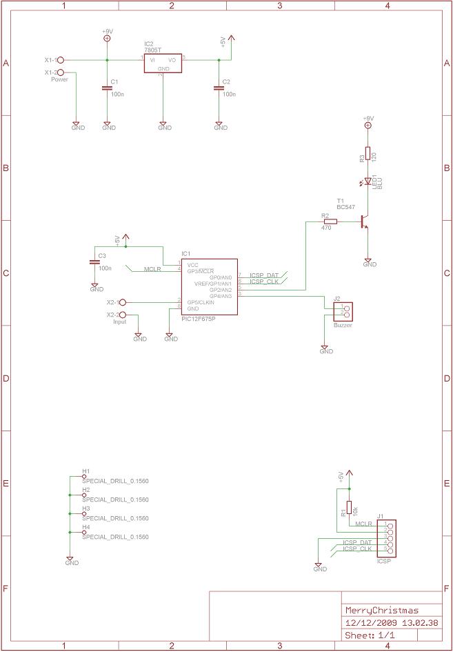

Abbiamo pensato di allestire un piccolo circuito e di lasciare disponibile sul tavolo, accanto al latte e ai biscotti, anche un pulsantino con un cartello: PREMI QUI. In questo modo vorremmo che Babbo Natale possa ascoltare alcuni brani tipici natalizi "suonati" (se così si può dire) da un circuito embedded a microcontrollore. Con un PIC, ovviamente! E allora ecco qui il circuito (per scaricare il file PDF proseguire alla sezione "Progetto"). Si osservi che anche per questo progetto si è pensato di impiegare un PIC della serie 12F6xx alimentato da uno stadio stabilizzatore a 5V. Al PIC sono connessi un pulsante normalmente aperto, un buzzer piezo elettrico ed un LED pilotato da un transistor.
Per ridure le dimensioni del circuito, si sfruttano alcune caratteristiche che il PIC impiega mette a disposizione: pull-up interno a MOS ed oscillatore interno. Il LED viene pilotato da un piccolo transistor per evitare di portare il microcontrollore alla massima corrente disponibile (25mA); si può infatti pensare di utilizzare i LED ad alta luminosità che hanno una caduta di tensione piuttosto significativa e corrente superiori a quella massima erogabile dal PIC. Per questa sezione del circuito si raccomanda di valutare in modo opportuno i valori dei resistori R2 ed R3; sostituendo il transistor con un altro modello può darsi che R2 debba subire una variazione. Il valore di R3 è invece da calcolare sulla base del LED scelto. La lista dei componenti è la seguente:
- C1 100n
- C2 100n
- C3 100n
- IC1 PIC12F675P oppure PIC12F683
- IC2 7805
- J1 Pin strip a 5 poli, passo 2.54mm (programmazione ICSP del PIC)
- J2 Buzzer di tipo piezoelettrico privo di oscillatore
- LED1 BLU
- R1 10k
- R2 470
- R3 120
- T1 BC547
- X1 Connettore passo 5.08 mm
- X2 Connettore passo 5.08 mm

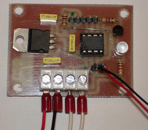

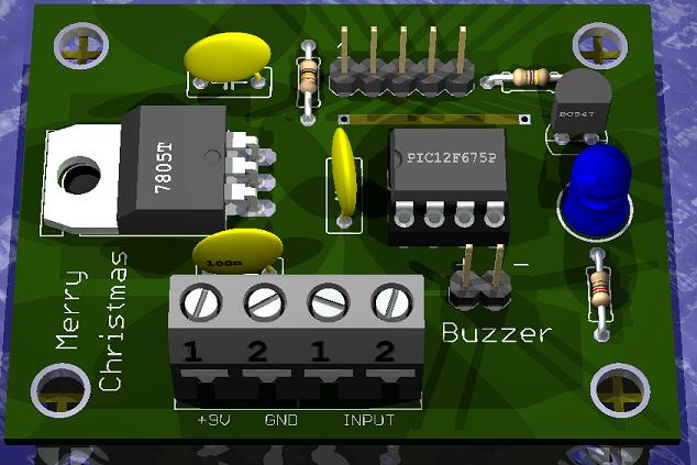

Si osservi che il progetto può funzionare tanto con PIC12F675 quanto con PIC12F683; i due microcontrollori presentano la medesima piedinatura e PIC12F683, oltre a disporre di funzionalità in più rispetto a PIC12F675, ha anche una flash/rom di programma (program memory) di dimensioni maggiori. Questo aspetto permetterà di poter far suonare brani più lunghi o un numero maggiore di brani. Per quanto concerne la realizzazione pratica, voglio illustrare il rendering al computer (ottenuto mediante Povray a partire dal circuito stampato disegnato con EAGLE) ed il prototipo che verrà utilizzato per allietare Babbo Natale:
Il progetto è veramente semplice pertanto non è richiesta la realizzazione del circuito stampato, una basetta millefori è senz'altro adatta allo scopo.

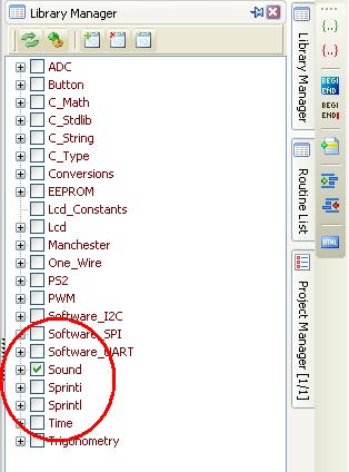

La stesura del codice è stata fatta con MikroC PRO di Mikroelektronica. Questo compilatore dispone di una vasta gamma di funzioni di libreria, già pronte; tra queste si cita la Sound Library che è attivabile dallo strumento Library Manager ponendo una spunta accanto al suo nome.
Questa libreria mette a disposizione due semplici funzioni, una per la inizializzazione della porta che verrà utilizzata per la generazione dei suoni ed un'altra per la riproduzione acustica vera e propria; queste funzioni sono rispettivamente Sound_Init() e Sound_Play(). La funzione Sound_Play è in grado di generare un'onda quadra alla frequenza desiderata per la durata desiderata, con alcuni limitazioni ben specificate. La libreria che si va ad impiegare sfrutta l'oscillatore di sistema per la generazione dell'onda quadra; per questa ragione, le frequenze minima e massima riproducibili sono vincolate da queste espressioni:

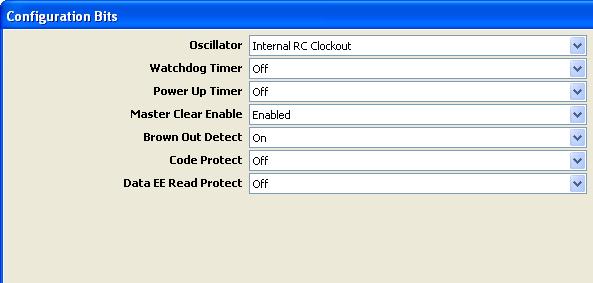

Ma ciò non è ancora sufficiente: in funzione del PIC usato, vanno selezionati i Configuration bits secondo quanto illustrato nelle seguenti figure:
