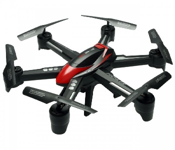

Droni esacotteri
L'Hexacopter può servire per molte applicazioni potenziali con il suo meccanismo a 6 motori dove 3 lavorano in senso orario e altri tre si muovono in direzione antioraria (Fig. 5). Quindi, questi dispositivi sono in grado di ottenere una potenza di sollevamento superiore rispetto ai quadrotti. Non è necessario preoccuparsi del suo meccanismo in quanto è progettato per atterrare in modo estremamente sicuro.

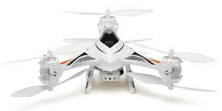

Il drone quadricottero.
E' il più classico, il più conosciuto e il più usato tra i vari tipi di droni (vedi Figg. 8a e 8b). Possiede quattro motori e quattro eliche. E' costituito da un telaio portante, che supporta tutta la circuiteria elettronica e meccanica HW and SW, terminante all'estremità con quattro eliche simmetriche rispetto al baricentro di moto rotatorio opportuno, per la stabilizzazione del velivolo, onde impedire che in assetto stabile ruoti su se stesso, anziché rimanere fermo. Entrando piu' specificatamente nell'argomento vediamo la costituzione di questo velivolo, mediante le sue parti:

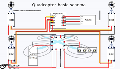

ESC o Electronic Speed Controller
È quella parte del drone che collega i motori brushless al Flight Controller ed è costituita da un insieme di cavi nella cui parte centrale è posizionata una piccola scheda elettronica. Sebbene sia piccola e dall’aspetto semplice, questa componente svolge una funzione abbastanza complessa, consentendo ai motori di girare in entrambi i sensi e a velocità variabili (in Fig. 13 è mostrato una versione hardware di un quadricottero).
Batteria Li-Po
Le batterie Li-Po (Lithium-ion Polymer Batteries) sono Batterie ai Polimeri di Litio che vengono utilizzate sui droni in virtù del fatto che non possiedono alcun contenitore di metallo e risultano di conseguenza più leggere di quelle tradizionali (vedi Fig. 14). In questo modo i motori del drone hanno bisogno di minore potenza per sollevare il multicottero e la stessa carica delle batterie durerà più a lungo. Le batterie dei droni per uso ricreativo hanno una durata media di 10 minuti, mentre possono arrivare a oltre un’ora in caso di droni per uso professionale. Il discorso della batteria è importantissimo, per la sua durata e consumo e per questo sarà creata una sezione a parte, per poter concentrarci su questo aspetto.
Il Flight Controller
È la centralina di bordo che rappresenta il sistema di autopilotaggio del drone. Questa unità processa i dati di volo e si occupa, tra le altre cose, di mantenere il multicottero “in equilibrio” durante il volo, agendo in automatico in base ad una lunga serie di informazioni ricavate da sensori e dall’hardware e dal software di cui esso dispone. Essa è collegata a un ricevitore esterno a più canali, per il colloquio con la stazione di terra. Per funzionare, si interfaccia ad’unità IMU, che può essere anche contenuta all’interno dello stesso Flight Controller. Le Figure 15,16 e 17 mostrano schemi e soluzioni hardware).

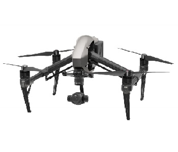

Gimbal
Un GIMBAL è un giunto cardanico (o un sistema di giunti) che permette la stabilizzazione di un oggetto (nel nostro caso una camera agganciata ad un multirotore) su uno o più assi;- in una configurazione senza GIMBAL la camera è agganciata in maniera solidale al corpo del drone, e ne segue quindi tutti i movimenti e le oscillazioni, a discapito ovviamente della stabilità delle immagini. Questa configurazione risulta preferibile nel caso di pilotaggio in prima persona (FPV, first person view), in quanto permette di avere feedback visivo diretto ed immediato delle manovre effettuate;- un GIMBAL a 2 ASSI stabilizza la camera e annulla, entro certi limiti, il "rumore" sugli assi X e Y, compensa cioè, limitatamente a questi 2 assi, sia le oscillazioni indesiderate dovute per esempio alle turbolenze e al vento, sia le rotazioni che si generano naturalmente durante gli spostamenti destra-sinistra e avanti-dietro del drone, e cioè, rispettivamente, il roll ("rollio" -> rotazione sull'asse X) e il pitch ("beccheggio" -> rotazione sull'asse Y): per dirla in parole povere, nei nostri video l'orizzonte rimarrà sempre "in bolla" e alla stessa altezza, ma l'inquadratura sarà invece libera di "ballare" a destra e a sinistra;- un GIMBAL a 3 ASSI invece ha la capacità di stabilizzare la camera su tutti e 3 gli assi (X, Y, Z): ciò vuol dire che, oltre ad evitare (come un gimbal a 2 assi) che i movimenti di roll e pitch si trasferiscano alla camera, è capace anche di compensare le oscillazioni indesiderate sul terzo asse e di addolcire i movimenti della camera (in particolare gli "attacchi" e gli "stacchi") durante le rotazioni del drone sull'asse Z (yaw - "imbardata");- spesso in un gimbal, alla semplice funzione di stabilizzazione dell'immagine, sono affiancate funzioni di controllo remoto della rotazione della camera per mezzo di motori (in generale risulta controllabile il "tilt" della camera, cioè la rotazione su/giù attorno all'asse Y, ma su alcuni modelli è presente anche la possibilità di agire sul "pan", cioè la rotazione attorno all'asse Z). Il gimbal è dotato di un ulteriore giroscopio e di una centralina autonoma, per comandare i velocissimi motori brushless. In conclusione, questo tipo di dispositivo, sgancia i movimenti della fotocamera o video camera da quelli del drone.

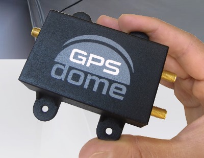

Modalità automatica
Madalità automatica significa lavorare col ricevitore GPS, che riceve da una una rete di satelliti che girano intorno alla terra. Il ricevitore GPS, a volte si trova nella centralina di volo e altre ne è esterno. Sapendo il tempo che intercorre per il segnale per arrivare dal trasmettitore ed il ricevitore ( dove ci troviamo), conosciamo le distanze che intercorrono da noi ai satelliti che il ricevitore rileva. Questo consente consente di calcolare le coordinate del punto in cui ci troviamo, che è individuato almeno dall'intersezione di quattro circonferenze i cui raggi sono le distanze del ricevitore dal satellite, che conosciamo. Ma con i drono abbiamo una vasta rodondanza di ricezione: si riescono a ricevere fino a 16-18 satelliti e questo no fa che aumentare la precisione delle misure. Detto questo, se noi combiniamo le informazioni GPS con quelle del magnetometro e degli altri sensori, la centralina è in grado di guidare automaticamente il drone in un percorso programmato agendo in input di un determinato software della stazione di terra (percorso a tappe o waypoint"). In pratica se su uno schermo touchscreen si impostano su una mappa visualizzata i punti di passaggio del droni e affiancandoli alle relative altezze, abbiamo che il drone esegue la traiettoria da noi impostata. Un esemplare di ricevitore GPS è in Fig. 22.

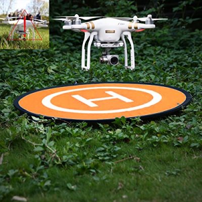

Atterraggio
Se il radiocomando non disponga di un pulsante apposito , per atterrare la cosa più opportuna è essere decisi: occore individuare un punto e restarci sopra in hovering, controbilanciano il vento con delicati spostamenti della leva di beccheggio e rollìo; quindi si abbassa con risolutezza la leva del gas per vincere la turbolenza rispetto al suolo.
