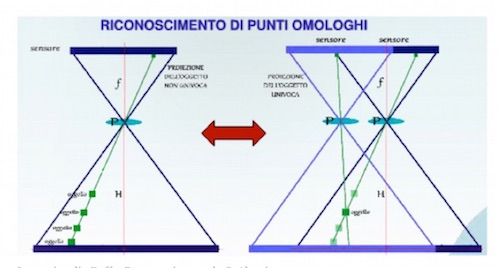

In breve, da esposizioni successive si notano i punti omologhi nei fotogrammi, che sono alleati e rieloborati, in modo da fornire una nuvola 3D e per questo ogni punto e' determinato da coordinate spaziali (x,y,z) e di colore RGB.

Chiaramente, per avere un'informazione della situazione tridimensionale non basta scattare una sola foto, perché i punti dell'oggetto reale proiettati sulla lastra fotografica sono infiniti lungo la direttrice che passa per il punto principale.
Invece, due fotogrammi, generati da due punti di presa differenti danno la possibilità di ricostruire univocamente la posizione dei punti dello spazio, calcolando le intersezioni dei due raggi omologhi ( vedi Fig. 1).

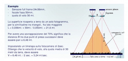

Tale sovrapposizione può essere vista come uno spazio percorso in un certo tempo e all'inizio ed alla fine di questo spazio viene acquisita una immagine dalla fotocamera.
Per un buon riconoscimento dati da parte del SW, dei punti omologhi tra due foto successive ed ottenere la completa copertura dell'oggetto di rilievo, è necessario che la sovrapposizione tra due fotogrammi sia almeno del 60-80% in senso longitudinale e del 30-50% in senso trasversale.
Un calcolo caratteristico sui tempi di scatto e la velocità dell'aeromobile è riportato in Fig. 2.
Fig. 2.Tempi di scatto fotogrammi in funzione della sovrapposizione sull'oggetto (Da presentazione dell'arch. S. Alauria)

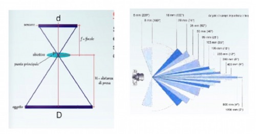

Per quanto detto vale la seguente proporzione della fotogrammetria classica.
dimensione pixel : dimensione oggetto=distanza focale : quota di presa.,
ossia riferendoci alla Fig. 3 si può scrivere
d:D (GSD) =f:H

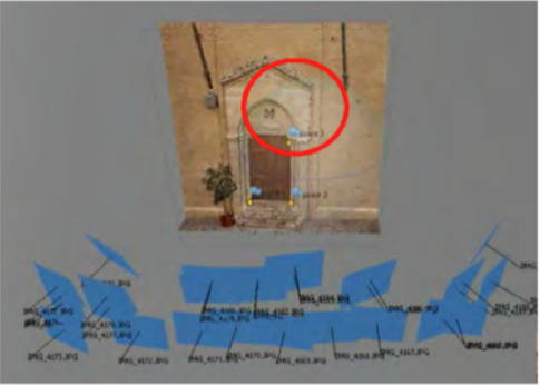

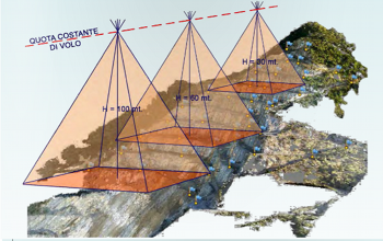

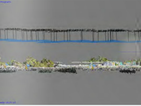

Caso a)
L'acquisizione di fotogrammi a quota costante, eseguibile con volo automatico, può comportare GSD molto diversificati tra loro all'interno del modello.
Caso b)
L'unione dei dati provenienti da fotogrammi zenitali e obliqui per settori a quota/distanza costante dall'oggetto, consente di ottenere un GSD costante e un modello a scala uniforme.
