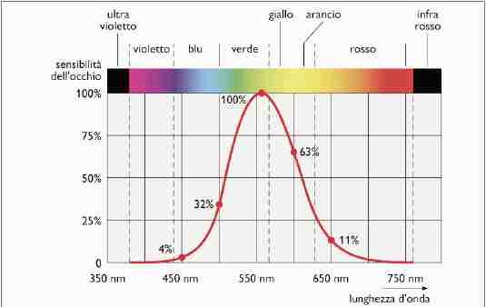

La grandezza che definisce la quantita' di luce emessa e' detta flusso luminoso φ, che deriva nella sua definizione dal concetto di visibilita'. In breve due sorgenti luminose monocromatiche a frequenze diverse e coerenti, per essere piu' rigorosi, di uguale potenza, determinano nell'occhio umano una risposta differente, in quanto non verranno percepite nella sensazione d'intensita' nella stessa misura. Un colore sara' piu' visibile di un altro.
Per questo sono stati fatti dei test di visibilita' ad un campione di persone diverse e sono stati mediati i risultati ed alla fine e' stata ottenuta una curva di visibilita' media, che ha la forma simile ad una campana, dove le frequenze centrali sono le piu' visibili (colore giallo-verde), mentre ai lati della campana stessa il tasso di visibilita' decresce drasticamente. Se la curva e' in funzione della lunghezza d'onda vedremo nella parte a sinistra della curva le frequenza relative al blu-violetto e nella parte destra quelle relative al rosso.
Fig. 1. Curva di visibilita
Fig. 1. Curva di visibilita' con la lunghezza d'onda
La visibilita' massima si ha alla lunghezza d'onda di 555 nm, corrsipondente come detto ad una luce giallo verde. Viene definito flusso luminoso, nel caso di una radiazione monocromatica il prodotto tra la visibiilita' e la potenza emessa, ossia

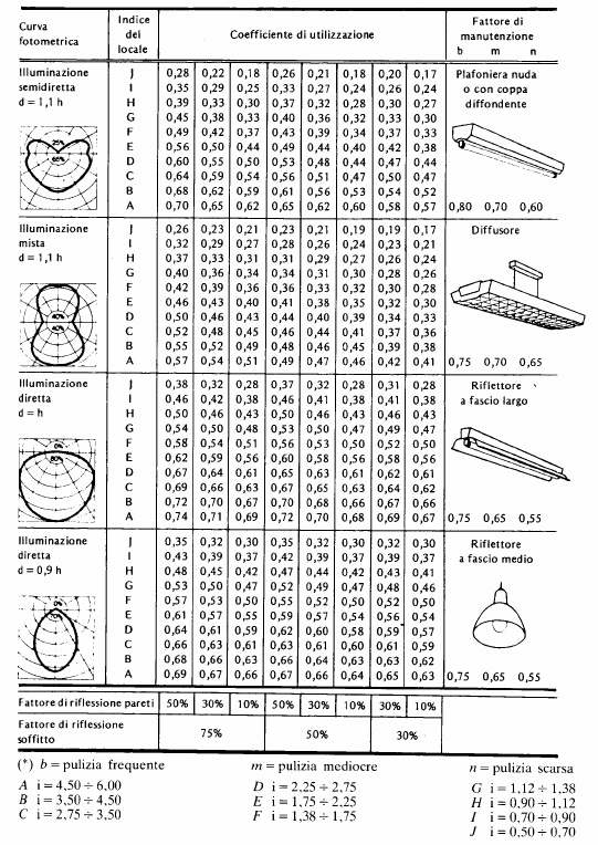

Una volta definiti gli indici di locale si puo' passare a consultare le tabelle che danno il fattore di utilizzazione,in funzione dei coefficienti di riflessione delle pareti e del soffitto e quindi del fattore di manutenzione, per vari range di indici di locale. Avuti quindi il fattore di manutenzione e quello di utilizzazione, e' finalmente possibile calcolare o il flusso totale φTot nel caso di un apparecchio luminoso, o il numero di appararecchi, mediante la conoscenza del flusso per ogni apparecchio. Nella Tabella 1, i dati per ottenere il fattore di utilizzazione u e quello di manutenzione d.
Tabella 1. Ricerca del fattore di utilizzazione u
A mo' di esercizio abbiamo un ambiente di lati a=4 mt., b=4mt. e di altezza utile della superficie utile S=2 m^2 di h= 1.5 mt., con illuminazione diretta. Si vuole un illuminamento sulla superficie S di 300 lux, con illuminazione diretta.
Si calcola innanzi tutto l'indice del locale pari a i=\frac{4 \times 4}{(4+4) \times 1,5} = 1,3
Dalla Tabella 1, si suppone un coefficiente di riflessione del soffitto pari a 0,75, per le pareti a 0,50 ed un fattore di manutenzione medio, pari a 0,7. Con questi dati, osservando che l'indice del locale appartiene alla categoria G, si trova che il fattore di utilizzazione, per illuminazione diretta (l'ultimo esempio nella Tabella 1) e' pari a 0,53.
Per questo si ha che il flusso e' pari a:
\phi_{Tot}= \frac{300 \times 2}{0{,}53 \times 0{,}7}=1617 \,  \text{lumen},
il quale puo' anche ripartirsi in due lampade con flusso pari a 808 lumen l'una.
Il valore sembra un po' alto, ma ricordiamo che abbiamo usato per il soffitto e le pareti bassi coefficienti di riflessione e che l'apparecchio ha avuto una manutenzione di tipo medio.
