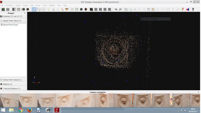

Come si vede in Fig. 2, poi, viene ricostruita la posizione di scatto delle singole fotografie (orientamento esterno: coordinate dei centri di presa, corrispondenti all'obbiettivo della fotocamera e rotazione del fotogramma) e per ogni punto chiave vengono estratte le coordinate reali x,y,z che vengono materializzate in una sparse points cloud (Fig.3), ovvero, come detto in una nuvola a bassa densità (sparse reconstruction).

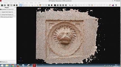

Nel passaggio successivo questa nuvola viene infittita in modo da ottenere una dense points cloud (Fig.4), riconoscendo tramite i punti chiave le coordinate dei punti circostanti a quelli della sparse point cloud.
Il dato grezzo è sempre una nuvola di punti 3D, che dovrà essere sottoposto al trattamento di mesh, al fine di realizzare una superficie poligonale continua.

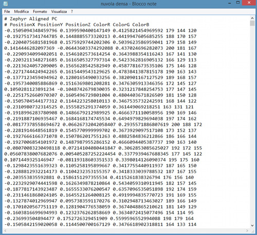

Se prendiamo un editor di testo (Fig, 5), vediamo che nelle prime colonne sono descritte le coordinate x,y,z dei dense points cloud dell'oggetto da trattare, mentre le rimanenti danno l'informazione del colore.

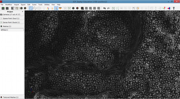

Fase 2. Mesh reconstruction
In questa fase si passa da una rappresentazione a punti ad un modello a superficie continua del modello, generando tanti poligoni triangolari, che collegano i vari punti della nuvola, che fanno da vertici (Fig. 6).

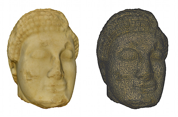

Fase 3. Attribuzione del colore
Il colore di ogni triangolo può' essere mediato dai colori di ognuno dei suoi tre vertici (metodo color-per-vertex). La resa complessiva dipenderà soprattutto dalla risoluzione del modello (i triangoli sono più piccoli) , perché, se più alta, maggiore sarà la qualità visiva del colore della superficie totale. Al contrario verrà un'immagine più sfocata (vedi Fig. 7).
C'e', come già detto, un altro metodo per attribuire i colori alle piccole superfici triangolari, il texture.
Si utilizzano le immagini del modello, che orientate (vedi fase 1), sono proiettate sul modello e applicate ai poligoni della mesh: praticamente e' come se una sorta di puzzle quadrato di tutte le immagini vada a ricoprire, a guisa di lenzuolo la mesh.
Questo metodo da' una qualità visivo-cromatica, come quella delle foto e possiede completa indipendenza dalla risoluzione del modello (vedi Fig. 8).

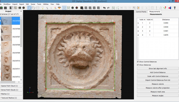

Fase 4. Scalatura del modello
Ancora il modello, però, non è nella giusta scala, perché il software non ha modo di calcolare le dimensioni degli elementi presenti; quindi il modello 3D deve essere portato alle dimensioni reali, se vogliamo fare delle misure precise su di esso.
Se si conosce una distanza di riferimento all'interno della scena 3D ricostruita, si indica al software la misura reale di un elemento, che compare nel modello ed esso è in grado di riportare nella giusta scala tutti gli elementi.
Ciò si può fare in vari modi:
- misurando la distanza tra due elementi del modello 3D (la distanza tra due spigoli, per esempio)
- inserendo nella scena da fotografare (quindi prima di fare le foto) un elemento di dimensioni mote, come un metro o un righello
- applicando a fianco dell'oggetto 3D dei target, dei quali si misurerà la loro distanza reciproca.
La Fig. 9 mostra la messa in scala, usando quattro misure di riferimento.
