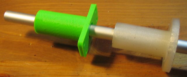

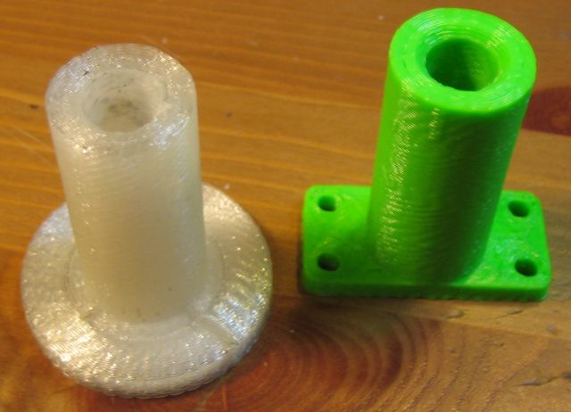

Per fare comunque subito un esempio e capire quanto sono diversi questi due materiali riporto l' esperienza che ho fatto. L' idea era quella di produrre una boccola (eventualmente con fori di fissaggio) con un diametro interno di 10 mm. per farci scorrere un profilato di alluminio da 10mm. Ho realizzato due versioni nei due materiali.
Quella trasparente è in PLA mentre quella verde è in ABS. Ho disegnato le due boccole con il diametro del for da 9,5 mm. per poi rifinirlo con una punta mediante il trapanino a colonna. Pensare di ottenere un diametro sufficientemente preciso senza rilavorare il pezzo è un' idea da scartare. Una volta realizzati i pezzo ho portato il diametro (9,2 mm. ed abbastanza irregolare) a 10 mm. Con il PLA ho dovuto faticare perché la punta tendava ad impastarsi e fare attrito. Ho dovuto ripassarla diverse volte usando un lubrificante. Con l' ABS è stato decisamente più semplice ed il risultato ottenuto è stato migliore. Il gioco è inferiore e la rilavorazione è stata molto più facile.

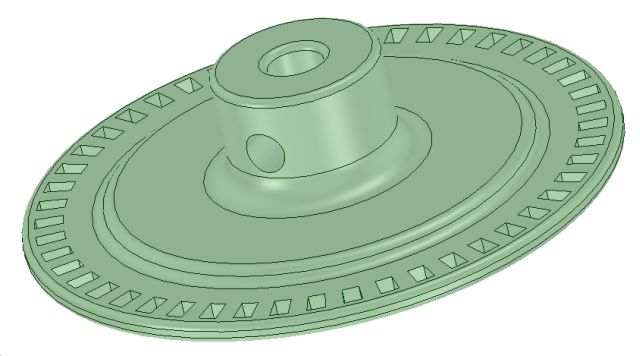

Questo è un esempio di cosa si può fare con DesignSpark
L' idea era quella di disegnare una ruota forata per realizzare un encoder. Il CAD si è comportato bene ma il disegno chiedeva troppo alla stampante, infatti i fori quadrati hanno una larghezza di 1mm. ed ho visto che è troppo per questo tipo di stampanti, la precisione non è sufficiente soprattutto quando i movimenti non sono lungo gli assi ma inclinati. L' interpolazione provoca imprecisione.
Bisogna inoltre ricordarsi di come verrà stampato il pezzo e quindi evitare superfici piano sospese o comunque non realizzabile senza un adeguato supporto. Se è possibile estendere un bordo un passo dopo l' altro (dipende anche dal materiale) non è possibile fare ad esempio una "T". Nel caso sia necessario fare un pezzo del genere bisogna pensare di farlo poi stampare capovolto o di lato.
Non è escluso che il pezzo finale debba essere realizzato in più particolari stampati separatamente ed uniti successivamente. Per farla breve non basta disegnare un pezzo, bisogna ragionare ed adattarsi a fare quello che è possibile fare.

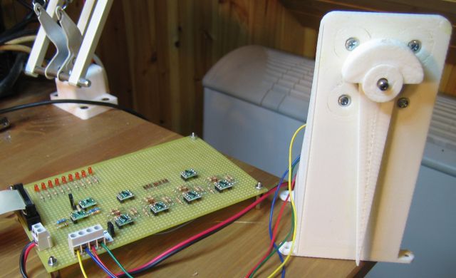

La prima cosa utile in assoluto che ho realizzato è stato un supporto per un motore stepper ed una lancetta da fissare all' alberino. Mi serviva avere fisicamente lo stepper messo da qualche parte in modo da poter verificare il firmware.
Il materiale è PLA, il supporto è stato stampato con la parte visibile anteriore rivolta verso il basso e la lancetta appoggiata sulla faccia non visibile. Il foro per il grano è stato rilavorato con un trapano e filettato. Questo mi ha dato la possibilità di evitare di farmi una flangia in compensato, trovare una boccola con un grano su cui incollarci una lancetta e tutto il resto. In questo casi mi è stato molto utile.

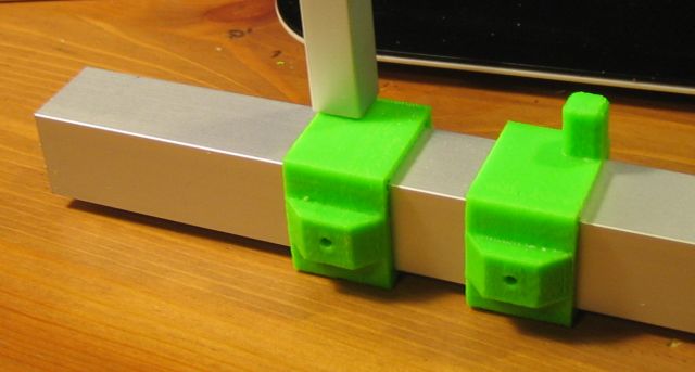

Utili diventeranno questi blocchetti che sto disegnando e che mi permetteranno, insieme a profilati di alluminio che si trovano ovunque, di realizzare dei telai e attrezzature per il collaudo delle schede che produco.
Come si vede dall' immagine questi sono dei collari scorrevoli che stringono un profilato in Al di 20x20mm ed hanno un perno su cui inserire un profilato cavo di 10x10mm. Insieme ad angolari, giunti, boccole posso realizzare i telaietti che mi servono.

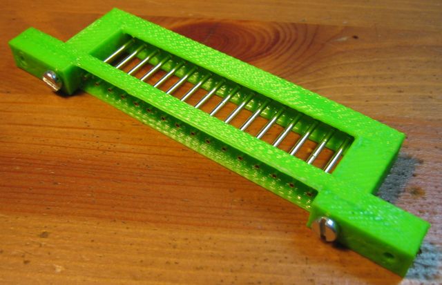

Su questi telaietti verranno anche fissati oggetti come questo, composto da due particolari tenuti insieme da due viti, che sostengono 16 ricettacoli per i pin di test a molla.
I fori sono stati rilavorati in modo da garantire precisione, quindi prima ho allargato i due fori della parte lunga. poi uno solo di quella a U ed ho tenuto i due pezzi insieme con una spina da 3mm di diametro. Ottenuto così il riferimento o allineato i pezzi ed allargato l' altro foro del pezzo ad U.
I fori dei ricettacoli non sono stati fatti dalla stampante ma a mano. Distano 5,08mm e le posizioni devono essere precise. Impensabile far realizzare fori di precisione de 1,5 e 1,7mm. dalla stampante li ho fatti utilizzando una dima con i riferimenti dei due fori laterali. Una volta fissato al telaietto, questo oggetto mi permetterò di collegarmi ad un connettore che è montato nella parte di sotto del circuito stampato e quindi non raggiungile dai pin messi nalla parte inferiore. Purtroppo non posso collaudare la scheda capovolta ed appoggiata ad un letto di pin fissati su un piano forato da un terzista con una macchina CNC perché non vedrei i display ed i LED montati. Devo vederli per verificarne il funzionamento quindi questi segnali li devo prendere per forza da sopra.
