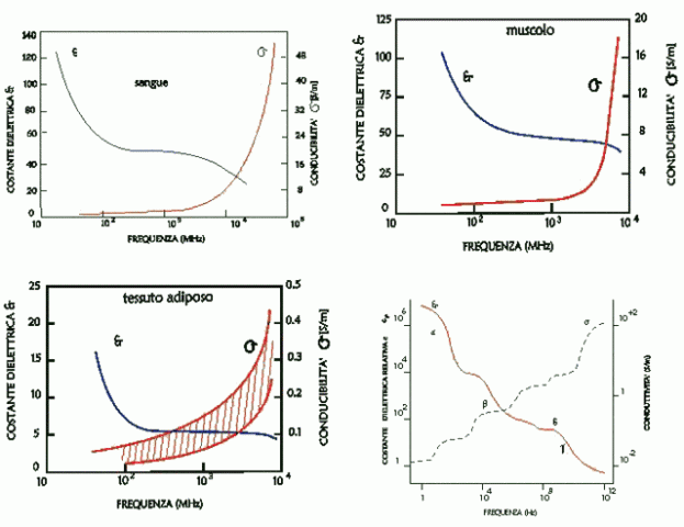

Per esempio nel tessuto muscolare a parita' di frequenza l'andamento di εr e di σ e' all'incirca un ordine di grandezza piu' alto, rispetto per esempio ad un tessuto adiposo. Questo fatto e' dovuto che i fenomeni di polarizzazione delle cariche elettriche del materiale di cui e' costituito il tessuto e quelli di conduzione elettrica sono determinati dalla presenza di acqua ed ecco perche' e' importante questo elemento. In Figura 1 gli andamenti delle costante dielettrica relativa e della conducibilita' nel caso del sangue, di un tessuto muscoloso e di uno adiposo e di un tessuto generalizzato (nella quarta sottofigura).
Figura 1. Andamento della conducibilita' e della costante dielettrica con la frequenza per tre tipi di tessuto (sangue, muscolo ed adiposo) e per tessuto in generale
È interessante notare che per frequenze basse il tessuto biologico esibisce valori di εr dell’ordine di 106 - 107. Questo vuol dire che un campo elettrico esterno che penetra il tessuto si riduce dello stesso fattore. Per esempio un campo esterno di un 10 kV/m all’interno del tessuto si abbatte fino a circa 10 mV/m. Questa peculiarità che è conferita a tutti gli organismi viventi dalle membrane cellulari è una specie di difesa naturale. È proprio in virtù di questa proprietà che, per esempio, gli uccelli si possono posare su una linea ad alta tensione senza riportare danni. In Figura 2 il circuito equivalente elettrico di una membrana cellulare sottoposta ad un campo elettrico magnetico di una certa intensita'.

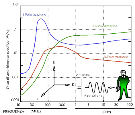

- zona di risonanza 30 MHz<f<400 MHz
Si hanno assorbimenti pronunciati per il corpo intero e all'estremo superiore della banda anche la testa e' coinvolta.
- zona dei punti caldi 400 MHz<f<2 GHz
Si hanno assorbimenti ovunque localizzati per densita' di potenza incidenti di
100 W/m^2; l'assorbimento e' inversamente proporzionale, con l'uomo parallelo alla direzione di propagazione dell'onda, alla frequenza.
- zona di assorbimento superficiale f> 2 GHz
I riscaldamenti sono solamente superficiali.

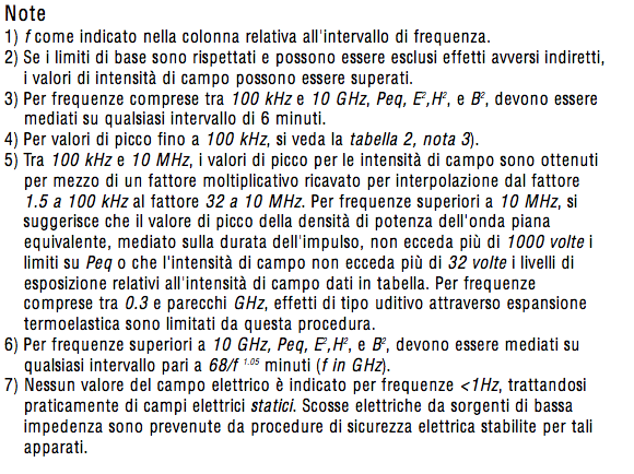

Le normative
Dalle normative scritte in documenti dell'istituto ICNIRP, si possono desumere i limiti di esposizione ai campi elettromagnetici, per la popolazione e per ambienti di lavoro. Le normative stesse sono armonizzate con la legge italiana ed il contesto europeo.
Limiti base

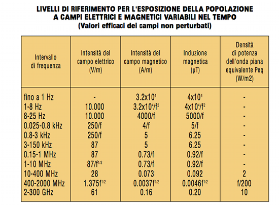

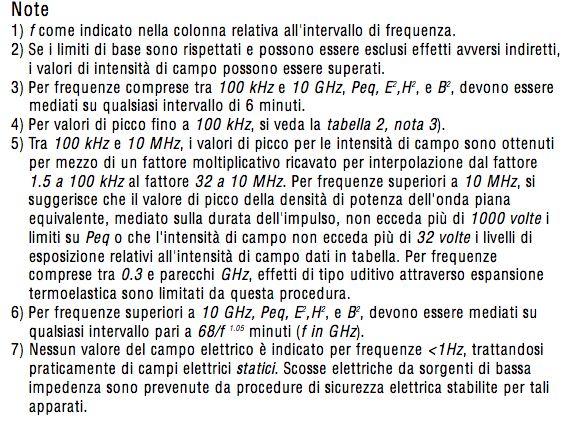

Limiti per la popolazione
Nella tabella sono riportati limiti piu' accurati.

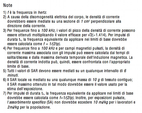

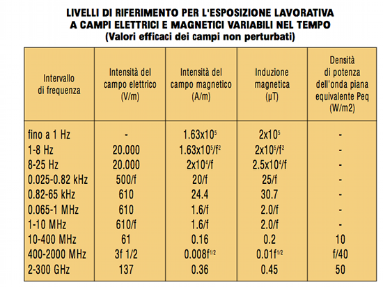

Limiti ambienti di lavoro.
