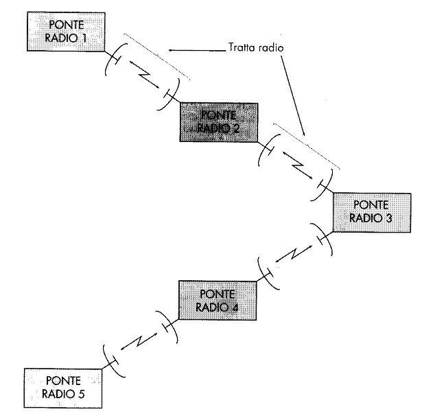

Un collegamento realizzato in ponte radio si definisce punto-punto. Al fine di renderlo efficace è necessario realizzare una trasmissione di tipo direttivo e non diffusivo (broadcasting); si utilizzano quindi delle antenne direttive, ovvero capaci di concentrare l'energia "radioelettrica" in fasci molto ristretti e diretti verso la stazione ricevente corrispondente:
Solitamente un collegamento in ponte radio consente di trasportare segnali elettrici in entrambi le direzioni, quindi si dice che supporta una trasmissione bidirezionale delle informazioni (esempio immediato è quello relativo ad un semplice collegamento telefonico in modalità duplex, dove ai due terminali in BB della catena sono simultaneamente disponibili sia informazioni dirette al terminale remoto che quelle provenienti dallo stesso).

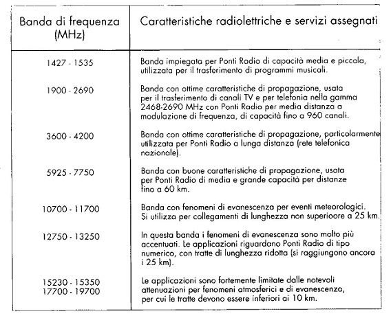

Le gamme di frequenza impiegate per realizzare collegamenti in ponte radio sono quelle comprese tra 1 GHz e 20 GHz (gamma delle microonde), con una lunghezza d'onda inferiore al metro. Come già detto, questo tipo di frequenze presenta caratteristiche di propagazione che si avvicinano alle leggi dell'ottica geometrica.
La seguente tabella classifica le microonde in funzione della loro utilizzazione:

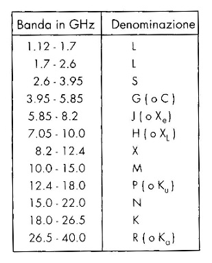

Nelle gamme delle onde centimetriche (SHF) e millimetriche (EHF) esistono servizi satellitari. Nelle gamme di frequenze più elevate esistono le radiazioni comprese nell'infrarosso (lunghezza d'onda tra gli 800 e i 1600 nanometri) adatti ai servizi fruibili tramite fibra ottica. La seguente tabella riporta invece la classificazione delle bande di frequenza a microonde:

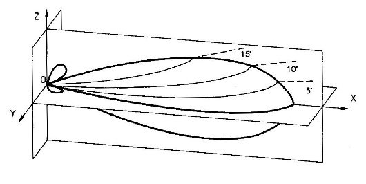

Come abbiamo più volte ripetuto e dimostrato nella prima parte di questa trattazione, data l'analogia con l'ottica geometrica, il metodo è perfettamente applicabile al caso della radiazione elettromagnetica, per cui è possibile ottenere un "fascio" radio, utilizzando un riflettore metallico sagomato a paraboloide di rotazione; nel suo fuoco è posto un illuminatore, il quale può essere approssimato ad una sorgente puntiforme da cui escono i raggi elettromagnetici. E' noto poi che i raggi uscenti dal fuoco del paraboloide, dopo riflessione sulla sua superficie, risultano paralleli fra loro e l'asse del paraboloide, costituendo così un fascio di raggi dotato di fronte d'onda piano.
E' d'uopo precisare che nella pratica, il fascio non è rigorosamente parallelo, ma tende a divergere allargandosi nello spazio; per rappresentare le proprietà radiative di un'antenna si ricorre al cosiddetto solido di radiazione, che mette in evidenza l'attitudine dell'antenna ad irradiare nelle varie direzioni dello spazio circostante.
Questo solido ha per contorno una superficie i cui punti, in ogni direzione radiale, distano dall'origine di una quantità proporzionale all'intensità radiativa dell'antenna nella direzione considerata.
Un esempio inerente ad un'antenna direttiva utilizzata nei ponti radio è quello schematizzato nella seguente figura:
Il solido di radiazione ha un lobo principale molto sviluppato attorno alla direzione privilegiata. Esistono poi dei lobi secondari, che rappresentano una inutile, seppure inevitabile, dispersione di energia.
Naturalmente la rappresentazione tridimensionale risulta spesso complessa e imprecisa se non elaborata da un software dedicato e di difficile lettura nel caso di documenti cartacei, datasheet, verbali di misura, ecc. dai quali si voglia immediatamente ottenere un'informazione precisa sulla direttività dell'antenna. Vengono quindi forniti dello stesso solido le sezioni ottenute con i due piani ove giacciono rispettivamente il vettore rappresentativo del campo elettrico E e il vettore rappresentativo del campo magnetico H, tra loro ortogonali, il primo dei quali è parallelo alla direzione del campo elettrico irradiato nella direzione privilegiata; entrambi passano per l'antenna considerata puntiforme.

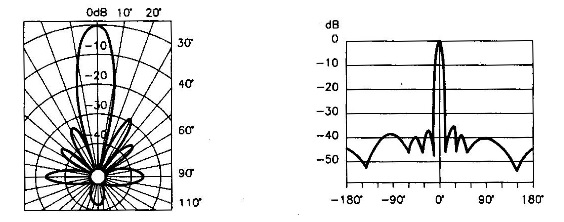

Se la polarizzazione non è rettilinea, al posto dei due piani suddetti si è soliti considerare quelli verticali e orizzontali passanti per l'antenna e la direzione privilegiata, che identificano la sezione zenitale e la sezione azimutale del solido di radiazione.
Le curve piane del solido di radiazione ottenute con le succitate sezioni definiscono i diagrammi di radiazione dell'antenna considerata; di seguito due esempi in coordinate polari e cartesiane:
L'uso delle stesse frequenze, ovvero bande centrate attorno a delle portanti poco distanziate da quelle adiacenti, in dielettrici uscenti da uno stesso nodo o nella stessa area geografica (riutilizzo delle frequenze), è reso possibile proprio grazie all'elevata direttività delle antenne, che consente di separare il segnale utile dai segnali disturbanti (rumore o segnale interferente dalla banda vicina).
E' quindi essenziale che i diagrammi di radiazione presentino bassi lobi laterali e posteriori, in modo da contenere le irradiazioni indesiderate entro limiti accettabili.

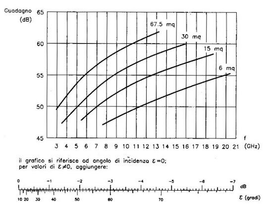

Il parametro principale di una generica antenna direttiva, che ne sintetizza le caratteristiche elettriche d'impiego, è il guadagno, definito come il rapporto tra la densità di potenza Ps prodotta nella direzione di massima irradiazione e la densità di potenza Pi prodotta nella stessa direzione da un'antenna isotropa alimentata con la stessa potenza:
G:=\frac{P_{s}}{P_{i}}\,\,\,\,\,\,\text{(I)}
Nel caso dell'antenna a riflettore parabolico, il guadagno G dipende dalla relazione tra la dimensione geometrica del riflettore (diametro D dell'apertura) e la lunghezza d'onda λ, secondo la relazione:
G=10\log\left [ \left ( \frac{\pi D}{\lambda } \right )^{2}\cdot \eta  \right ]\,\,\,\,\,\,\text{(II)}
dove η indica l'efficienza dell'antenna.
Le antenne paraboliche impiegate nei ponti radio a microonde presentano una gamma di valori che va da 25 dB per antenne con diametro di 1,5 m a 1500 MHz, fino a 60 dB per le grandi antenne (diametro di 30 m) per i ponti radio satellitari, come si può evincere dal seguente diagramma:

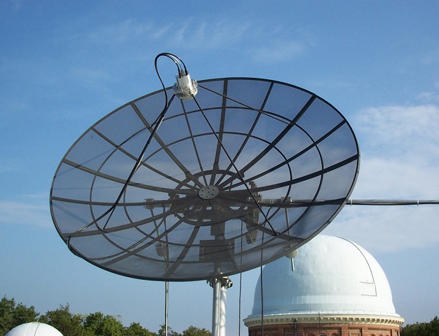

La larghissima diffusione delle antenne a riflettore parabolico rispetto ad altri tipi di antenne direttive (a cortine di dipoli o di fessure o a lente di Fresnel) è dovuto non solo alle elevate prestazioni elettriche ottenibili, ma anche alla notevole compattezza di costruzione e semplicità di montaggio.
Le antenne a riflettore parabolico si distinguono in due sottotipi (simmetrico e asimmetrico) che differiscono a seconda della porzione di superficie parabolica impegnata, mentre in ogni caso il centro di fase dell'illuminatore è coincidente con il fuoco della parabola:

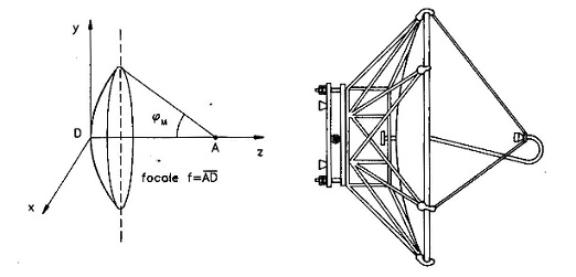

3.2.1 Antenna a paraboloide di rivoluzione
E' l'antenna che utilizza la sezione D della figura seguente: il riflettore è simmetrico in quanto ottenuto per rotazione della sezione generatrice della parabola attorno al suo asse di simmetria BD. L'illuminatore viene tenuto fisso nel fuoco A in modo preciso e rigido, per mezzo di tiranti regolabili:
I parametri geometrici che definiscono il riflettore sono:
  • il diametro D;
  • il rapporto focale/diametro, f/D;
Il parametro f/D definisce la curvatura della superficie parabolica che è tanto maggiore quanto più f/D è piccolo.
Questo parametro definisce inoltre l'angolo sotto il quale il bordo del riflettore è visto dal fuoco del paraboloide. Per f/D = 0,25 tale angolo è pari a 90° e il fuoco sta sull'apertura del riflettore, mentre per f/D = 0,43 si ha un angolo pari a 60°. I suddetti valori di rapporto focale/diametro sono praticamente i limiti superiore ed inferiore per le antenne a riflettore parabolico:
Questo fatto ha un'importanza cruciale; esso infatti implica che l'illuminatore dell'antenna deve essere in grado di irradiare in modo soddisfacente entro ± 90° o ± 60°. L'uso di illuminatori perfezionati non impedisce comunque che parte della potenza irradiata sfugga dal riflettore e dia origine ai lobi di spillover. Per ridurre tale effetto si fa uso di un colletto schermante metallico (shroud), imbottito internamente da materiale assorbente. In tal modo si riesce ad avere un diagramma di radiazione con lobi secondari attenuati oltre 65 dB a circa 90°. Il colletto schermante ha inoltre l'effetto di ridurre il rapporto avanti-indietro a valori superiori a 70 dB. Talvolta poi il colletto schermante viene a far parte del cosiddetto radome; con tale termine (dall'inglese RADar-doME), viene genericamente indicato qualunque dispositivo atto a proteggere le parti più delicate delle antenne dagli agenti atmosferici. Si intuisce infatti che il vento, l'acqua, la neve, in modi diversi possono nuocere alla staticità o modificare le caratteristiche elettriche dell'antenna. Il radome per le antenne paraboliche consiste in una lastra, piana o ricurva, di materiale trasparente alle radiazioni e.m., che ne copre l'apertura; nelle antenne di recente fabbricazione, il radome è realizzato con un telo di materiale sintetico (hypalon) mantenuto teso con tiranti a molla sulla circonferenza del colletto. Nella seguente figura si può vedere un'antenna parabolica installata su un ponte radio di Telecom Italia schermata con radome:
E qui di seguito un altro esempio con radome a copertura totale:

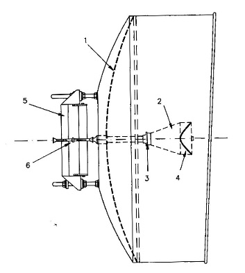

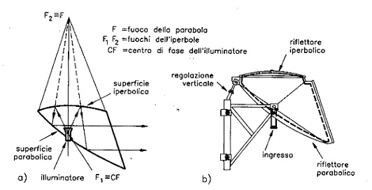

3.2.2 Antenna Cassegrain
Si differenzia dall'antenna a paraboloide di rivoluzione precedentemente esaminata (e di cui è un caso particolare) in quanto è caratterizzata dalla presenza di una seconda superficie riflettente di tipo iperbolico:
Tale superficie supplementare consente di trasformare un'onda sferica proveniente dal fuoco esterno della superficie riflettente in un'altra onda sferica proveniente dal fuoco interno:
L'iperboloide, detto subriflettore, è montato in modo che uno dei suoi fuochi, quello interno, coincida col fuoco del paraboloide, mentre nell'altro fuoco è situato il centro di fase dell'illuminatore. Questa struttura è equivalente a quella di un paraboloide alimentato frontalmente, ed avente un rapporto focale/diametro molto maggiore di quello del paraboloide effettivo; i valori di tale parametro nelle Cassegrain impiegate nei ponti radio a microonde sono compresi nel range 1 ÷ 4 con angoli equivalenti corrispondenti di 8° ÷ 16°; questo comporta che gli illuminatori di tali antenne devono concentrare tutta la loro potenza entro piccoli angoli.
Svantaggio di queste antenne è il notevole bloccaggio sull'apertura, dovuto alla presenza del subriflettore e dei bracci rigidi che lo sostengono. Nelle antenne per ponti radio terrestri, con diametro fino a 3 metri, è possibile ridurre l'inconveniente eliminando i bracci di sostegno del subriflettore, che viene collegato in corpo unico all'illuminatore mediante un distanziatore conico realizzato in materiale dielettrico:
dove:
  • 1: riflettore parabolico;
  • 2: complesso illuminatore (3) con subriflettore (4);
  • 5: telaio di supporto con dispositivi di puntamento;
  • 6: ingressi in guida d'onda all'illuminatore.
Anche l'antenna Cassegrain può utilmente essere equipaggiata con colletto schermante e radome, per conseguire i vantaggi già visti a proposito del paraboloide di rivoluzione.
Con le antenne Cassegrain è normale conseguire prestazioni complessive di gran lunga più elevate di quelle offerte dal semplice paraboloide, soprattutto per la maggiore efficienza offerta dal sistema di illuminazione; occorre aggiungere, infine, che questo tipo di antenna è attualmente il più impiegato nelle stazioni terrene e per i collegamenti via satellite. Il fatto che l'angolo di radiazione dell'illuminatore è aperto nella direzione del fascio, offre una protezone non trascurabile contro le inevitabili sorgenti terrestri di disturbo; inoltre la posizione centrale dell'illuminatore, vicino al vertice del paraboloide primario, rende minima la lunghezza dei feeders di alimentazione (di cui parleremo più avanti).

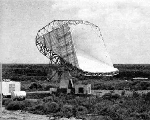

3.2.3 Antenna horn-reflector
Con riferimento alla figura che segue, l'antenna horn-reflector utilizza la porzione E del paraboloide (rivedere Fig.2) che ha per asse di simmetria la retta BD. Peranto, la parte riflettente di questa antenna è una porzione asimmetrica di un paraboloide di rivoluzione; ciò consente di ottenere una forte direttività e quindi un elevato guadagno, sfruttando ancora la capacità di concentrazione dell'onda sferica offerta dal riflettore parabolico:
La porzione di parabola che viene vista dal fuoco può essere quadrata o circolare. Di conseguenza, la tromba che prolunga l'illuminatore sarà rispettivamente un tronco di piramide oppure un tronco di cono. Questa tromba è metallicamente connessa con lo spicchio parabolico e tale disposizione riduce notevolmente le irradiazioni spurie nelle direzioni posteriore e laterale, come possiamo osservare nella precedente figura al punto b).
Un vantaggio di questa antenna è la grande larghezza di banda, limitata inferiormente dalla frequenza di taglio della guida d'onda e superiormente dall'insorgere in essa di modi superiori. Il guadagno offerto dall'horn-reflector dipende direttamente dalla dimensione geometrica della porzione parabolica e inversamente dalla lunghezza d'onda; al punto c) della precedente figura sono riportati i valori di guadagno teorico riferito alla frequenza, per due diverse antenne (rispettivamente con sezione quadrata e circolare) e diverse superfici di apertura.
L'horn-reflector presenta invece un cattivo disaccoppiamento per polarizzazione incrociata; limitazione, questa, comune a tutte le altre antenne asimmetriche. Altra notevole limitazione consiste nelle sue dimensioni e nel suo peso, che sono circa 3 volte quelle dell'antenna a paraboloide semplice. Si è ovviato a ciò realizzando una configurazione cosiddetta Cass-Horn:
Questa configurazione comunque non offre le favorevoli caratteristiche di larghezza di banda tipiche dalla horn-reflector originaria:

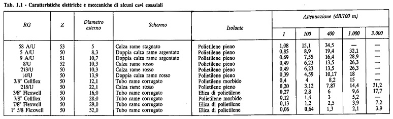

I valori normalizzati di tale impedenza sono tipicamente 50 Ω e 75 Ω. A fronte di quanto detto, si possono caratterizzare gli elementi che costituiscono il cavo coassiale:
  • il conduttore centrale o anima realizzato con un filo di precisione in rame (nei cavi sottili), con un tubetto di precisione in rame (nei cavi medi) o con un tubo corrugato in rame (nei cavi di dimensioni maggiori);
  • il dielettrico è una resina sintetica: polistirene o polivinile o teflon, più spesso polietilene; esso può essere a riempimento continuo, ma per i cavi destinati alle frequenze più elevate (come nei ponti a microonde) il riempimento del dielettrico è reso minimo usando anelli distanziatori o una spirale di polietilene, oppure ancora impiegando materiali spugnosi a bassa densità;
  • il conduttore esterno o schermo è realizzato, nel caso dei cavi sottili, con semplice o doppia calza di fili di rame intrecciati; è invece un tubo di rame, ottenuto con lamiera chiusa, saldata e corrugata, nei casi di maggiori dimensioni, in modo che possa dilatarsi e comprimersi senza deformare la sezione media;
  • il rivestimento o guaina ha lo scopo di accrescere la resistenza meccanica del cavo finito, di agevolarne la posa in opera, di proteggerlo da agenti atmosferici. Comunemente è realizzato con un manto di gomma o di resina sintetica.
La seguente tabella riporta le caratteristiche elettriche e costruttive di alcuni fra i cavi coassiali più noti ed usati nelle applicazioni a radiofrequenza:

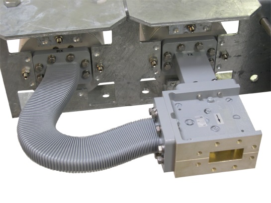

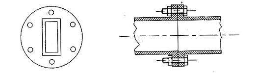

Le linee di alimentazione in guida sono costituite dalla connessione di più spezzoni o tronchi rettilinei di lunghezza standard (30, 50, 80 cm e fino a 5 m) terminanti in opportune flange, come mostra la seguente figura:
Esistono poi tronchi speciali in guida che consentono di coprire qualsiasi esigenza di percorso. In particolare si utilizzano:
  • tronchi a rotazione assiale, normalmente di 90°, detti twist;
  • tronchi con setti trasversali dielettrici e beccucci di ingresso per la pressurizzazione;
  • transizioni guida-cavo;
  • tronchi flessibili, particolarmente utili per compensare le dilatazioni termiche e le tolleranze delle quote meccaniche.

Per inciso, la limitazione a due del numero delle flange per l'intero percorso del feeder, offre il vantaggio della virtuale eliminazione dell'infiltrazione di umidità e delle perdite di pressurizzazione.

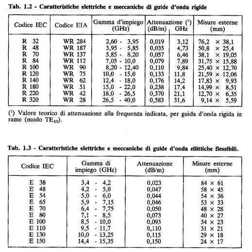

Le dimensioni delle guide d'onda e delle rispettive flange d'interconnessione per le varie bande di frequenza sono unificate in sede internazionale e marcate con codici standard; le seguenti tabelle riportano le caratteristiche meccaniche elettriche delle guide d'onda usate comunemente, tra cui quelle per la propagazione a microonde:

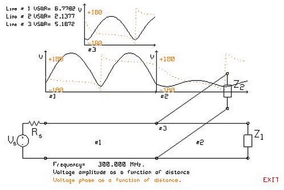

In base alla vasta teoria dei campi elettromagnetici indirizzata allo studio delle linee di trasmissione, un segnale applicato ad una linea uniforme e priva di perdite che sia terminata su un'impedenza diversa dalla sua caratteristica, produce, insieme con l'onda diretta, un'onda riflessa generata nel punto di discontinuità.
Queste due onde che viaggiano alla stessa velocità ma in senso opposto, generano lungo la linea un'onda stazionaria, caratterizzata da massimi e minimi di tensione.
Nel caso di un sistema radiante, se l'impedenza caratteristica presentata dall'antenna e l'impedenza tipica della guida d'onda risultano diseguali, il segnale trasmesso viene parzialmente riflesso verso l'apparato radio, provocando un peggioramento nella qualità di trasmissione del ponte radio (che, come evidenziato nel primo paragrafo, è uno dei tre criteri fondamentali che un ponte radio deve soddisfare a tutti i costi).
Un buon metodo per la rilevazione del coefficiente di riflessione di un qualunque sistema radiante, consiste nel misurare separatamente l'energia del segnale diretto Ed e del segnale riflesso Er, impiegando accoppiatori direzionali posti all'ingresso del feeder.
Il rapporto ρ tra i valori assoluti di questi due segnali è esattamente il coefficiente di riflessione:
\rho :=\frac{\left | E_{r} \right |}{\left | E_{d} \right |}\,\,\,\,\,\,\text{(IX)}
Questo valore può essere altresì calcolato teoricamente, qualora siano note le impedenze disadattate della guida Zg e dell'antenna Z0:
\left | \rho  \right |=\left | \frac{Z_{g}-Z_{0}}{Z_{g}+Z_{0}} \right |\,\,\,\,\,\,\text{(X)}
In caso di adattamento perfetto (Zg = Z0) non si hanno riflessioni (Er = 0) e pertanto ρ = 0. Valori normali del coefficiente di riflessione sono compresi tra 0,05 e 0,20.
Utilizzando in modo diverso i valori di Ed e di Er in forma logaritmica base dieci, il disadattamento di impedenza può venire espresso con il parametro Return Loss così definito:
\text{RL}:=20\log\frac{E_{d}}{E_{r}}\,\,\,[\text{dB}]\,\,\,\,\,\,\text{(XI)}
Valori tipici sono compresi tra 25 dB e 15 dB.
Un secondo metodo di misura consiste nel rilevare le condizioni di stazionarietà, rilevando l'ampiezza dei massimi (+ V) e minimi (- V) di tensione lungo il feeder. Il rapporto di questi valori definisce (come anticipato) il parametro SWR (Standing Wave Ratio), direttamente correlabile con il coefficiente di riflessione per mezzo della relazione seguente:
\text{SWR}:=\left | \frac{+V}{-V} \right |=\left | \frac{1+\rho }{1-\rho } \right |\,\,\,\,\,\,\text{(XII)}

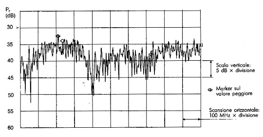

Il rilievo di queste grandezze viene di norma eseguito con metodo panoramico, ovvero alimentando il banco di misura con un generatore di funzioni settato a scansione o spazzolata di frequenza (sweep generator). Per quanto riguarda l'oscilloscopio, sul canale orizzontale viene connessa la tensione di sweep del generatore, mentre sul canale verticale viene connessa l'uscita del rivelatore di SWR. Sullo schermo sarà visualizzata una curva che riporta sulle ascisse i valori di frequenza nel campo di misura prescelto e sulle ordinate i rispettivi valori di SWR, come di seguito illustrato:
L'andamento risultante può essere più o meno tortuoso, a seconda del numero e dell'importanza delle discontinuità lungo il feeder; si nota comunque che l'andamento dell'SWR tende a peggiorare al di sopra e al di sotto della gamma di frequenza per cui il feeder e l'antenna sono stati progettati. Pertanto la larghezza di banda in cui un sistema radiante è effettivamente esercibile, viene definito come quell'intervallo di frequenze entro il quale l'adattamento d'impedenza è compreso entro limiti prestabiliti, ad esempio RL = 20 dB che utilizzando le corrispondenti espressioni viste sopra, equivale a dire ρ < 0,10; SWR < 1,22 oppure SWR > 1,75 dB.

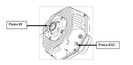

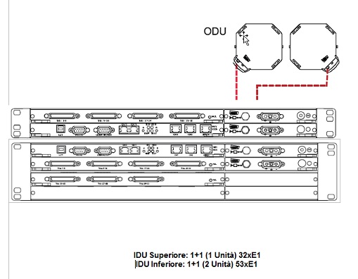

Un esempio di procedura standardizzata in Telecom Italia per la misura della potenza trasmessa a RF è la seguente:
  • per effettuare le misure locali è conveniente allestire una tratta simulata in una delle due centrali. Per il corretto funzionamento della tratta simulata, al fine di evitare problemi di auto interferenza che possono facilmente nascere a causa della grande differenza tra il livello della potenza trasmessa e quello della potenza di soglia, occorre disporre di opportuni attenuatori fissi da collocare direttamente all'uscita delle ODU (unità da esterno illustrate di seguito) e di un attenuatore variabile di precisione:
  • il livello della potenza trasmessa nel punto W deve essere uguale o superiore a quanto indicato da una tabella che riporta dei valori di soglia compatibili con il tipo di modulazione effettuata (QPSK, 16-32-128QAM), la capacità del canale radio misurata in Mbit/s (dipendentemente dalla gerarchia di multiplazione, PDH o SDH) e la spaziatura dei canali misurata in MHz;
  • la misura va effettuata all'uscita della ODU nel punto W come indicato in figura:
  • per le gamme 18 e 23 GHz si usa la transizione guida/cavo UBR/SMA presente nel kit di accessori per misure RF a 18/23 GHz in dotazione al tecnico sociale con skill per le misure su ponti radio a microonde;

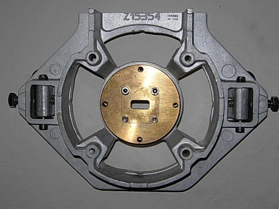

  • per le gamme inferiori si utilizza il supporto “Fast Lock” (illustrato nella seguente figura) presente nei kit di accessori per misure a RF in abbinamento al kit di adattamento flangia e alla transizione guida/cavo UBR/SMA specifici per la gamma di funzionamento dell’apparato in misura, anch'essi in dotazione al tecnico sociale con skill per le misure su ponti radio a microonde:
  • la perdita di inserzione tra il punto W e l’uscita dell’accoppiatore ibrido bilanciato utilizzato nei sistemi copolari, deve essere pari a 3,5 dB per il Tx1, Tx2, Rx1 e Rx2 (connettori TX e RX in cavo coassiale per la trasmissione dati di flussi a 2 MB/s o superiori).

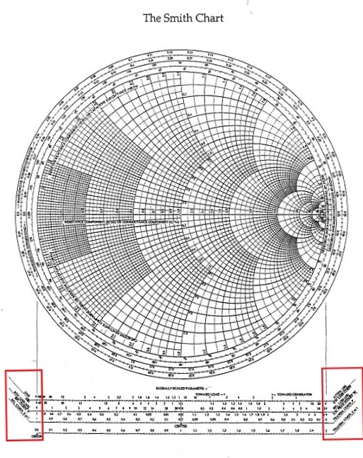

Un metodo di calcolo immediato dei precedenti parametri, qualora non si ricordassero o si avessero a portata di mano le formule analitiche che li definiscono, è quello che prevede l'impiego della carta di Smith:
dove nei riquadri evidenziati in rosso sono riportati tutti i precedenti parametri e le rispettive scale graduate. Oppure si può fare ricorso a diversi software di simulazione che elaborano i risultati su una carta di Smith virtuale, come ad esempio il simulatore TRLINE. Di seguito qualche print screen delle simulazioni:

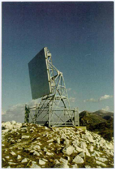

3.4 I ripetitori passivi
L'esigenza della visibilità ottica tra le antenne di un ponte radio a microonde conduce anche alla necessità di uno studio accurato del percorso elettromagnetico, affinché nessun ostacolo intercetti la traiettoria del fascio a microonde.
Sono però frequenti i casi in cui tra le località da collegare siano presenti ostacoli naturali o artificiali, tali per cui la visibilità non possa essere stabilita. Una soluzione per superare le difficoltà potrebbe essere quella di realizzare una stazione ripetitrice in posizione tale da vedere senza ostacoli entrambe le località da collegare.
Tuttavia esiste una soluzione alternativa, elegante e decisamente più economica, che consiste nell'utilizzare un ripetitore passivo, cioè un dispositivo meccanico munito di superficie metallica in grado di riflettere il fascio elettromagnetico da un'antenna all'altra, in modo da aggirare l'ostatolo:
Tale soluzione offre diversi vantaggi; infatti il ripetitore passivo non richiede alcun tipo di alimentazione, le necessità di manutenzione sono poco onerose, le possibilità di scelta della posizione topografica sono ampie e non legate a criteri restrittivi.

Dal punto di vista dell'attenuazione di propagazione del collegamento radio, è intuitivo che il riflettore passivo introduce delle perdite, in quanto non intercetta la totalità del fascio incidente. Tuttavia, considerando il riflettore alla stregua di un'antenna, esso offre rispetto ad un ipotetico radiatore isotropico un guadagno rilevante, funzione del rapporto superficie/lunghezza d'onda, secondo la relazione:
G=10\log\frac{4\pi A\cdot \cos\varepsilon  }{\lambda ^{2}}\,\,\,\,\,\,\text{(XIII)}
dove A è la superficie geometrica reale dello specchio e \varepsilon  è l'angolo d'incidenza del raggio elettromagnetico. A tal proposito si può analizzare il seguente diagramma:
Si nota che l'efficienza è massima per angoli di incidenza tendenti a 0° e aumenta all'aumentare della frequenza. Sulla base di quest'ultima constatazione, l'impiego di ripetitori passivi viene limitato alle frequenze alte: al di sotto dei 6000 MHz le dimensioni geometriche necessarie per ottenere un guadagno ragionevole sarebbero tali da porre problemi costruttivi ed economici.

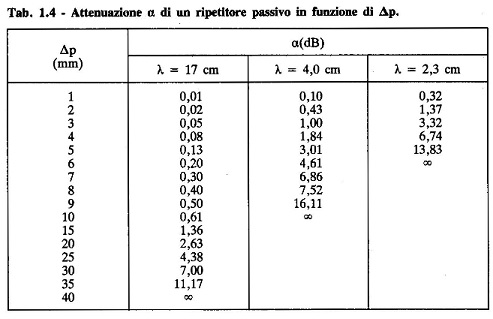

Salendo in frequenza, esistono però considerazioni sempre più restrittive riguardo alla planarità delle superfici. Con tale termine si intende lo scostamento tra la superficie teorica, coincidente con un piano geometrico e quella reale del riflettore, che può presentare sia rugosità, sia differenze di allineamento dei pannelli lungo i due assi o le diagonali. Lo scostamento Δp dalla planarità teorica perfetta dà origine a raggi riflessi divergenti che vengono dispersi. Pertanto tale parametro introduce una perdita supplementare α sulla tratta, tanto più elevata quanto minore è la lunghezza d'onda:
\alpha (\text{dB})=20\log\cos\left ( \frac{\Delta _{p}}{\lambda }\cdot 360^{\circ} \right )\,\,\,\,\,\,\text{(XIV)}
La seguente tabella indica i valori crescenti di attenuazione α in funzione di Δp per due diversi valori di lunghezza d'onda:
Si comprende che la tolleranza di planarità della superficie riflettente è tanto più critica quanto più risulta incrementata la frequenza di lavoro del collegamento.

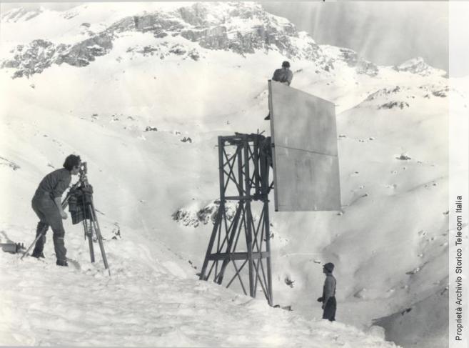

Per quanto riguarda il puntamento dello specchio, è necessario fare uso di carte topografiche e del teodolite; dalle carte si rileva l'angolo orizzontale tra i due terminali lontani, con vertice nella posizione del ripetitore; quindi, per mezzo degli appositi organi meccanici di brandeggio, si fa coincidere la normale al piano orizzontale dello specchio con la bisettrice dell'angolo rilevato. Il puntamento zenitale richiede una similare procedura, basata però sul profilo del collegamento; noto l'angolo verticale tra le due direttrici che collegano i ripetitori con i terminali, la normale al piano verticale dello specchio viene fatta coincidere con la bisettrice dell'angolo rilevato.
Per l'ottimizzazione sia del puntamento che della planarità è opportuno riferirsi direttamente ai parametri radioelettrici del collegamento, cercando il massimo valore di campo ricevuto dai terminali radio, muovendo con piccoli spostamenti lo specchio attorno alla posizione individuata con il metodo topografico.

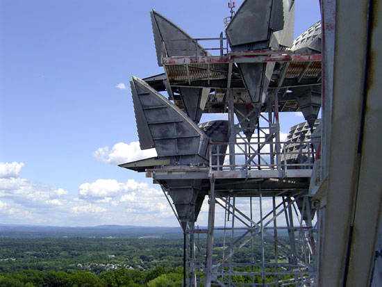

I ripetitori passivi possono essere addirittura notevolmente più direttivi delle antenne; ciò si spiega in prima istanza per le maggiori dimensioni, ma anche perché l'uniformità di illuminazione contribuisce ad assottigliare i lobi secondari. Ad esempio, in un riflettore da 67,5 mq, i raggi inclinati di ± 7' dall'asse del lobo principale sono già attenuati di 3 dB, mentre il punto di zero tra il lobo principale ed il primo laterale si ha per una inclinazione di ± 17'.
Il ripetitore, generalmente posto a quota elevata, viene installato su cigli sgombri da ostacoli, in modo da evitare riflessioni dovute a pareti o terreno circostanti.
3.4.2 Caratteristiche costruttive
La superficie riflettente è realizzata con pannelli metallici in lamiera di ferro o di alluminio o talvolta in fusione di alluminio, aventi forma rettangolare, accostati l'uno all'altro e collegati tra loro mediante una robusta incastellatura metallica:
La rigidità delle strutture portanti ha molta importanza in questi casi; le oscillazioni devono essere tali da limitare le variazioni del campo ricevuto entro pochi decimi di dB: per ottenere ciò gli spostamenti angolari ammessi sono dell'ordine di alcuni primi per frequenze attorno ai 7000 MHz.
La struttura di sostegno è ancorata al terreno con fondazioni che possono essere realizzate con plinti in cemento armato, oppure del tipo "a zattera", tenute bloccate cioè dallo stesso materiale di riporto precedentemente asportato dal terreno per realizzare lo scavo di fondazione.
L'incastellatura offre un doppio grado di mobilità alle travi che sostengono la superficie riflettente, per consentire il brandeggio orizzontale e verticale di quest'ultima entro alcuni gradi; infine, opportuni bloccaggi e controventi sono previsti per fissare lo specchio nella posizione desiderata.

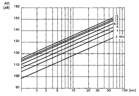

Di seguito è graficata una famiglia di curve di immediata consultazione dove viene data l'attenuazione Asl in decibel della tratta radio, in funzione della sua lunghezza e frequenza. Tali curve sono la diretta applicazione della formula universale (XXII):
Una volta definita in base a tali curve, o analiticamente calcolata con la (XXII) l'attenuazione di spazio libero tra le antenne, la potenza effettivamente disponibile all'uscita dell'antenna ricevente dipenderà direttamente dai guadagni Gt e Gr delle antenne trasmittente e ricevente rispetto all'isotropica:
P_{r}=P_{t}\left ( \frac{\lambda }{4\pi L} \right )^{2}\cdot G_{t}\cdot G_{r}\,\,\,\,\,\,\text{(XXIII)}
che notiamo essere l'immediata evoluzione della (XVIII). Tradotto in termini logaritmici, la (XXIII) diventa:
P_{r}(\text{dBm})=P_{t}(\text{dBm})-A_{sl}(\text{dB})+G_{t}(\text{dB})+G_{r}(\text{dB})\,\,\,\,\,\,\text{(XXIV)}

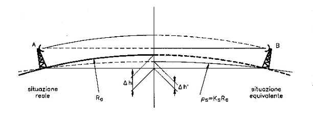

5. Visibilità e progetto della tratta radio

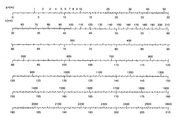

Le considerazioni svolte fino ad ora offrono tutti gli elementi utili per progettare la tratta radio. La prima esigenza è la verifica della visibilità tra gli estremi di collegamento. A tal proposito è di grande utilità rilevare il profilo del collegamento, utilizzando carte topografiche a piccola scala (oggigiorno si hanno a disposizione i rilevamenti fotografici mediante satellite o drone). Dopo aver tracciato una retta congiungente le località sedi degli impianti terminali, si rilevano le altezze dei rilievi naturali procedendo lungo tale retta ed utilizzando curve di livello altimetrico (tali operazioni sono ormai effettuabili totalmente su elaboratore elettronico, anche se il principio rimane inalterato). Questi dati vengono quindi riportati su un prospetto come "sezione" del collegamento, spesso modificando le due scale (diminuendo cioè la scala delle distanze ed al contrario esaltando la scala delle altezze), ma sempre tenendo conto della curvatura terrestre e delle condizioni di rifrazione. La curvatura della terra già in collegamenti di alcune decine di chilometri tende ad abbassare l'orizzonte radio in modo sensibile; ad esempio, per una distanza di 50 m, il rilievo Δh frapposto tra le antenne e calcolato sul raggio equivalente di 8500 km, vale circa 73 m; il valore del rilievo è ottenibile, nota la lunghezza L della tratta, dalla relazione:
\Delta h=\frac{L^{2}}{R_{0}}\,\,\,\,\,\,\text{(XXXIII)}
Lo stesso valore è ottenibile dalla seguente tabella, a sua volta costruita sulla precedente formula:
Avendo applicato al profilo della tratta l'effettiva curvatura del suolo terrestre, ci si troverebbe però ancora di fronte al fenomeno della rifrazione, che tende ad incurvare verso l'alto il raggio elettromagnetico; pertanto si applicano le considerazioni viste nel precedente sottoparagrafo, per cui il profilo "vero" del collegamento riferito ad un raggio elettromagnetico rettilineo, deve tenere conto di una curvatura scalata del coefficiente k. Da ciò consegue che il rilievo effettivo frapposto tra le antenne è dato dalla relazione:
\Delta h^{\prime}=\frac{L^{2}}{kR_{0}}\,\,\,\,\,\,\text{(XXXIV)}
Su tale profilo verranno poi applicate le considerazioni fatte nel sottoparagrafo 4.2.1. Occorre verificare quindi che non sia in alcun modo interferita da ostacoli la prima zona di Fresnel. In pratica, per ciascuno degli ostacoli di maggiore rilievo, si eseguirà il calcolo impiegando la (XXVI), ottenendo così la dimensione del semiasse dell'ellissoide nel punto considerato. Quest'ultimo così calcolato, non deve collidere con l'ostacolo, la cui effettiva altezza va calcolata sulla base del rilievo reale. E' sempre opportuno effettuare anche un sopralluogo visivo nelle località scelte come estremi del collegamento, per rendersi conto dell'eventuale presenza di ostacoli artificiali nelle immediate vicinanze dei sistemi radianti previsti.
Sulla base di queste verifiche, si ricava l'ipotesi di visibilità della tratta. In caso negativo sarà necessario modificare il progetto dell'impianto, ad esempio portando ad altezza maggiore le antenne o scegliendo una differente localizzazione delle stazioni radio o infine, se la zona è montagnosa, ipotizzando l'installazione di un ripetitore passivo.

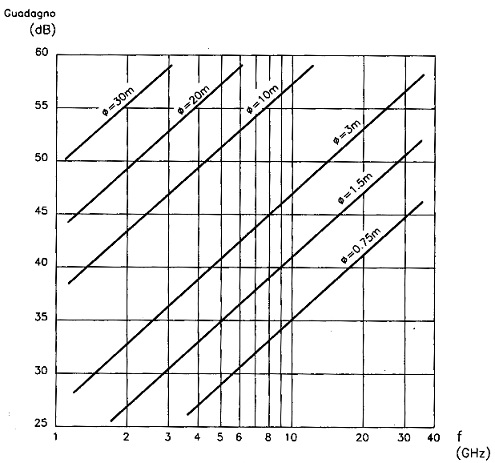

Il guadagno delle antenne è un fattore rilevante, al fine di recuperare una notevole parte dell'attenuazione di tratta. Spesso questo parametro viene considerato una variabile sui calcoli di tratta, in quanto l'antenna è elemento più facilmente adeguabile alle necessità del progettista. Quando si utilizza un'antenna a superficie, può talora essere comodo per motivi strutturali impiegare antenne piccole, il cui guadagno però è basso; talora, invece, prevale l'esigenza di limitare il massimo grado di dispersione di segnali sui lobi laterali e posteriori (caso di reimpiego di frequenze nello stesso centro radio) e allora sarà necessario usare antenne fortemente direttive (alto guadagno) e capaci di elevate prestazioni elettriche.

Per prima cosa, calcoliamo l'attenuazione di tratta in spazio libero (ricordandoci la formula logaritmica esposta nella prima parte al paragrafo 2):
A_{sl}(\text{dB})=92,44\,\text{dB}+20\log\text{L}+20\log f=
=92,44+20\log25+20\log11,2=141,37\,\text{dB}
A tale valore bisogna aggiungere l'attenuazione dei branching di entrambi i siti e quella dei percorsi dei feeder il cui valore per unità di lunghezza è desumibile dalle tabelle del sottoparagrafo 3.4.4; si sceglie ad esempio quello della guida E110 (pari a 0,11 dB/m). Pertanto:
  • attenuazione guida nel sito A: 25\times0,11=2,75\,\text{dB};
  • attenuazione guida nel sito B: 45\times0,11=4,95\,\text{dB};
  • attenuazione branching in A + B: 0,5+0,5=1\,\text{dB};
  • attenuazione dispositivi in guida d'onda: A_{gdo}=8,7\,\text{dB}.

G_{t}+G_{r}=A_{tot}-P_{t}+P_{r}=150-27-36=87\,\text{dB}
Questo guadagno è ottenibile con un'antenna \varnothing =1,5\,\text{m} (guadagno di 41,9\,\text{dB}) da un lato, e dall'altro con una \varnothing =3\,\text{m} (guadagno di 47,9\,\text{dB}). In tal caso, la potenza di segnale teorico all'ingresso del ricevitore risulterà:
P_{r}=P_{t}-A_{tot}+G_{t}+G_{r}=-33,2\,\text{dBm}
Naturalmente, l'ipotesi impiantistica proposta è solo una tra le molte possibili; si può comunque intuire che l'appropriata scelta dell'antenna consente non solo di compensare l'attenuazione dei feeders e della stessa tratta, ma anche di individuare il diagramma di radiazione più consono al tipo di impianto radio da realizzare.
