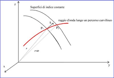

C'è da sottolineare che la superficie S=cost, che è equifase, ha per normale in ogni suo punto il gradiente di S, che e' tangente alle "linee di forza", che rappresentano i raggi luminosi.
Lo si vede pensando che la derivata direzionale lungo S è nulla e questa si può scrivere come il prodotto scalare del versore di una linea di percorrenza sulla superficie equifase per il gradiente di S. Tale prodotto scalare è nullo e quindi il gradiente di S è normale al versore di percorrenza sulla superficie S. Questo fa sì che il gradiente di S è normale alla superficie equifase.
Di conseguenza per un raggio luminoso, introduciamo un'ascissa curvilinea ed il versore lungo questa nuova ascissa curvilinea è pari a
(3)
dove
è il vettore posizione del punto P generico sul raggio ottico.
Di conseguenza si ha:
Dividendo la (2) per A, si ha:
Inserendo la (3) in quest'ultima
da cui si ottiene finalmente:
In Fig. 1 è mostrata graficamente la geometria che presuppone l'equazione iconale o del gradiente di S.

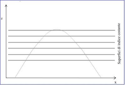

Un caso particolare di questa legge può essere quello di un andamento di n stratificato che dipende dalla quota z e non più da r (vedi Fig. 2).
Per questo r nell'ultima formula è inglobato nella costante ed abbiamo:
con φ angolo tra la direzione z e la tangente al raggio ottico.
In questo caso se la direzione x è perpendicolare alla quota z ed un raggio si sviluppa nel piano x-z, si ha certamente:
Dall'equazione di Bouguer, considerando φ compreso tra 0 e π, si ricava la relazione:
Inserendo a secondo membro del rapporto differenziale tra dx e dz, si ottiene:
Questa è un'equazione differenziale che si può risolvere col metodo delle variabili separabili, che da' come soluzione:
La determinazione della costante C, dipende dalle condizioni iniziali n0 e φ0.
I miraggi
Come esempio di applicazione di quanto detto, studiamo il fenomeno del miraggio, ben noto perché si osserva frequentemente, per esempio sulle strade d’estate. Le zone dell’asfalto più lontane dall’osservatore sembrano bagnate, salvo risultare perfettamente asciutte quando l’osservatore si avvicina ad esse. In realtà tali zone si comportano come riflettenti; l’attribuire questa riflessione alla presenza di acqua è un’interpretazione legata a due fattori: a) la nostra radicata ma errata convinzione che i raggi luminosi debbano per forza procedere in linea retta e che possano deviare solo se riflessi; b) l’identificazione fra quello che osserviamo e ciò che abbiamo altre volte osservato in presenza di chiazze d’acqua sul terreno.Fisicamente, ciò che accade è che gli strati d’aria prossimi all’asfalto sono più caldi e quindi meno densi di quelli sovrastanti, di conseguenza si ha un gradiente verticale dell’indice di rifrazione. I raggiluminosi si incurvano, cosicché un raggio, inizialmente diretto verso il basso, può arrivare a incurvarsi versol’alto prima di incontrare il terreno, raggiungendo l’osservatore come se fosse stato riflesso. Dato che i gradienti in gioco sono piccoli, solo i raggi con un angolo φ0 prossimo a π / 2 subiscono il fenomeno; è per questo che, avvicinandosi, si ha la sensazione che l’acqua sparisca.
Per trovare la forma dei raggi adottiamo un modello semplice per n(z):
n(z) = mmin + βz
con
Se inseriamo l'indice n nella soluzione trovata alla fine del paragrafo precedente, con il cambiamento di variabile seguemte:
, si ottiene:
Risolvendo:
ossia:
Come condizione al contorno dobbiamo sapere il valore di n0 in un punto P0 di coordinate (x0,z0).
Con la formula della legge Bouguer si ottiene il valore di C, e con l'espressione del cambio di variabile z->Z si ottiene il valore di Z nel punto noto P0.
Con questi ultimi due passi si è ricavato A, che risulta positivo in
e per questo possiamo porre:
dove xp è un opportuno valore (positivo, negativo o nullo)
Risolvendo l'equazione logaritmica appena trovata otteniamo finalmente:
e tenendo conto sempre della relazione del cambio di variabile da z->Z, finalmente si ha l'espressione finale del raggio del miraggio.

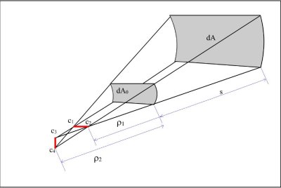

A questo punto, andiamo a definire un tubo di flusso di energia , come una superficie chiusa costituita lateralmente da raggi luminosi ed ortogonalmente da due superfici d'onda (vedi Fig. 3).
Supponiamo le superficil dΣ1edΣ2 abbastanza piccole, all'inizio ed al termine del tubo di flusso, in modo tale che il vettore di Poynting Π su di esse sia quasi costante, per la conservazione dell'energia di ha:
= − | Π1 | dΣ1 + | Π2 | dΣ2 = 0
dove | Π1 e | Π2 sono i vettori locali di Poynting sulle superfici Σ1eΣ2 e Σl la superficie laterale del tubo di flusso.
Quindi si può scrivere:
I1d1Σ1 = I2dΣ2.
Questa è la legge d'intensità dell'ottima geometrica, per la quale l'intensità varia in ragione inversamente proporzionale alla sezione del tubo.
Si definisce come fattore di divergenza
Queste considerazioni tengono conto dell'eventuale attenuazione dell'onda ottica, dovuto all'allargamento del fronte d'onda con la propagazione e cio' avviene anche in un mezzo privo di perdite.
Vedasi Fig. 4 per le geometrie dei raggi principali e le caustiche Ci, punti dove i raggi si incontrano.
Nell'ipotesi di mezzo omogeneo con propagazione rettilinea di può dimostrare che
Dove
sono i raggi di curvatura principali dell'onda.
Tre casi si distinguono:
1. Onda sferica.
2. Onda cilindrica.
3. Onda piana.
Il fattore di divergenza permette di capire come evolve l'amoiezza del campo lungo il raggio ottico. Se il mezzo e' omogeneo, si puo' risolvere l'equazione differenziale dei raggi, precedentemente calcolata, ottenendo che la propagazione dell'onda ottica è descritta dalla segiente relazione.
Sapendo il campo in un punto noto P1 si può sapere quanto vale il campo inP2.
La relazione non vale più in zone nell'intorno del raggio dove il campo si annulla ( punti omocentrici, dove tutti i raggi passano per un punto; in questo caso il fattore di divergenza va all'infinito ed il campo diverge.
Questi punti, sono in generale, i fuochi o le caustiche, dove i raggi s'incontrano. Ivi l'ampiezza A del campo varia molto rapidamente e non si puo' più fare l'approssimazione di ottica geometrica ed occorre passare all'ottica ondulatoria dove si considera nella sua interezza l'equazione 1.
