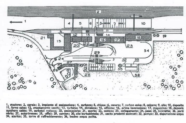

Nelle Figure 1 e 2 sono riportati riferimenti ed indicazioni topografici sui siti tipici, dove sono impiantati i complessi industriali.

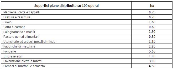

Superfici necessarie In generale si esegue il criterio di adeguare le superfici piane al numero degli operai; nella tabella sottostante sono riportati in dati di massima, utili a chi progetta la struttura:
Si riportano dati delle superfici utili in ha per ogni cento operainella Tabella 1 sottostante.

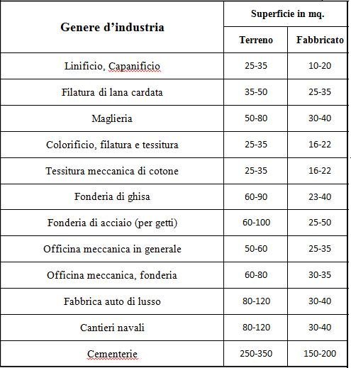

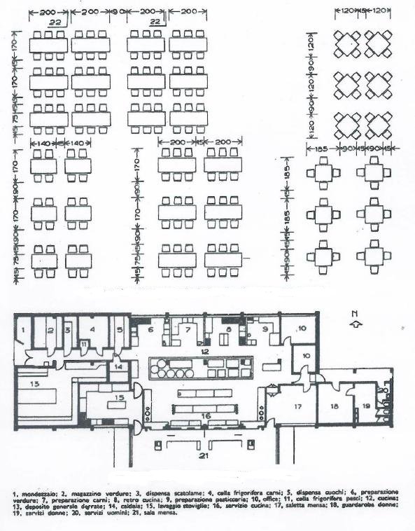

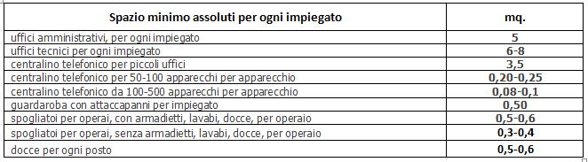

Come spazio minimo assoluto da assegnare ad ogni operaio (disposizioni anche di sicurezza e norme igieniche) e' tale che occupi una superficie di 2 mq. per un volume di 10 mc., escudendo servizi,magazzini, ecc. Per le varie attivita' sono imposte queste norme, per le aree in mq., calcolando gli spazi minimi per ogni operaio, come si vede in Tabella 2 qui sotto.
In particolare in Tabella 3 viene data la superficie media in mq. per addetto, per attivita' industriali estensive:

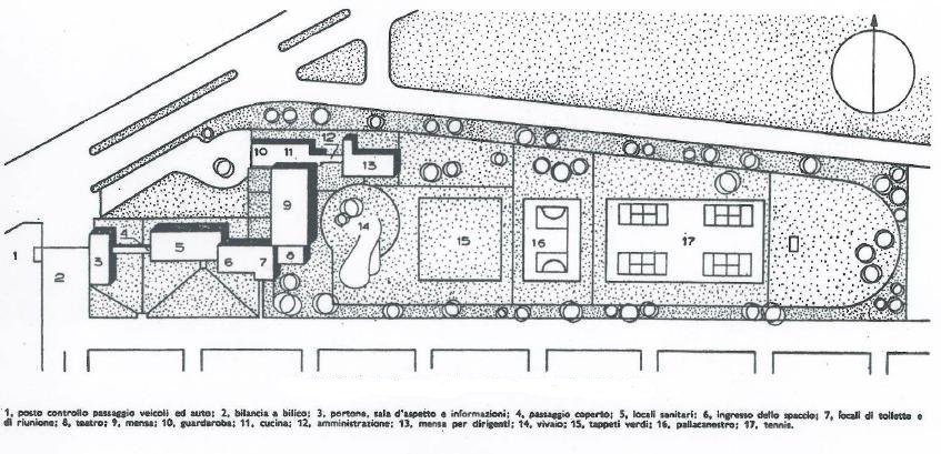

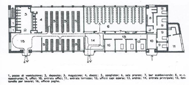

- Servizi nelle immediate vicinanze del personale
a) portineria
b)soggiorno del personale di vigilanza e controllo

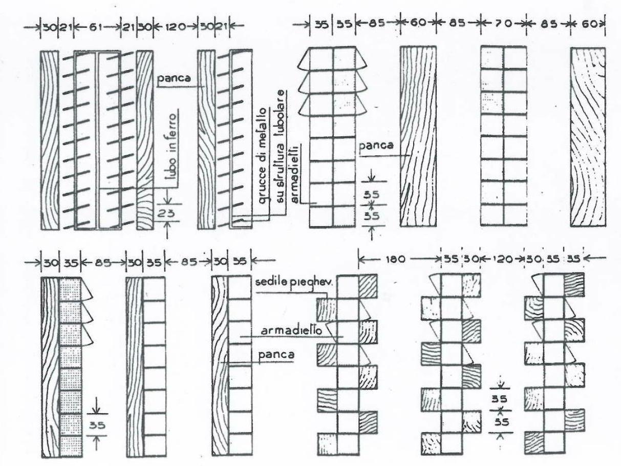

c)spogliatoi separati per operai e operaie
si disporranno tra l'ingresso del complesso e l'accesso ai reparti di lavoro; essi conterranno armadi, singoli od appendiabiti elevabili (circa 3 mt.) o appendiabiti a muro
Servizi igienici per operai ed operaie
I gabinetti, sempre areati direttamente e meccanicamente, preceduti da un regolare antigabinetto, debbono essere disposti negli edifici pluripiani, nei pressi delle scale; per quelli ad un solo piano, e' preferibile collocarli in elementi isolati esterni od incorporati e debbono essere sempre areati e ben separati dagli ambienti, dove si lavora.
Rapporti numerici tra servizi igienici e i dipendenti
a) lavabi: 1 su 5 operai, isolati o a canale con interasse di di 65 cm.; consigliabili i lavabi circolari, con diametro 1-1,20 mt., a 6 rubinetti, se si dispone di agio perimetrale (1-1,20 mt.)
b)docce: 1 su 5-10 operai; per lavorazioni sporche: 1 su 5-10 operai
c)gabinetti: 1 su 15-20 operai
d)orinatoi: 1 su 20-25 operai
e)bagni in vasca: 1 su 2 operaie e 1 su 3 operai

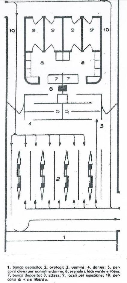

Nelle Figure 3 e 3bis vi sono schemi in pianta e in 3D per disposizioni di spogliatoi e servizi igienici.

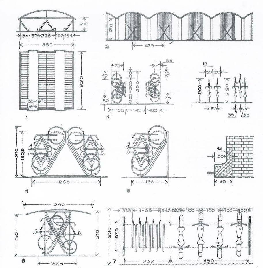

Depositi dei veicoli delle maestranze
Devono installarsi in luogo recintato e custodito esternamente al complesso industriale. Le biciclette (1 su 4-5 operai, a seconda delle località) si posteggiano a rastrelliera o in fessura angolare sul pavimento, sotto tettoie (60x200 cm. a bicicletta o 35x200, a disposizione alternata). Tra tettoia e tettoia occorreranno corsie di almeno 2 mt.; se le biciclette sono appese, le corsie devono essere larghe mt. 3 Per ogni bicicletta in rastrelliera (a doppia sospensione), escludendo il passaggio di accesso, occorrone mq. 0,70. Le motociclette ed auto anch'esse saranno poste sotto tettoie appositamente previste). Si veda la Figura 4 per corredare quanto appena detto.
Controllo entrata-uscita
Si attua nei pressi dell'ingresso dello stabilimento (orologio elettronico o tornelli). Per questo vedere la Figura 5.

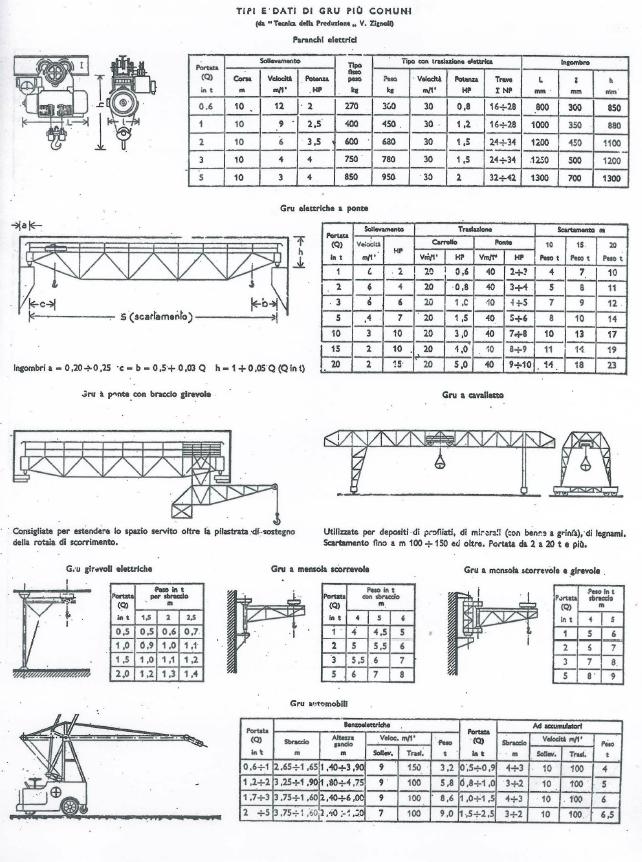

I trasporti interni possono essere eseguiti da paranchi, gru, gru a ponte, montacarichi , trsportatori a rullo, a nastro, a tazza, a canale, a tramoggia, a catena, per i manufatti; da raschiatori, trasportatori a scosse, aspiratori, piani inclinati, elicoidale e coclee. Il trasporto a grande distanze viene effettuato da autocarri. Per il trasporto di persone da un reparto all'altro sono studiati sistemi meccanici, con un passaggi pedonali coperti, per facilitare il collegamento, che dovrà essere rapido e frequente. La larghezza e la lunghezza degli ambienti di lavoro dovrà essere adattata alle dimensioni delle gru a ponte (DIN 698). Se il traffico interno e' vincolato da rotaia (caso industria pesante), gli edifici del complesso debbono essere disposti in maniera ottimale, in modo da consentire economia e rapidità. Ovunque passi un binario di raccordo, è necessario sia rispettata la sagoma limite (larghezza 3,10 mt. e e altezza , sul piano del ferro di 4,30 mt.). Questo spazio deve essere lasciato libero dal passaggio di uomini e veicoli e dove questo passaggio e' consentito la larghezza sarà 6,50 mt. al minimo. Le ferrovie prescrivono che i raggi di curvatura dei binari non siano inferiori a metri 140 (ma mai,è consigliabile in linea di massima,inferiori a 100 mt.). Per gli autocarriè previsto un raggio di curvatura i mt. 15.
In prossimità di fiumi e canali, occorre impiegare anche barche da carico con capacita' da 650 a 1750 tonnellate, lunghe 60-90 mt., larghe 8,7-11 mt.
Nelle Figure. 6 e 7, sono rappresentati i tipi piu' comuni di macchinari, con tabelle di riferimento.

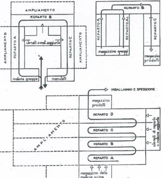

Si annoverano diversi tipi di disposizione dei cicli di lavorazione, quali:
per reparti riuniti in un solo fabbricato:
- disposizione ad anello
- disposizione a ventaglio
- disposizione a ruota
-per stabilimenti con reparti disposti in fabbricati separati
- disposizione a schiera
- disposizione a doppia schiera
- disposizione a raggera
Per i capi-operai s'installano delle cabine sopraelevate (da 0,5 a 2,50 mt. da terra).
Percorso del materiale
Per la produzione il percorso dovrà essere: magazzino materie prime, reparti di lavorazione, magazzini dei manufatti, o prodotti finiti, locali per imballaggio e spedizione.

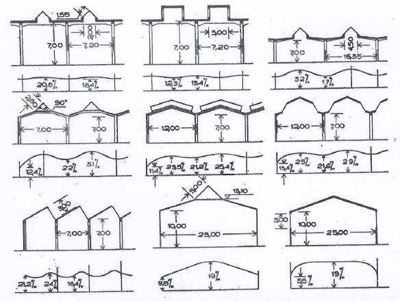

Per le costruzioni ad un piano e' fondamentale la conformazione della loro copertura e le parete esterne laterali con hanno un ruolo importante. La conformazione a shed (profilo della copertura a sega con lucernari) consente la distribuzione della luce dall'alto, le aperture siano rivolte a nord, breve tempo di costruzione, limitato peso, facili demolizioni e ricostruzioni. L'ossatura puo' essere standardizzata ed eseguita in cemento armato ed in struttura mista; in solo cemento armato; in ferro; in cemento e ferro; in strutture prefabbricate. I vantaggi di tali ossature sono la rapidità di costruzione e la sicurezza, contro gli incendi.
Illuminazione naturale e copertura

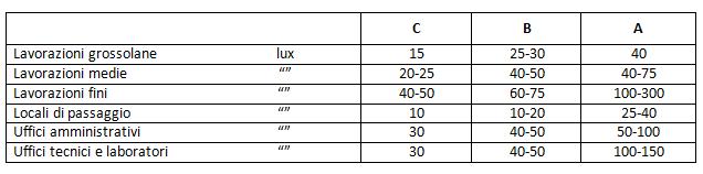

Per una buona illuminazione naturale è necessario attenersi ai limiti in lux delle sperimentate condizioni ottimi (A), discrete (B) e mediocri (C), relative agli ambienti di lavoro, come riportato nelle Tabelle 4 e 5.
Tabella 4. Livello in lux minimo per lavorare in reparti di lavorazione ed in uffici amministrativi.
La più semplice apertura illuminante ad un piano è quella a shed, con la parte vetrata orientata a Nord (tollerati il Nord-Est ed il Nord-Ovest)
Lo schema triangolare semplice puo' completarsi con l'inserimento di una capriata dritta o rovescia.
La copertura a lucernario si presta ad essere collocata su superfici piane, inclinate ed indipendenti dall'orientamento e diffonde la luce in modo uniforme e senza ombre.
In Figura 9, si trovano alcuni esempi di copertura, per edifici ad un piano.

Illumibazione laterale e coperture
- Le finestre debbono essere alte sino al soffito e per tutta la lunghezza, tra i pilastri, con parapetti da mt.0,80 a 1,00 (nei localo per magazzini mt. 1,50-3,0.
- La superficie delle finestre deve essere da 1/5 ad 1/2 della superficie del pavimento.
- La copertura pèiù comune è quella con tetto a falde simmetriche e per realizzarle, s'impiegano incavallature appoggiate ai pilastri ede ai telai.
- Si usano anche coperture a volta, leggere ribassate, le volte autoportanti od ad elementi nervati resistenti
- Anche coperture piane o sghembe, appoggiate si travi precimpresse
- Strutture affidate ad elementi sollecitati a pressione, rese possibili dall'avvento di nuovi materiali plastici ad elevata resistenza e dall'uso di elementi precimpressi e strutture delle "vele appese".

Mense
Se l'operaio porta con sé la refezione ci deve essere un locale per consumarla, fornito di scaldavivande. se la refezione è offerta dallo stabilimento, occore un complesso con impianto di cucina, adeguato al numero degli operai e impiegati, con sala di refezione con tavoli da 4-6-8 posti, distribuiti e distanziati, in relazione al tipo di servizio, che s'intende attuare. Per l'organizzazione di una maensa è molto pratico il tipo di servizio "self - service".

Illuminazione artificiale
Per una idonea illuminazione artificiale, è necessario uno studio impegnativo sulle condizioni su come si svolge il lavoro della sua natura e delle condizioni del campo visivo. Per una buona visione bisogna provvedere ad una intensità di illuminazione, ben distribuita, che eviti ombre troppo marcate, integrando la direzione della luce generale con illuminazioni localizzate per eliminare gli abbagliamenti. La luce artificiale si deve adattare, specie negli spazi di lavoro, alla luce naturale del giorno, sia per qualità e colore, sia per la direzione e conseguenti ombreggiature. L'illuminazione dei padiglioni dipende dalla loro altezza.
- In padiglioni di altezza 8 mt. sono sufficienti fonti luminose a forma di di pannocchia, o lampade a fluorescenza
- In padiglioni di altezza 8-12 mt. occorrono riflettori raggianti verso il basso a mezzo di lampade a incandescenza
- In quelli superiori a 12 mt. sono adatte lampade a pannocchia con riflettori a specchio.
I corpi illuminanti devono essere montati sul soffitto. Una illuminazione a lampade fluorescenti, montate a righe con riflettori, migliora la disposizione ed assicura poca ombrai sui posti di lavoro. Nelle costruzioni a più piani si possono impiegare delle luci raggianti o semi-dirette, se i soffitti e le pareti sono chiari e se non si hanno annerimenti dovuti alle lavorazioni. Nei locali con soffitti e pareti scuri ed in quelli ad altezza maggiore di 5 mt. si devono prevedere luci dirette. Oltre a quanto detto si demanda a testi e manuali più appropriati e più qualificati per la conoscenza di altri paramentri, come i rendimenti, l'efficienza e gli effetti degli invecchiamenti delle lampade.

Nella Figura 12 si riporta la planimetria di un complesso sociale esteso per un impianto industriale.
