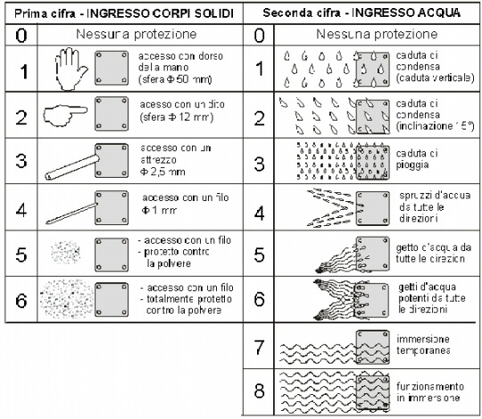

- protezione contro i contatti diretti, per quanto concerne gli involucri e le barriere detta protezione viene eseguita rispettando soprattutto il grado di protezione IP degli impianti:
Si dovrà inoltre verificare che tutte le parti attive siano integre e non presentino soprattutto i cavi delle zone prive di copertura in materiale isolante.

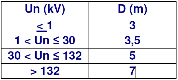

A differenza dell’art.82, riferito alle persone che svolgono lavori elettrici, l’art.83 è a servizio anche delle persone comuni. Si parla delle distanze che devono essere mantenute dalle parti attive, il “vecchio ormai in pensione” DPR 164/56 nell’art.11 parlava di 5 metri da linee elettriche, ora l’art.83 dice che le distanze da mantenere da impianti elettrici con parti attive non protette o da linee elettriche nell’esecuzione di lavori non elettrici, variano a seconda della carica delle parti attive e risultano essere al netto degli ingombri derivanti dal tipo di lavoro, delle attrezzature utilizzate e dei materiali movimentati, nonché degli sbandamenti laterali dei conduttori dovuti all’azione del vento e degli abbassamenti di quota dovuti alle condizioni termiche.
