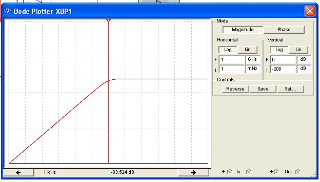

buonasera avrei una cosa da chiedere... a scuola ci hanno fatto dimensionare il condensatore di un filtro attivo..... ma quando vado a simulare tutto il circuito sul programma multisim (non so se lo conoscete) utilizzo lo strumento per il diagramma di Bode ma non mi da il valore giusto del guadagno... è due giorni che ci sto battendo il capo con il mio professore ma non riusciamo a capire il motivo... qualcuno può aiutarmi??

allora il circuito è fatto bene.. deve essere un passa alto ma il problema sta nel fatto che il simulatore sull'interfaccia del bode potter non mi da il guadagno giusto alla frequenza di taglio.... tipo a 1kHz mi da un guadagno di -83db..... quando in realtà dovrebbe essere intorno ai -17 in questo caso...e non so come passarvi l'immagine del grafico che mi viene su multisim.

Tra l'altro, così a spanne, alla frequenza di taglio
mi aspetterei il modulo del guadagno intorno a -20dB del guadagno alle alte frequenze più -3dB che tolgono l'approssimazione asintotica cioè intorno a -23dB.
Quindi certamente non -83dB ma neanche -17dB che sembrerebbero un -20+3 di cui non capisco il perché

questa è il diagramma di bode che mi viene fuori... grazie ancora dell'aiuto che mi state dando

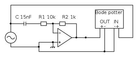

Metti anche lo schema preso dal simulatore.
eccolo... scusate il ritardo nelle mie risposte ma ho un po da fare e grazie ancora per l'aiuto
Ok. Temevo che non avessi messo l'alimentazione, invece c;e` :). Ma non va. Per quel circuito e quell'operazionale devi mettere una alimentazione duale, positiva e negativa rispetto al potenziale di riferimento. Con quel circuito l'operazionale e` fuori dalla dal suo intervallo di tensione di modo comune, e questa spiega perche' attenua.
Anche se usassi un operazionale a singola alimentazione, il circuito non andrebbe bene lo stesso perche' quando il segnale di ingresso sale, la tensione di uscita dovrebbe diventare negativa e non essendoci una alimentazione negativa, proprio non ce la fa!
