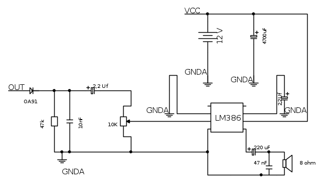

Messaggioda Foto UtenteZuroy » 31 ott 2012, 18:35
questo è lo schema che ho io se è necessario lo rifarò con il programma che mi hai consigliato ma questo mi sembra già molto chiaro

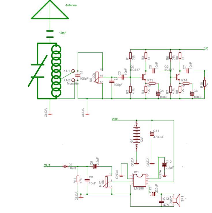

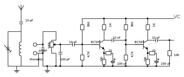

Messaggioda Foto UtenteZuroy » 31 ott 2012, 20:46
mi scuso per non aver subito postato il circuito con fidocad.
Ecco qua il nuovo circuito
Parte 1
Parte 2
io lo schema l'ho già trovato fatto così come lo vedete potreste indicarmi i collegamenti tra le due parti? Inoltre per quanto riguarda il diodo al germanio volevo sapere quale posso usare al posto dell' AO91.

Messaggioda Foto Utentemarco438 » 31 ott 2012, 20:54
L'uscita del primo schema e' quel collegamento flottante tra il condensatore da 10nF e la resistenza da 10K e, naturalmente va collegato al diodo OA91.
Bisognera' inoltre collegare l'alimentazione ed i riferimenti.
