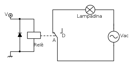

Buonasera a tutti, una cosa che non ho mai capito è come si collegano i relè con lo zoccolo.
Proprio come questi
Ad esempio posso utilizzare un relè a 2 scambi come un semplice relè interruttore??? E come? dato che ci ho provato nel mio laboratorio ma non ci sono riuscito.. :lol:
Grazie anticipatamente ;)

Marco18 ha scritto:Ad esempio posso utilizzare un relè a 2 scambi come un semplice relè interruttore??? E come?..
Ad esempio così:
Dove il contatto A del relè è posizionato in un circuito che va da B a C.
Quindi se A è normalmente chiuso, con il relè diseccitato si ha continuità tra i due punti B e C ( come da figura ).
Altrimenti con il relè eccitato, presenza della tensione V, il contatto A è aperto (contatto D chiuso ), quindi non c' è continuità tra i due punti B e C.
Quindi il contatto A funziona come un interruttore.

Messaggioda Foto Utentemrc » 26 nov 2012, 10:29
Marco18 ha scritto:..spero sono stato chiaro..
No.
Marco18 ha scritto:..Vorrei sapere come collegare il relè e gli altri vari elementi (pulsanti, lampade)..in poche parole vorrei fare accendere una o più luci da uno o più pulsanti...
Chiarisci meglio quello che vuoi fare, quanti relè, di che tipo, quante lampade, quanti pulsanti.
Marco18 ha scritto:....voglio capire come farlo con altri relè...
Quali?
Marco18 ha scritto:... l' esempio però facciamolo con la lampada...
Quelli di seguito sono due esempi:
Dove:
con tensione V assente, contatto A chiuso, la lampadina è accesa,
con tensione V presente, contatto A aperto, lampadina spenta.
Questo se usi il contatto normalmente chiuso.
Viceversa se usi il contatto normalmente aperto ottieni:
Dove:
con tensione V assente, contatto D aperto, la lampadina è spenta,
con tensione V presente, contatto D chiuso, lampadina accesa.
Foto Utentemrc
