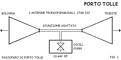

A Porto Tolle (vedi fig. 1), quasi al centro della tratta in esame, su una torre piezometrica alta circa 25 metri, è stato installato un oscillatore in guida d’onda a diodo Gunn, di 20 mW di potenza d’uscita, che alimenta, tramite un divisore a T, due antenne troncopiramidali calibrate per un guadagno isotropico di 27 dB, puntate nelle direzioni diametralmente opposte, di Bologna e Trieste.
Per limitare le fluttuazioni termiche dell’oscillatore, il suo contenitore è stato accuratamente coibentato con polistirolo espanso.

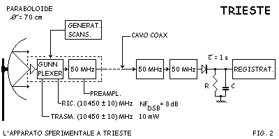

A Trieste (fig. 2), ad un’altezza di circa 40 m sul livello del mare, un paraboloide di 70 cm di diametro trova nel suo fuoco un mixer-trasmettitore (Gunnplexer) costituito da un circolatore, da un diodo Schottky e da una cavità contenente un oscillatore a diodo Gunn sintonizzato mediante un varactor per +/- 10 MHz. Il ricevitore ed il trasmettitore, con 8 dB di cifra di rumore (DSB) e 10 mW di potenza di uscita, possono così esplorare contemporaneamente una banda di 20 MHz. Il segnale ricevuto, convertito a media frequenza (50 MHz), amplificato, rivelato ed integrato (t = 1 s), pilota un registratore a penna scrivente.

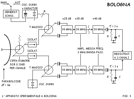

A Bologna sono necessari due ricevitori, uno a sintonia fissa sul segnale ‘‘spazzolato’’ di Trieste, l’altro a sintonia variabile per il segnale di Porto Tolle.
L’apparato sperimentale di Bologna (fig. 3), posto sulla torre dell’Osservatorio Astronomico dell’Università, è composto da un paraboloide di 1 m di diametro con illuminatore ‘‘back fire’’ di tipo Cutler che alimenta, mediante una giunzione a T magico ed un isolatore in ferrite per ramo derivato, due mixer a T magico in guida d’onda.
Gli isolatori sono risultati necessari per disaccoppiare fra loro i due ricevitori.
I due canali di media frequenza a 30 MHz vengono infine rivelati ed integrati con t = 1 s; i relativi segnali sono applicati al registratore avente due penne scriventi che tracciano i grafici relativi.
La disponibilità immediata di amplificatori di media frequenza con banda passante di 2 MHz, ha imposto una scelta oculata sia della costante di tempo che della velocità di scansione.

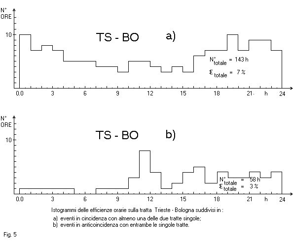

Per analizzare meglio questo fenomeno i periodi di ricezione sulla tratta mista sono stati suddivisi in eventi in coincidenza o anticoincidenza con la presenza di segnale su tratte singole.
Quando il segnale sulla tratta Trieste-Bologna viene ricevuto contemporaneamente a quello sulla tratta Porto Tolle-Trieste e/o Porto Tolle-Bologna, il diagramma di frequenza oraria (fig. 5a) mostra lo stesso profilo di quelli riportati precedentemente in figura 4a, b.
Quando invece il segnale sulla tratta Trieste-Bologna è in anticoincidenza con gli altri due (fig. 5b), ricompare il ‘’riempimento’’ diurno, che quindi sembra caratteristico della propagazione su tratta mista.
In generale, il funzionamento di quest’ultima tratta, in assenza di quello sulle singole tratte, viene giustificato dalla formazione di condotti radio in quota.
