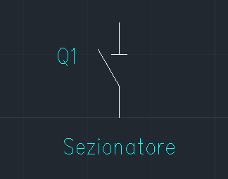

Sezionatore è un dispositivo meccanico di manovra destinato ad aprire e chiudere un circuito a vuole.

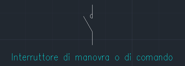

Interruttore di manovra o comando è un dispositivo in grado di aprire e chiudere un circuito sotto carico, nel suo ordinario funzionamento.
Può sopportare una corrente di cortocircuito ma non può interromperla.

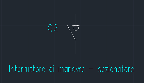

Interruttore di manovra-sezionatore è un interruttore di manovra che nella posizione di aperto può sezionare un circuito.

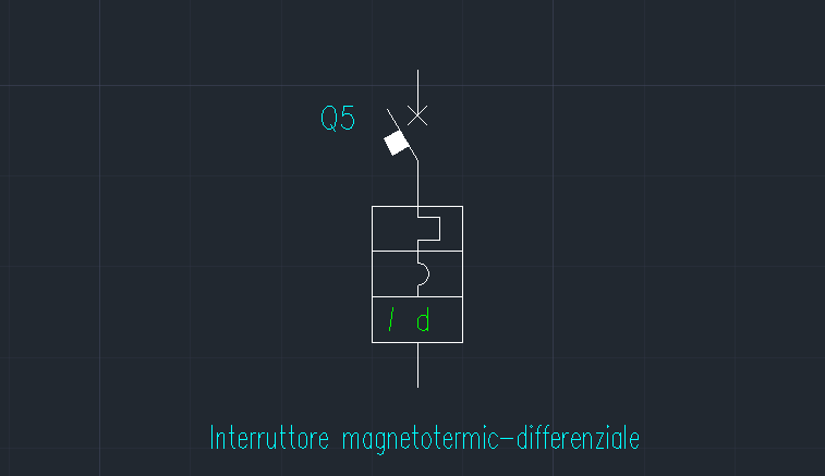

Interruttore automatico è un dispositivo di manovra e protezione dove:
il segno - indica che può sezionare il circuito;
il segno o indica che essere manovrato in condizioni sotto carico;
il segno X indica che è capace di stabilire, portare e interrompere una corrente di cortocircuito;
