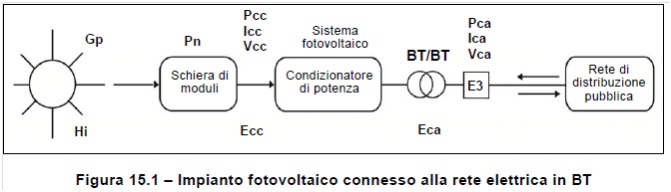

- Pca: potenza attiva (in kW) prodotta in corrente alternata dall’impianto fotovoltaico, misurata in corrispondenza del punto di inserzione del sistema di misura E3;
- Pn: potenza nominale (in kWp) del generatore fotovoltaico, determinata come somma delle singole potenze dei moduli;
- Hi: radiazione solare globale (in kWh/m2) misurata sul piano dei moduli;
- Eca: energia (in kWh) prodotta in corrente alternata dall’impianto fotovoltaico, misurata in corrispondenza del punto di inserzione del sistema di misura E3 (integrale di Pca in un dato periodo).
Le sigle sono prese dalla Variante V1 alla Guida CEI 82-25
(=> http://www.ceiweb.it/webstore/WebStoreCopertina.aspx?id=11878).
Lo schema diriferimento in BT (tratto dalla stessa pubblicazione) è il seguente.
