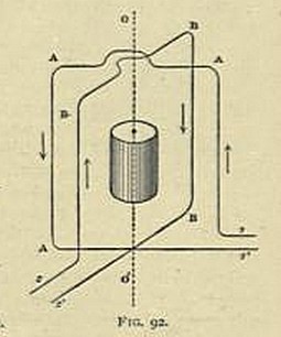

Pubblica solo nel 1888 "Rotazioni elettrodinamiche prodotte per mezzo di correnti alternate", dove (pag.250) parlando "... di una prima esperienza " del 1885 il Ferraris scrive:
"... La spirale di filo grosso 1AAA1' e' inserita nel circuito primario di un trasformatore di Gaulard e Gibbs; la spirale di filo sottile 2BBB2' e' inserita nel circuito secondario del trasformatore medesimo." (fig. 92).
Ferraris continua spiegando che, "Nello stesso circuito secondario e' inserita una resistenza variabile priva di induzione propria per mezzo della quale si puo' far variare il rapporto tra le intensita' medie ... e con esso la differenza di fase tra le due correnti". Sempre in [13] si analizzano le due possibili applicazioni del dispositivo: come rivelatore di differenza di fase e come motore, ma Ferraris sottolinea in relazione a quest'ultimo utilizzo (pag.260) " ... era evidente a priori, che un apparecchio, fondato sul principio di quello da noi studiato non potrebbe avere alcuna importanza industriale come motore ...".

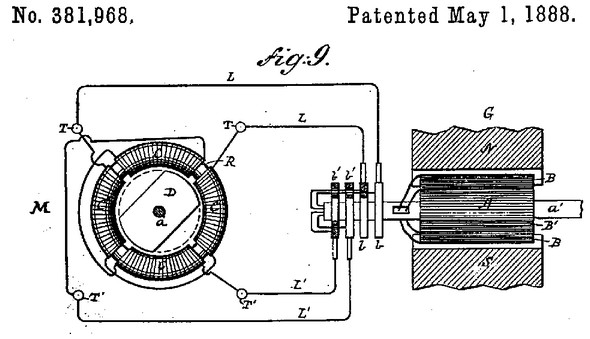

Dopo un periodo difficile, fonda la "Tesla Electric Company", dove intensifica il lavoro ingegneristico sul motore a induzione e deposita le richieste di brevetto nell'autunno del 1887. Tesla ottiene i brevetti n° 381,968 e n° 382,279 il 1 Maggio del 1888.
