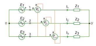

Lo script si riferisce alla risoluzione della rete, comunque asimmetrica e squilibrata, attraverso il calcolo della Vo'o usando Millman e ricavando successivamente le correnti di linea

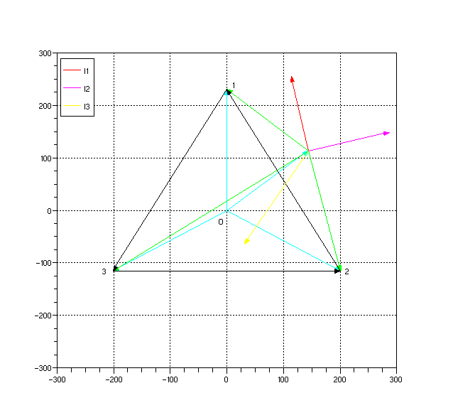

Il diagramma vettoriale e' ridotto all'essenziale per non appesantire lo script.
Successivamente si calcolano le indicazioni di tre wattmetri
in inserzione Righi e si calcola Ptot e Qtot.

// Traccio box scale e griglia
plot2d(0,0,rect=[-300,-300,300,300])
xgrid
// Traccio stellate
xstring(-15,-30,'O')
xstring(10,230,'1'), xstring(210,-125,'2'), xstring(-220,-125,'3')
oi=O; // collegando O con 1 2 3 O'
e=[oi,e1,oi,e2,oi,e3,oi,vo];
xarrows(real(e),imag(e),200,4)
// Traccio le tensioni di fase
oi=vo; // tracciando da O' a 1 2 3
ef=[oi,e1,oi,e2,oi,e3];
xarrows(real(ef),imag(ef),200,3)
// Traccio concatenate
v=[e2,e1,e1,e3,e3,e2]; // tracciando da 2 a 1 ecc.
xarrows(real(v),imag(v),200,1)
// Traccio correnti
oi=vo/k ; //con origine O' ... translandole
i=[oi,oi+i1,oi,oi+i2,oi,oi+i3]*k;
xarrows(real(i),imag(i),200,[5 6 7])
legends(['I1';'I2';'I3'],[5,6 7],opt="ul")
// Wattmetri in Righi usando la potenza apparente complessa S=V*conj(I)
w13=real((e1-e3)*conj(i1))
w23=real((e2-e3)*conj(i2))
w3_12=real((e1-e2)*conj(i3))
// Potenza attiva e reattiva totale
Ptot=w13+w23, Qtot=(w13-w23+2*w3_12)/r3

Risultato
Non riporto l'output completo di Scilab ma solo il diagramma vettoriale finale.
