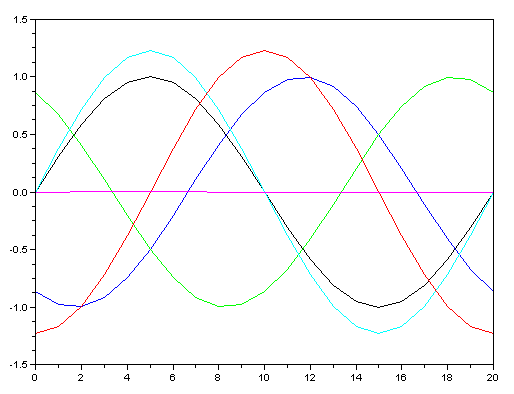

Esercizio con Scilab
Tracciamo allora, utilizzando uno script Scilab, l'andamento delle correnti trasformate secondo la trasformazione di Park ad assi fissi, di una terna equilibrata di correnti trifase.
T=[1,-1/2,-1/2;0, sqrt(3)/2, -sqrt(3)/2;1/sqrt(2),1/sqrt(2),1/sqrt(2)] T=sqrt(2/3)*T f=50 w=2*%pi*f; for n=1:21 t=(n-1)*10^(-3); i_a(n)=sin(w*t); i_b(n)=sin(w*t-2*%pi/3); i_c(n)=sin(w*t+2*%pi/3); i_t=[i_a(n);i_b(n);i_c(n)]; i_P=T*i_t; i_alpha(n)=i_P(1); i_beta(n)=i_P(2); i_gamma(n)=i_P(3); n1(n)=n-1; end; plot2d(n1,[i_a i_b i_c i_alpha i_beta i_gamma])
- ia:nero
- ib:blu;
- ic:verde;
- iα: cyan;
- iβ:rosso;
- iγ:magenta;
