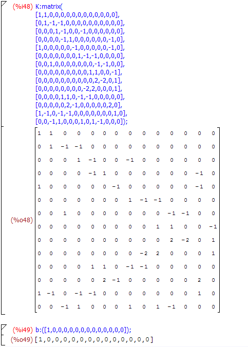

Un metodo tradizionale, ovvero la scrittura di un sistema di equazioni attraverso le leggi di Kirchhoff ai nodi e alle maglie sfruttando le simmetrie per ottimizzarne il numero.
Si noti come il metodo permetta una soluzione generale del problema anche con resistenze non uguali. Cerchiamo la soluzione con una resistenza di ramo R costante iniettando una corrente unitaria nel primo nodo A; scollegando per semplicità la coppia di lati inferiori e notando come nei lati evidenziati in rosso la corrente sia nulla.
la riduzione del numero di correnti, grazie a considerazioni di simmetria, porterà ad un sistema a 14 equazione in 14 incognite
\left\{ \begin{align}  & i_{1}+i_{2}=1 \\  & i_{2}=i_{3}+i_{4} \\  & i_{4}=i_{5}+i_{8} \\  & i_{6}=i_{5}+i_{13} \\  & i_{1}=i_{7}+i_{13} \\  & i_{8}=i_{9}+i_{10} \\  & i_{3}=i_{11}+i_{12} \\  & i_{10}+i_{11}=i_{14} \\  & 2i_{11}+i_{14}=2i_{12} \\  & 2i_{10}+i_{14}=2i_{9} \\  & i_{5}+i_{6}=i_{8}+i_{9} \\  & 2i_{13}+2i_{6}=i_{7} \\  & i_{1}+i_{13}=i_{2}+i_{4}+i_{5} \\  & i_{4}+i_{8}+i_{10}=i_{3}+i_{11} \\ \end{align} \right.
che con l'aiuto di Maxima
porta alla soluzione
R_{AB}=\left( \frac{1}{2i_{1}+i_{7}}+\frac{1}{2} \right)^{-1}=\left( \frac{1}{2\times \frac{19}{33}+\frac{16}{33}}+\frac{1}{2} \right)^{-1}=\frac{9}{10}\ \Omega
chiaramente un metodo algebricamente dispendioso, adatto solo per una soluzione numerica e inapplicabile per ottenete un risultato simbolico a "bassa entropia" ; in poche parole, inadatto per il nostro scopo.

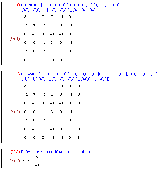

Per non appesantire la formulazione esemplifichiamo il suo utilizzo per il cubo; dove, numerati casualmente i nodi, potranno essere ricavati, da una semplice ispezione visiva del grafo, sia gli elementi di adiacenza sia quelli di grado
L=\left[ \begin{matrix}   3 & -1 & 0 & 0 & 0 & 0 & -1 & -1  \\   -1 & 3 & -1 & 0 & 0 & -1 & 0 & 0  \\   0 & -1 & 3 & -1 & 0 & 0 & -1 & 0  \\   0 & 0 & -1 & 3 & -1 & -1 & 0 & 0  \\   0 & 0 & 0 & -1 & 3 & 0 & -1 & -1  \\   0 & -1 & 0 & -1 & 0 & 3 & 0 & -1  \\   -1 & 0 & -1 & 0 & -1 & 0 & 3 & 0  \\   -1 & 0 & 0 & 0 & -1 & -1 & 0 & 3  \\\end{matrix} \right]
Si può dimostrare [2] che per un grafo connesso con numero di vertici n\ge 3, la matrice laplaciana permette di trovare la resistenza fra qualsiasi coppia di vertici come semplice rapporto fra due determinanti
R_{ij}=\frac{\det L(i,j)}{\det L(i)}
dove con \,L(i,j) e \,L(i), si intendono le matrici ottenute eliminando le righe e le colonne i e j per la prima, e la riga e la colonna i, per la seconda.
con Maxima possiamo eseguire il calcolo e verificare il risultato per i due vertici adiacenti 1 e 8
Il metodo è ovviamente applicabile a qualsiasi poliedro con rij = R = cost.
