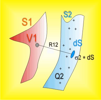

Teoricamente si calcolano con
dove
Rij è la distanza tra un qualunque punto dell'armatura i e l'area infinitesima dS dell'armatura j di area Sj.
σj è la densità effettiva superficiale dell'areola dS dell'armatura j
: è la densita di carica superficiale media sull'armatura j
La dimostrazione
deriva dal fatto che il potenziale in un punto dovuto a più cariche puntiformi è dato dalla somma dei potenziali prodotti in quel punto dalle singole cariche, una conseguenza della linearità dell'equazione di Laplace. Quindi, ad esempio, il potenziale nel punto P dovuto alle tre cariche di figura
è dato da
avendo posto a 0 il potenziale all'infinito.
Per n cariche si avrà
mentre per una distribuzione superficiale σ, funzione dei punti della superficie, assimilando un'areola dS ad una carica pari a
, si avrà
con r0 pure funzione dei punti della superficie.
Ponendo allora
si può scrivere
quindi ricavare il coefficiente di potenziale del punto P
che dipende unicamente dalla geometria della superficie, oltre che dalla costante dielettrica.

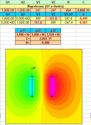

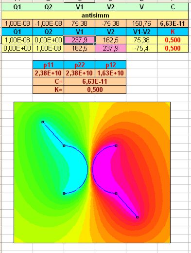

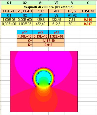

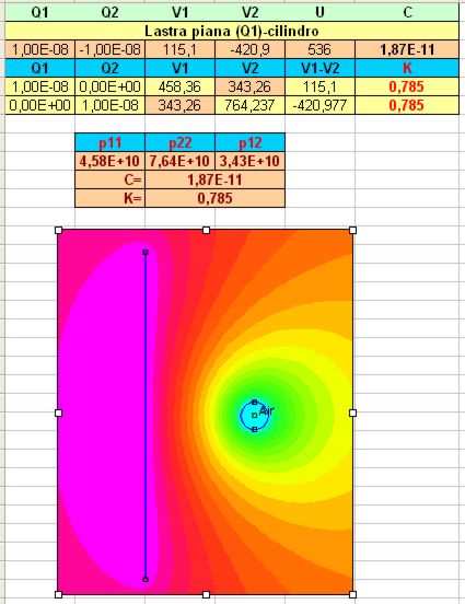

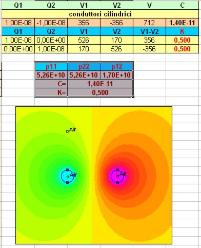

Mostreremo alcuni esempi in cui, definite le armature, sono dapprima caricate con carica uguale ed opposta per determinare nel modo classico la capacità. Successivamente si carica l'una e si lascia scarica l'altra, determinando i coefficienti di potenziale con le definizioni operative per per essi date inizialmente [1]. Quindi con tali coefficienti si ricalcola la capacità con la [4] ed il K con la [5]
Ecco i risultati dei calcoli effettuali con le
Simulazioni
dell'insostituibile FEMM
Alle armature sono imposte cariche arbitrarie di 10 nC.
Dapprima una opposta all'altra per determinare il valore della capacità della struttura:
Quindi alternativamente è imposta la carica positiva di 10 nC ad una armatura mentre l'altra è scarica per determinare i coefficienti di potenziale.
Il calcolo di K è effettuato in due modi con la formula
e l'altro per mezzo dei coefficienti
- Le condizioni al contorno sono imposte tali da simularne l'assenza (Mixed)
- Per ogni situazione viene mostrato l'andamento delle superfici equipotenziali.
Le tabelle mostrano
- il calcolo della capacità C nella prima riga (in farad);
- le cariche imposte, Q1 e Q2 (in coulomb);
- il potenziale assunto dalle armature V1 e V2 (in volt);
- la differenza di potenziale V1 − V2 (volt);
- il coefficiente K calcolato
- i coefficienti di potenziale
Strutture simmetriche
Armature piane
Cilindri paralleli

Strutture asimmetriche
Cilindro-lastra piana
tre quarti di 2 cilindri coassiali
Cappello di Napoleone
