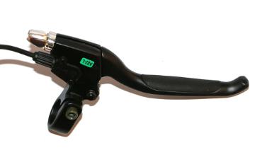

Leve freni con contatto
Molti kit contengono anche una coppia di leve freni con integrato un micro interruttore che, in caso di frenata, toglie immediatamente potenza al motore.
Il montaggio di queste leve può essere difficoltoso, per esempio nel mio caso le leve originali sono solidali con i comandi del cambio e non possono quindi essere sostituite dalle leve del kit. Il montaggio di queste leve però non è obbligatorio, e comunque quando si azionano i freni solitamente è istintivo interrompere la pedalata, quindi il motore viene disalimentato anche in assenza di queste leve.

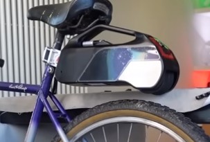

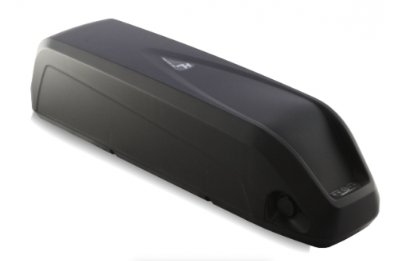

La batteria
L'evoluzione delle batterie al litio ha permesso di sviluppare batterie per e-bike leggere e portatili, solitamente montate su un supporto fisso e asportabili agendo su apposita chiave. La forma allungata e rastremata permette di solito di collocarle all'interno del triangolo formato dai tubi del telaio, tra manubrio e sella. Vengono ricaricate con un apposito caricabatterie da collegare ad una presa di corrente, e possono essere estratte velocemente dal supporto, per evitare furti o per ricaricarle separatamente.
La scelta della batteria dipende dall'autonomia che si vuole ottenere e quindi dalla tensione e dagli amperora (Ah) caratteristici della batteria, ma a differenza di altri veicoli il calcolo dell'autonomia residua in chilometri dipende fortemente da una variabile che non è possibile prevedere, che è lo sforzo esercitato sui pedali. Per usi intensi o sportivi quindi sarà il ciclista, in base all'esperienza sua o di altri, a valutare quale batteria acquistare.
In questa sede possiamo solo fare una stima di massima legata ad un uso stradale e essenzialmente in piano.
Le batterie più diffuse hanno una tensione nominale di 36 o 42 V; tensioni superiori possono essere pericolose in caso di pioggia o contatto accidentale (folgorazione) e vanno quindi riservate a usi sportivi e consapevoli.
I costruttori forniscono inoltre la capacità C della batteria in amperora (Ah), che indica quale corrente può erogare la batteria e per quanto tempo; i valori tipici vanno da 10 Ah in su, una batteria da 10Ah può erogare, per esempio, 1 A per 10 ore o 5 A per circa 2 ore alla sua tensione nominale.
Più significativa è la “capacità energetica”, o meglio l'energia E accumulata nella batteria e misurata in wattora (Wh); si ottiene semplicemente moltiplicando la tensione nominale per la capacità in amperora, e permette di stimare l'autonomia massima ottenibile se si conosce una stima dei consumi della bicicletta.
Per fornire un esempio di calcolo ecco i dati rilevati dai primi test sulla mia e-bike.
Batteria da 36 V 12,5 Ah -> energia accumulata E=450 Wh
Consumo approssimato da batteria con percorso pianeggiante tra 6 e 10 Wh/km, a seconda dello sforzo effettuato sui pedali e dalla velocità media mantenuta (mountain bike con pneumatici tassellati, misura fatta a circa 15°C)
Dividendo l'energia accumulata per il consumo si ottiene un'autonomia in piano compresa tra 45 e 75 km, a seconda della velocità e del contributo muscolare del ciclista.
E' sempre opportuno scegliere una batteria che offra un'autonomia teorica superiore di almeno il 30% rispetto alla distanza che dovremo percorrere tra una ricarica e la successiva, per tutelarsi dalle dichiarazioni spesso ottimistiche dei venditori, e dal calo invernale di capacità effettiva che subiscono tutte le batterie.
