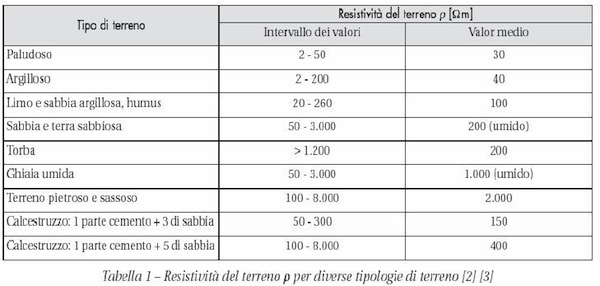

Analizzando la natura del terreno dove verrà realizzato l’impianto, e sfruttando la tabella riportata si definisce il valore della resistività del terreno espressa in

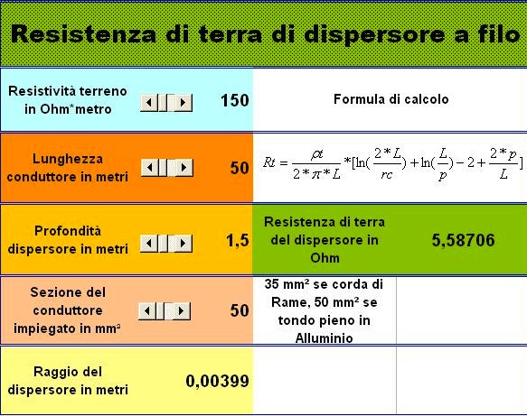

Nel caso del dispersore a filo attribuendo le dimensioni e la profondità si determina il valore della resistenza.

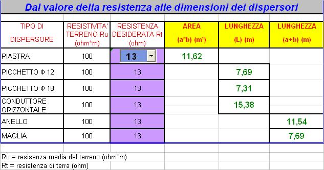

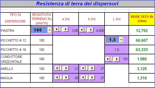

Nel secondo foglio, con la stessa procedura si può determinare la resistenza offerta dai dispersori di varia forma e dimensioni, dispersori a picchetto, dispersori a piastra, dispersori ad anello, dispersori a maglia.
Si riporta anche una tabella che consente di effettuare il processo inverso, entrando con il valore di resistenza che si vuole ottenere, il programma fornisce le dimensioni minime necessarie per i vari tipi di dispersori.

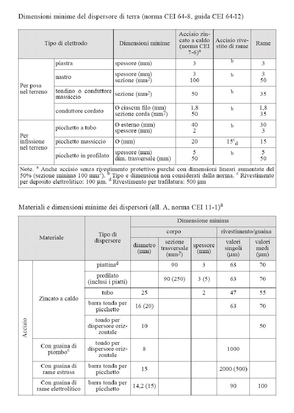

Vengono riportate delle tabelle tratte dalla normativa utili anche come verifica dei risultati.
