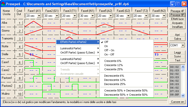

La programmazione delle uscite si effettua collegando il circuito alla porta seriale di un PC (personal computer) ed utilizzando il software a corredo che permette di visualizzare e modificare gli andamenti in funzione del tempo.

Programmazione completa attraverso un apposito software a corredo
Il software, per sistemi operativi da Windows95 in su, mostra l’intero ciclo suddiviso nelle 8 fasi temporali e i vari andamenti con relative funzioni modificabili da utente mediante menù.
E’ anche possibile personalizzare il nome delle 10 uscite e delle 8 fasi temporali.
La programmazione deve essere effettuata ponendo la scheda Presepe6 in modalità Comunicazione e collegandola alla porta seriale del PC (personal computer).
Anche se la porta seriale non è più presente sui nuovi computer, è possibile acquistare un adattatore USB-COM per riuscire ad interfacciarsi con la scheda. Dal software è possibile aprire fino a 16 porte seriali, da COM1 a COM16.

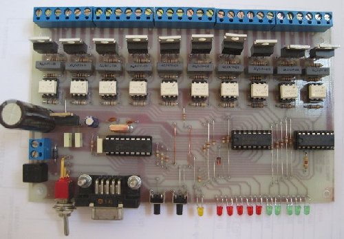

Circuito realizzato su scheda Eurocard (16x10cm) monofaccia su cui si trovano:
- il deviatore Comunicazione per scegliere tra la modalità Funzionamento normale o la modalità Comunicazione attiva.
- il connettore DB9 Femmina a cui connettere la porta seriale del computer per effettuare la programmazione in modalità Comunicazione oppure altri circuiti esterni di espansione in modalità Funzionamento normale
- il pulsante Menù per accedere ed interagire con il menù utente, compresa la funzione di ripristino dei valori predefiniti, e per il blocco temporaneo della temporizzazione degli effetti;
- il pulsante Reset per resettare la cpu ed inizializzare il ciclo;
- il led giallo Time/Menù/Comm che indica lo scorrere del tempo, la scelta del menù utente e lo stato Comunicazione attivo;
- 5 led rossi per monitorare lo stato delle uscite 1 … 5;
- 5 led verdi per monitorare lo stato delle uscite 6 … 10;
- i 10 stadi di potenza per pilotare le uscite, su cui è possibile montare indifferentemente uno dei 4 tipi di circuiti diversi (triac, relè, mosfet optoisolato, mosfet non optoisolato) per pilotare qualsiasi carico in corrente alternata o continua;
- il microprocessore (cpu);
- lo stadio di alimentazione.
