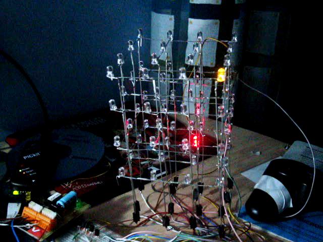

Se ti piacciono da morire i led, quelle lucine vivaci e colorate che esplodono in tanti colori armoniosi, questo è il progetto che fa per te! Sono 64 led (4x4x4) di 4 colori diversi, collegati in multiplexing e comandati dal pic 16f876. Penso che sia uno dei pochi (se non l’unico, dato che non ho trovato nulla) cubi a led 4x4x4 controllato da un pic e programmato intermante in C con mikroC. Infatti si trovano molti progetti di cubi 3x3x3 o comunque controllati da altri tipi di microcontrollore (principalmente Atmel).
Realizzazione del cubo

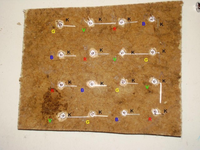

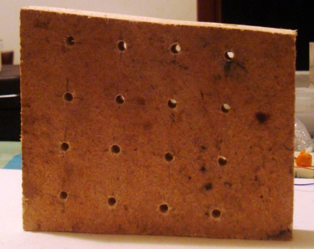

Per realizzare il cubo di led, mi sono costruito una basetta di legno spessa almeno 2 cm, e forata con punta del 5,5 (il foro l’ho fatto leggermente più largo per agevolare l’uscita dei led a lavoro finito) in punti equidistanti e paralleli tra di loro.
La distanza tra i vari led è di 3 cm su ogni lato. Basta quindi prepararsi una semplice griglia a 9 quadrati di lato 3 cm e praticare i 16 fori necessari su ogni vertice. Fate attenzione ad bloccare bene il foglio sul pezzo di legno. Il risultato finale della basetta forata dovrebbe essere questo:
Ora non vi resta che mettere un led per ogni foro, in modo intelligente però. Infatti ogni catodo di tutti i led dello stesso piano devono essere collegati tra di loro. Mentre i anodi di tutti i led devono collegarsi con gli anodi dei led nella stessa posizione ma su piani diversi. Anche i colori dei led sono stati disposti con criterio: ho fatto in modo che non ci sia mai sulla stessa fila (sui assi x, y e z) due led dello stesso colore.
Ecco lo schema dei colori e catodi:

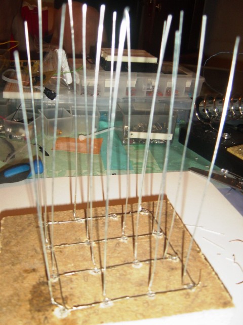

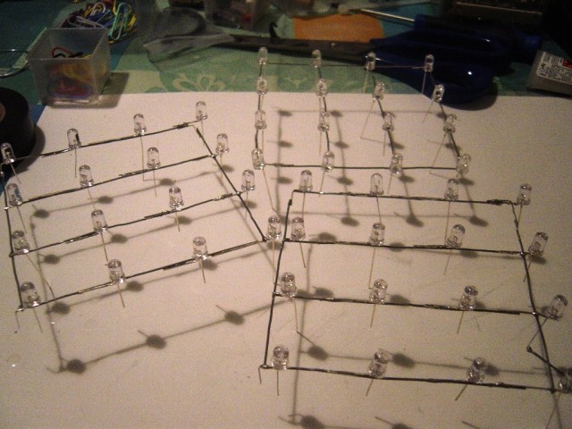

Ogni piano poi va ruotato di 90 gradi (il senso di rotazione non è rilevante, basta mantenerlo per ogni piano) rispetto a quello sottostante. Ecco alcune immagini:
Dato che i miei led avevano i reofori troppo corti, ho dovuto aggiungere dei fili di ferro (diametro 1mm) per dare più robustezza al cubo. Nella prima immagine si vedono i tre piani completi: quelli sono i primi tre piani. L’ultimo piano è quello che vedete nella seconda foto: dovere saldare agli anodi dei led, dei fili di ferro sufficientemente lunghi (almeno 5 volte la distanza tra un led e l’altro, quindi nel mio caso 3*5=15cm). Adesso viene la parte più difficile ovvero quella di inserire e saldare tutti gli altri 3 piani insieme e a distanza stabilita. Su questa fase non c’è molto da dire… è solo un gran sbattimento allineare il tutto e saldare ogni pezzo. Ricordatevi, se fate come me, di ruotare ogni volta il piano led, rispetto a quello sottostante.
Ed ecco il cubo finito (nell’immagine è collegato a dei connettori per una fase di prova generale):

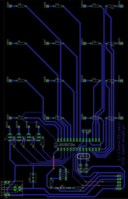

Lo schema e il circuito stampato

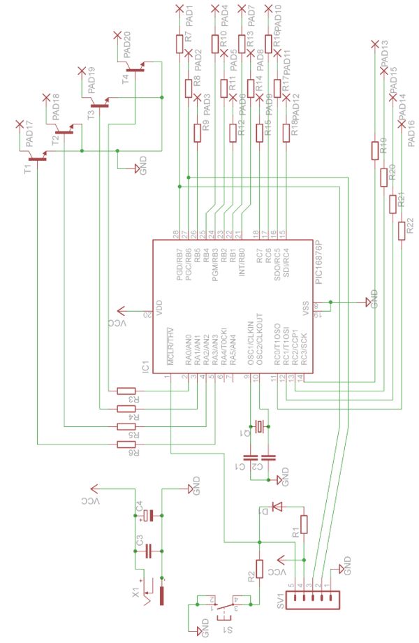

Lo schema è molto semplice. Le porte B e C del pic sono state collegate ai 16 anodi del cubo tramite la solita resistenza di limitazione della corrente (calcolata su un singolo led, dato che il programma permette di accendere solo un piano alla volta) mentre le prime 4 porte A del pic sono state collegate alle basi di altrettanti transistor che controllano i vari piani del cubo. E’ presente il connettore ICSP per la programmazione on-board e il pulsante di reset.

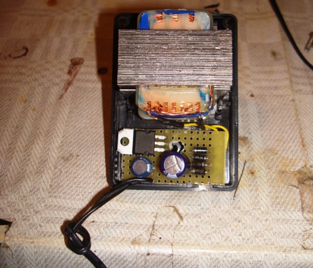

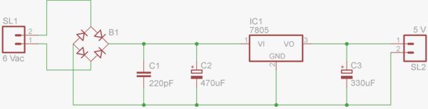

Attenzione!! La scheda necessita di un’alimentazione regolata di 5volt. Serve un regolatore esterno di cui in seguito trovate lo schema:
Lista Componenti:
- SL1=Ingresso tensione alternata min. 6 V ac max 14 V ac
- B1=Ponte diodi (IN4001)
- SL2=Uscita 5 volt stabilizzati
Lo schema è il classico circuito di regolazione della corrente, quindi non c’è niente d’aggiungere.
Ecco l’alimentatore:

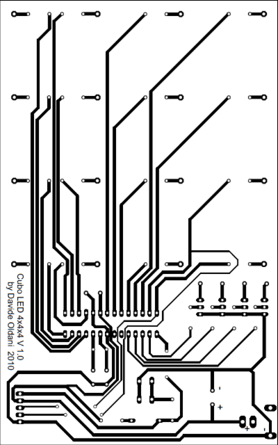

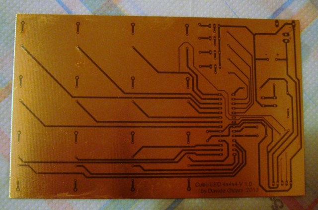

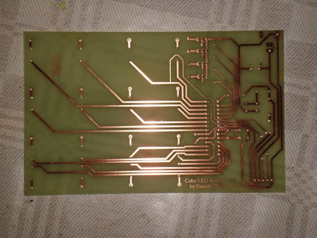

Questo è invece il master del circuito stampato:
L’unico errore in questo stampato è stato quello del connettore di alimentazione, di cui ho sbagliato le dimensioni. Per questo lascio allegato sia il file pdf del master e sia il file sorgente per eagle, in maniera da poter lasciare a voi la modifica del componente.

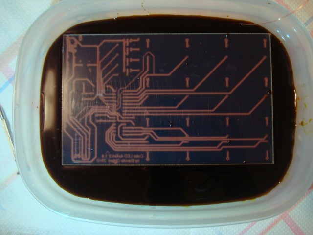

Scheda dopo essere stata esposta alla luce ed essere trattata con lo sviluppo del positivo. E’ stata impressa con una luce alogena da 300 W a 15 cm di distanza per 2 minuti e 30 secondi.

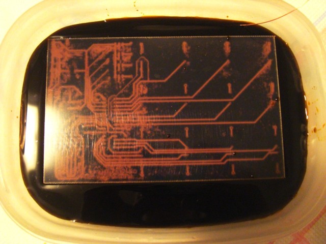

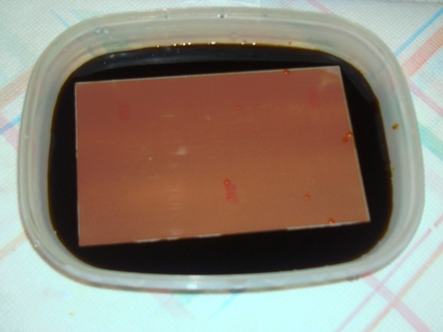

Basetta appena immersa nel cloruro ferrico: la basetta galleggia e in questo modo si può verificare lo stato dell’incisione senza toccare nulla. Il cloruro è stato preriscaldato a 40°C.
Basetta dopo 10 minuti a mollo nel cloruro: già si intravedono le piste, ma l’incisione non è ancora completa.

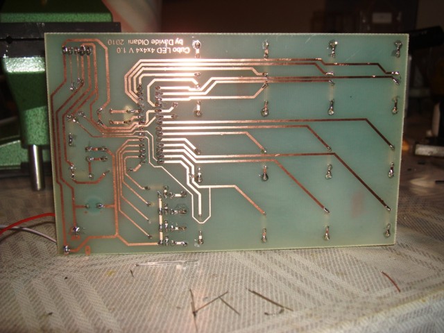

Scheda lavata e passata con solvente alla nitro per rimuovere il fotoresist sulle piste che su queste basette è molto spesso e non permette la saldatura. La scheda è stata infine forata.
Ecco completata (o quasi, manca il connettore perché non lo avevo ancora preso).
Lato saldature.
Per essere il mio primo circuito stampato della mia vita, non è uscito per niente male, vero? Mentre lo facevo già mi preparavo psicologicamente ad un insuccesso e invece va che lavoro!
