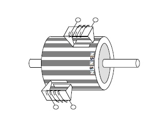

Motori a magnete permanente
Si tratta di motori in cui il rotore è composto da un magnete permanente isotropo magnetizzato radialmente. La struttura statorica è composta da un pacco di lamierini con relative espansioni polari e avvolgimenti statorici come in figura.Il verso di rotazione viene determinato dal verso di percorrenza della corrente nelle coppie diespansioni polari statoriche. Di solito per limitare la complessità dello statore si creano più poli rotorici. Il numero di passi giro vanno da 8-48. Si tratta di motori che trovano applicazione nei vecchi floppy disk e in genere dove non sono richieste elevate prestazioni

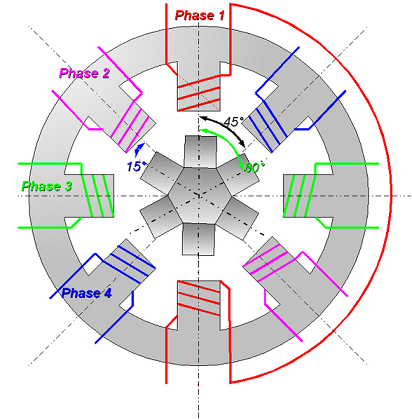

Motori a riluttanza variabile
In questi motori il rotore è costituito da un materiale a piccola isteresi (normalmente in ferro-silicio) ed alta permeabilità magnetica. Il suo funzionamento si basa sulla polarizzazione del rotore, previo induzione del campo magnetico statorico. Per il motivo derivante dalla polarizzazione il numero di denti rotorici e fasi statoriche sono diversi in numero, tale da avere un dente e una fase allineate e non le due adiacenti (in caso contrario si averebbe un malfunzionamento del motore). Per questo motivo è possibile creare una relazione tra denti rotorici, statorici e numero di fasi. Preso βr l'angolo dei denti rotorici βs l'angolo tra i denti statorici, βp la differenza tra βr e βp sussiste la relazione:
Considerando gli angoli come rapporto tra diametro e numero di denti e prendendo Ns num. denti statorici, Nr num. denti rotorici, Np num. passi in un giro , si ottiene che il numero di passi è :
Da ciò otteniamo la relazione predetta tra denti e numero di fasi
Va detto che non essendoci un campo magnetico rotante, il motore passo-passo a riluttanza è necessariamente a tre fasi.

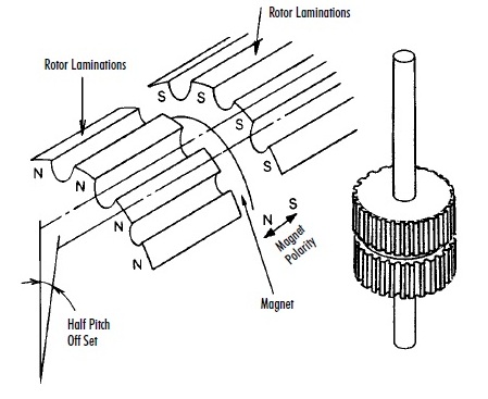

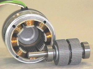

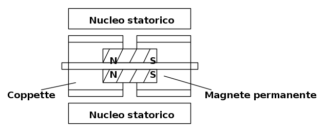

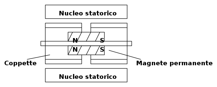

Motori ibridi (quelli più diffusi sul mercato)
Tratterò con più attenzione questi motori in quanto sono i più diffusi sul mercato. I vantaggi di questo motore sono; la capacità di mantenere la sua posizione anche in assenza di alimentazione degli avvolgimenti statorici, e la capacità di assestarsi rapidamente in una posizione di equilibrio. Svantaggi sono rappresentati da l'elevata inerzia causata dal peso del rotore in materiale ferromagnetico e il costo del magnete permanente. Il rotore è costituito da un magnete permanente, magnetizzato assialmente. Questo a sua volta è ricoperto con una struttura cilindrica di ferro-silicio dentata. Per via della polarizzazione si vengono a creare due sezioni rotoriche (chiamati in gergo coppette), magnetizzate con con poli opposti.
Per costruzione i denti rotorici delle coppette sono sfasati tra loro di mezzo passo, in questo modo il dente di una delle due sezioni corrisponde a una valle dell'altra.
Ci sono differenze tra il numero di denti rotorici e statorici. Gli ultimi infatti hanno un numero tale che:
e il numero di passi per giro è
Con questi motori è possibile ottenere un elevato numero di passi interi, tipicamente 100-400 passi. Il numero di passi si calcola come:
Ovviamente nel rotore non sono presenti ne cavi ne connessioni elettriche di alcun tipo ed è solidale allo statore, per mezzo di cuscinetti a sfera che ne assicurano la rotazione. Lo statore è simile a un motore a riluttanza con un pacco di lamierini avvolti dalle fasi statoriche, nelle espansioni polari. Lo sfasamento delle fasi statoriche risulta essere di un quarto di passo.

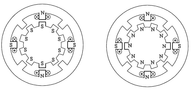

MOTORI IBRIDI
Questi motori come già detto unisce vantaggi del motore a riluttanza e a magnete permanente. Rispetto al motore a riluttanza, il rotore risulterà già magnetizzato. Una volta alimentate le fasi statoriche desiderate il rotore attratto dal campo magnetico si disporrà in maniera tale da avere poli opposti affacciati. La differenza tra il motore a riluttanza permette che l'inversione del verso della corrente nelle fasi, provoca uno spostamento per repulsione tra i campi magnetici ora opposti. La differenza tra il motore a magnete permanente consiste nella dipendenza dalle fasi statoriche per quanto riguarda la risoluzione del motore. Tramite questo motore si possono compiere un numero di passi molto elevato, 100-400 passi-giro.

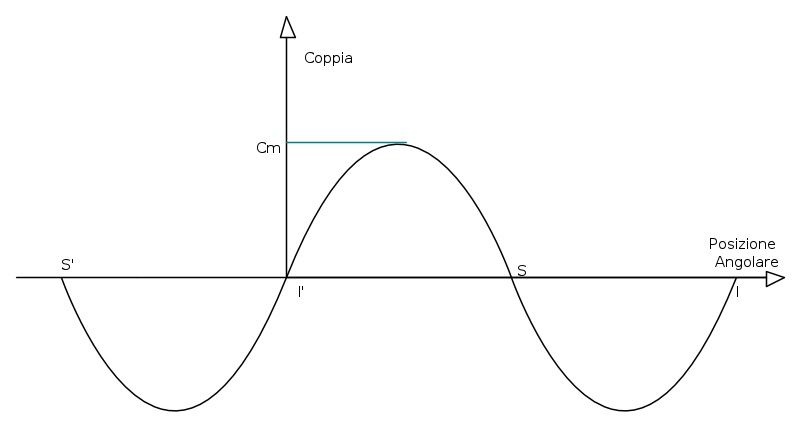

Coppie in gioco

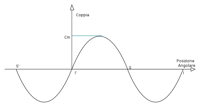

COPPIA STATICA
La coppia sviluppata dal motore per effetto della corrente in un avvolgimento statorico si chiama coppia statica.Il suo valore cresce al crescere della corrente. AL valore della corrente nominale la massima coppia applicabile al motore senza che si abbia alcuna rotazione si chiama coppia di mantenimento.Il valore di questa coppia può essere approssimato a un andamento sinusoidale regolato dalla posizione angolare. Tale sinusoide avrà un periodo pari al passo polare del rotore. Vediamo che si presentano zone dove vi è equilibrio stabile (S e S') e non (I e I').
equilibrio statico
Prendiamo come esempio un motore in posizione di equilibrio stabile, posizione caratterizzata dall'avere coppia nulla. Se al rotore facciamo compiere una rotazione deltaalfa, il motore risponderà con una coppia statica che porterà il motore di nuovo alla posizione di equilibrio (tale coppia viene anche chiamata coppia di tenuta).

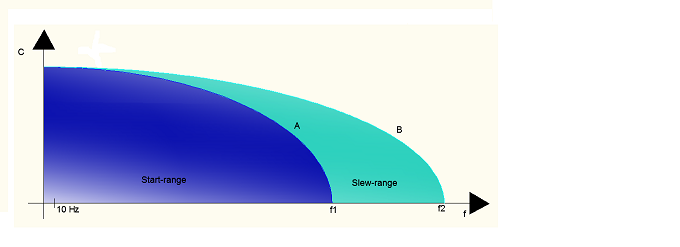

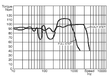

comportamento dinamico
Il funzionamento dinamico nel motore passo-passo è abbastanza complesso. L'attivazione in sequenza delle singole fasi può, se non correttamente progettata, portare a un malfunzionamento del motore. Nelle rotazione si alternano in continuazione fasi di accelerazione e decelerazioni, che come sappiamo influenzano la coppia statica di una singola fase per via della componente induttiva. Per questo genere di motori vi è un grafico che ha come componenti la coppia dinamica data dal carico e la frequenza di passo, data dal numero di passi al secondo.
La curva A rappresenta il valore di coppia sincronizzante, che è il massimo valore di coppia di carico che può essere applicata al motore ad una data frequenza nella fase di partenza. Oltre questa linea si ha la perdita di qualche passo. La curva B rappresenta la coppia sincrona. Lei rappresenta il valore massimo di coppia applicabile a un motore già in movimento a una data velocità senza che quest'ultimo perda nessun passo. Si tratta di una coppia non influenzata dall'inerzia del rotore-carico ma dallo smorzamento. Le aree start-range e slew-range rappresentano i valori accettabili di coppia sincronizzante e sincrona. Come si evince più la frequenza aumenta, più si richiedono variazioni veloci della corrente, più la f.c.e.m. la fa da padrona fino ad azzerare la corrente e quindi la coppia. La frequenza f1 è la massima frequenza alla quale il motore a vuoto può partire senza che perda il passo, la f2 è il valore di massima frequenza alla quale il motore può ruotare senza perdere passi. Il valore di 10 Hz come valore iniziali (valori di riferimento variabili da motore a motore) son dovuti dal fatto che a basse frequenze vi sono vibrazioni meccaniche che influiscono in maniera imprevedibile, provocando la perdita del passo.

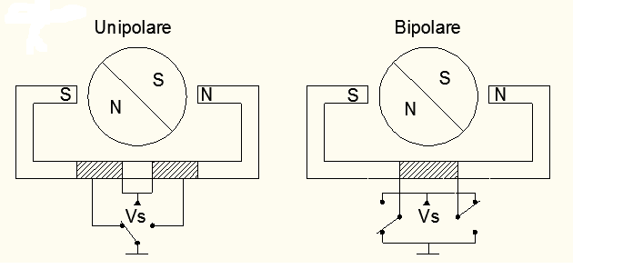

Motori unipolari e bipolari
Schema motore unipolare (sopra) bipolare (sotto)
L'orientamento del campo magnetico nello statore è condizionato dal verso della corrente che lo genera. Questo può avvenire: o per inversione della corrente della stessa fase (caso motore bipolare) o per attivazione di un secondo circuito (e quindi l'alimentazione di un secondo avvolgimento) normalmente percorsa da una corrente in senso inverso.
Ciò accade nei motori ibridi e a magnete permanente ma non nel caso dei motori a riluttanza la quale variazione di posizione dipendono solo dalle diversa DIREZIONE delle linee di forza del campo magnetico.
Variare il verso nel flusso del campo magnetico non porta variazioni di posizione.
Per quanto detto nel caso del motore unipolare abbiamo due avvolgimenti e un solo commutatore.
In questo caso dall'esterno avremo rispetto al numero di fasi N, 3N fili esterni
Nel caso del motore bipolare, un avvolgimento e due commutatori azionati in maniera opposta, che permettono il passaggio di corrente nei due versi.
In questo caso 2N fili esterni.
Quest'ultimi motori sono quelli, che come vedremo, hanno una struttura di controllo più complessa ma assicurano un maggiore rendimento.
A parità di numero di fasi e dimensione un motore unipolare ha due avvolgimenti per fase realizzati con Nu spire di sezione Su. Un motore bipolare delle stesse caratteristiche ha per fase Nb spire di sezione Sb. Supponendo che nei due motori gli avvolgimenti occupino lo stesso volume si ha
Imponiamo uguali anche le perdite nel rame
dove Inu è la corrente nominale dell'unipolare e Inb Quella del bipolare Dal funzionamento a passo intero (eccitando una fase alla volta) si ottiene
Essendo la coppia proprzionale al numero di spire per la corrente che la percorre si nota come un motore bipolare offre il 41% di coppia in più.

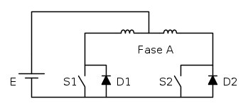

in "spegnimento fase"
in "avviamento fase"
Come per tutti i motori elettrici, la coppia ottenuta è proporzionale alla corrente. Dall'andamento della corrente in un RL si evince che non tutta la coppia si ottiene subito e neanche si azzera subito, ottenendo una capacità della fase di frenare il motore. L'effetto è che quando la velocità di rotazione aumenta, l'assorbimento, e quindi la coppia, di corrente disponibile diminuiscono. Si hanno così basse velocità di rotazione specialmente per i motori ad elevati passi-giro. Esistono diverse tecniche per diminuire il tempo di commutazione e quindi aumentare la velocità di rotazione:
- Aumentare la resistenza: dalle formule vediamo come inserire una resistenza in serie comporta una diminuzione di tau. La serie è data dalla resistenza dell'avvolgimento più un eventuale resistenza esterna
Esiste un difetto di questo metodo: per ottenere la stessa corrente è necessario aumentare la tensione di alimentazione (legge di Ohm) con conseguente aumento della potenza di alimentazione. Ovviamente un aumento dell energia porta anche un aumento dell energia dissipata per effetto joule il che comporta un sovradimensionamento degli avvolgimenti.
- Funzionamento con doppia alimentazione: metodo ormai obsoleto consiste nell'usare una tensione di alimentazione più elevata nella fase di accelerazione con l'aumento della corrente (fase boost) e una minore per il mantenimento della corrente a regime. Sistema complesso e poco pratico.
Un modo per semplificare il sistema usando una tensione di alimentazione superiore controllata al valore nominale tramite un convertitore a commutazione. Lo schema si chiama V.S.I (volt second insertion)

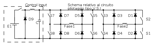

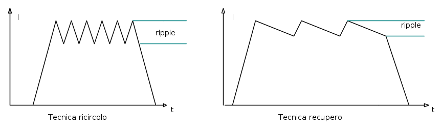

- La regolazione PWM della corrente:
Questa tecnica di pilotaggio ha due vantaggi:
- Il tempo di risalita della corrente è molto elevato (dato l'alto valore della tensione).
- Durante lo spegnimento del transistor non vi è consumo di corrente.
Gli svantaggi sono:
- Perdite causate dalla veloce commutazione della corrente.
Si tratta di perdite per isteresi magnetica con conseguentemente surriscaldamento del motore. Questo problema affligge particolarmente motori di vecchia generazione ma rimane buona norma non superare qualche decina di kHz.
Tale metodo consiste nell'applicare al motore una tensione di alimentazione molto superiore rispetto al valore nominale. Appena la corrente ha raggiunto il valore desiderato la corrente sarà pilotata in maniera tale da avere valor medio uguale alla corrente nominale, aprendo e richiudendo in rapida sequenza il circuito di alimentazione. Per ottenere questo risultato è necessario un parametro di riferimento della corrente e un sistema che controlli il suo valore ad ogni istante. Dal confronto corrente applicata-corrente di riferimento si scelgono due tecniche possibili:

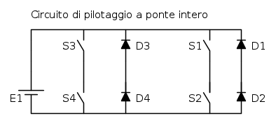

- Recupero: prendendo come riferimento il circuito di alimentazione a ponte intero. La tecnica consiste nell'inversione della corrente tramite il controllo dei transistor (schematizzati come interruttori e diodi).
Quando il suo valore arriva a quello desiderato il circuito si porta ad avere S2 S3 on e S1, S4 off. La derivata cambia di segno ma non di valore. Una volta che la corrente sarà diminuita fino al livello voluto si ritorna alle posizioni di partenza. In questo caso il valore del delta di corrente nella commutazione è
Il valore ΔI di corrente chiamato ripple di corrente dipende dal motore, dall'alimentazione e dalla frequenza di commutazione f.
Questa tecnica non può essere usata per ottenere rotazioni rapide o avere un basso ripple di corrente.
- Ricircolo: più complessa del recupero ma più efficace nel ripple di corrente.
Riprendiamo lo schema a ponte intero. Partiamo dall'avere S2 S3 off, S1 S4 on. Quando la corrente supera il valore stabilito il circuito apre S1. La corrente circola su D3 e la sua derivata è:
dove Vdon e Vson sono le tensioni di D e S chiusi. In questo modo la corrente decresce molto più lentamente. Il ΔI risulta
in cui T rappresenta il periodo di commutazione e δ il rapporto di polarizzazione (duty-cycle)
Tutte queste tecniche con piccole variazioni possono essere usate sia nei motori a riluttanza che in quelli a rotore magnetico, unipolari o bipolari che siano.

La risonanza
Nel grafico coppia-velocità noi vediamo una curva regolare. Le curve invece sono molto frastagliate e assi differenti nel dettaglio da motore a motore. Useremo un grafico dove si vede il funzionamento a un passo e mezzo passo in assenza di carico. Vediamo come nel funzionamento a un passo la coppia subisce marcate diminuzioni specialmente alle frequenze medio-basse; in alcuni punti la coppia subisce una diminuzione tale che il motore spontaneamente si ferma. Queste velocità vengono chiamate velocità a frequenze di risonanza (attenzione il fenomeno è meccanico).
Questi punti sono difficili da calcolare e prevedere in quanto dipendono dalle caratteristiche del motore, dal tipo di pilotaggio e dal carico. In genere un sintomo dell'avvicinarsi della risonanza è il rumore forte emesso dal motore. Le tecniche per evitare questo rischio sono:
- Usare le tecniche di pilotaggio microstepping, a mezzo passo con o senza controllo di coppia. Sono messo in ordine di capacità di ridurre il problema.
- Usare un carico con elevato momento di inerzia in quanto ciò esclude il problema dello stallo anche se ciò rende l'area di pull-in piccola. Va infatti detto che il problema della risonanza di solito si nota su motori senza carico applicato. Applicando un carico di solito il problema svanisce.
- Se si conoscono i punti di stallo evitarli. Soluzione migliore ahahah. Scherzi a parte si tratta di punti abbastanza isolati quindi una volta conosciuti basta portarsi a una velocità diversa e si risolve il problema.
