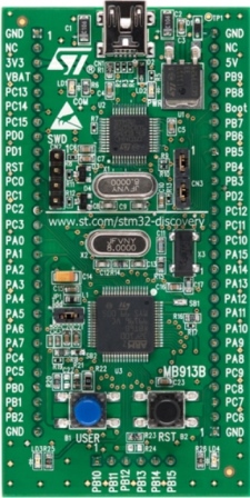

Ho deciso di scrivere questa guida per descrivere il procedimento di configurazione e programmazione di un microcontrollore ARM Cortex M3, in particolare l' "ST32F100RBT6B", viste le molteplici complessità incontrate.
La scheda di valutazione utilizzata è questa.

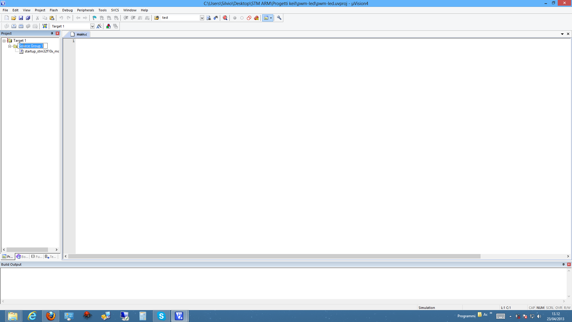

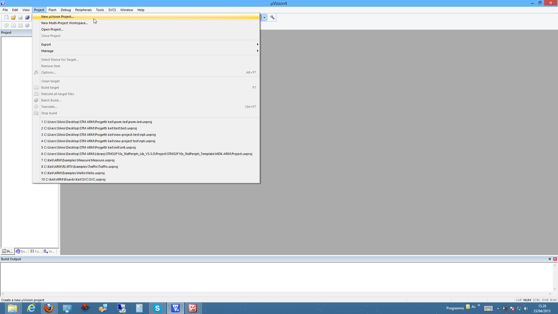

Una volta aperto l'IDE vi troverete in questa schermata
quindi andare su Project poi su New uVison project..

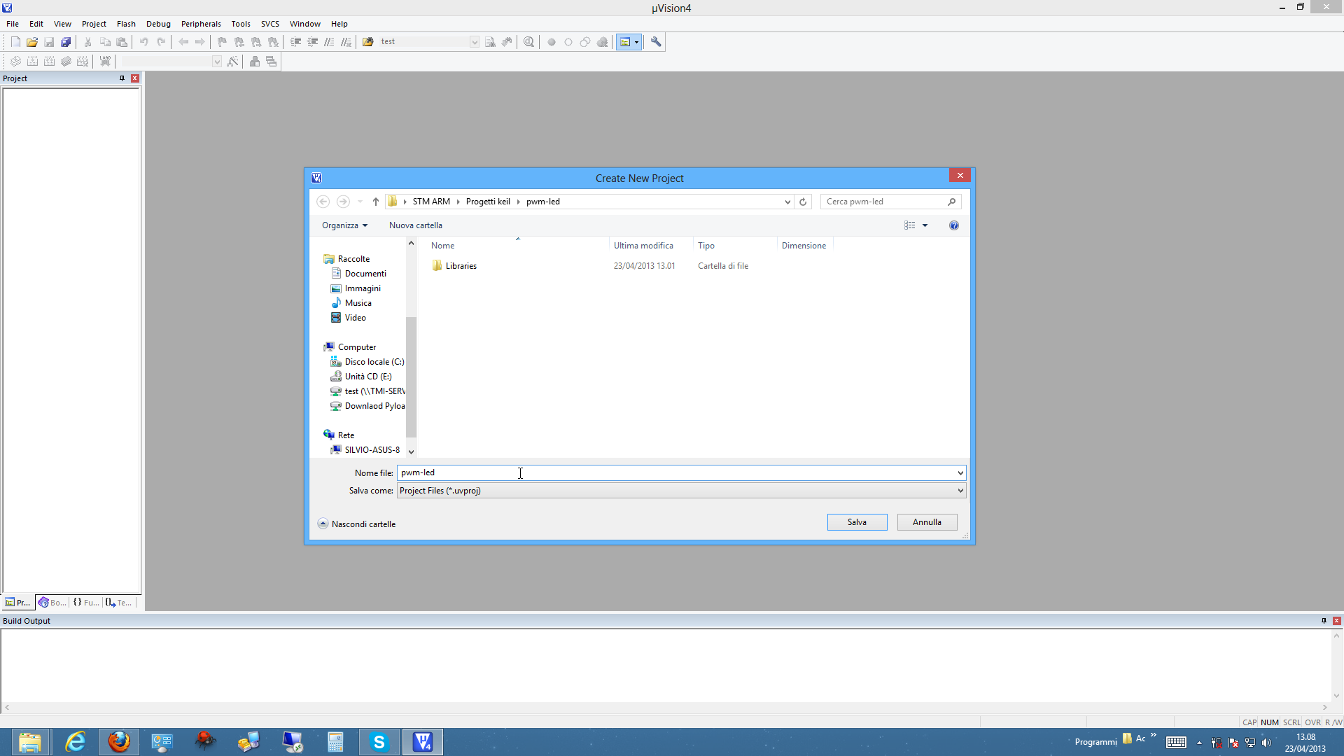

scegliere un percorso dove salvare il progetto e dargli un nome (in questo caso pwm-led)

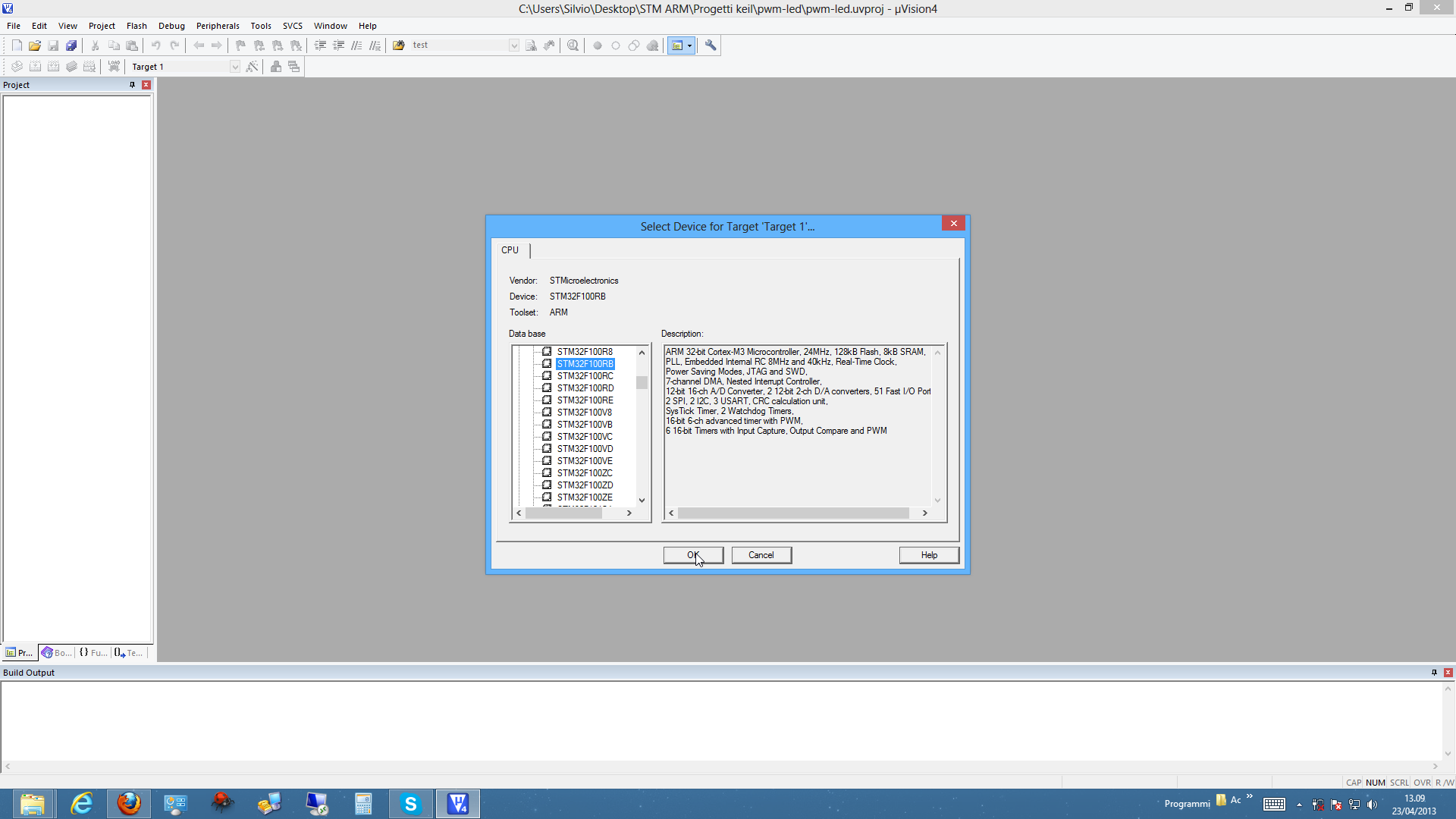

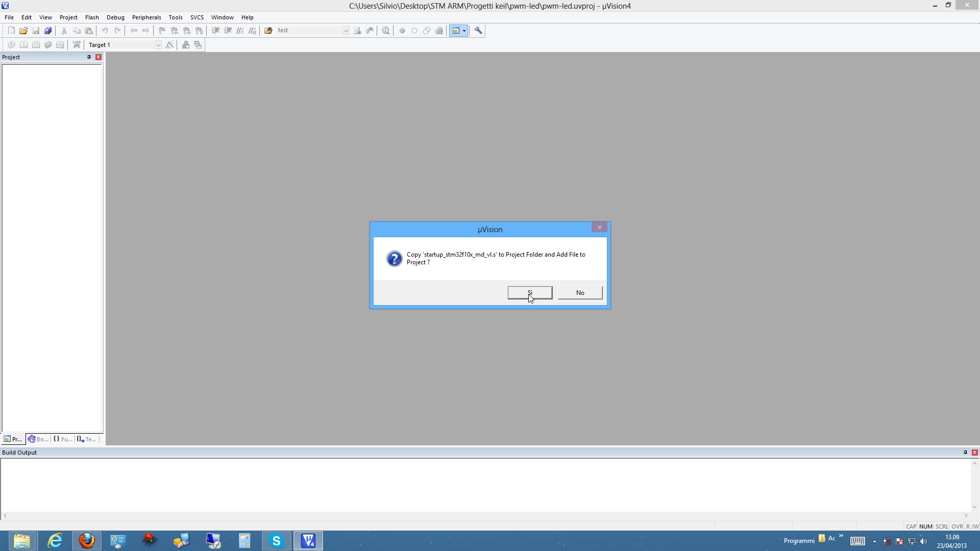

selezionare il micro, in questo caso STM32F100RB
sciegliere Si per aggiungere il file di startup

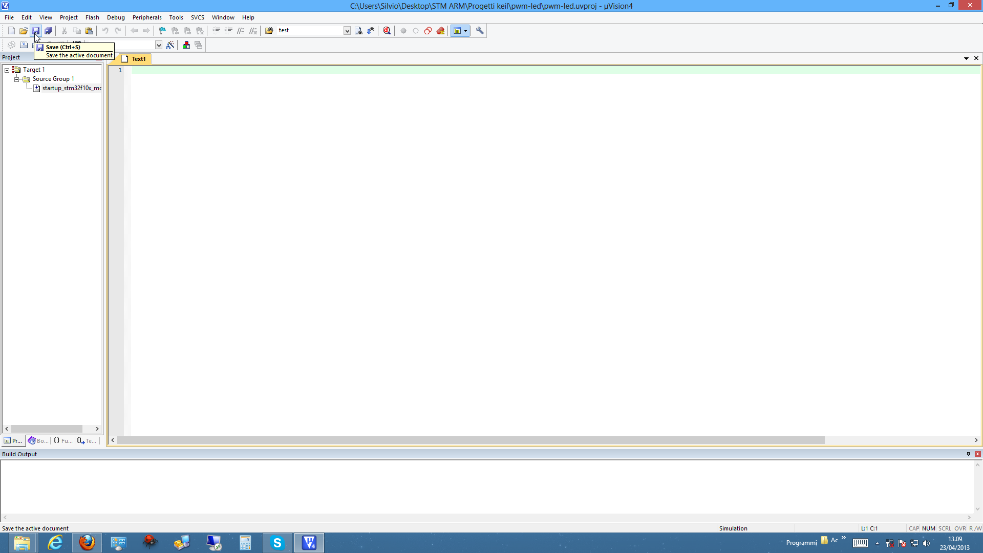

creiamo un nuovo file premendo New
salviamo il file appena creato
e chiamiamolo main.c

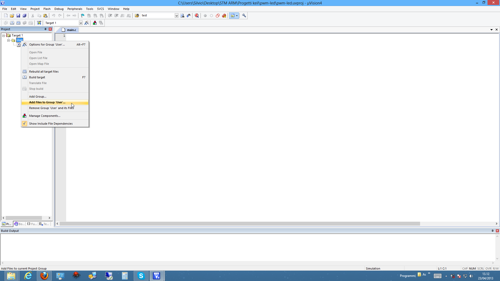

nella finestra di sinistra (Project) possiamo rinominare i gruppi a piacimento (premendo f2), in questo caso User
aggiungiamo altri file .c al gruppo user tramite click dx -> Add Files to Group 'User'...
aggiungiamo il file precedentemente creato main.c

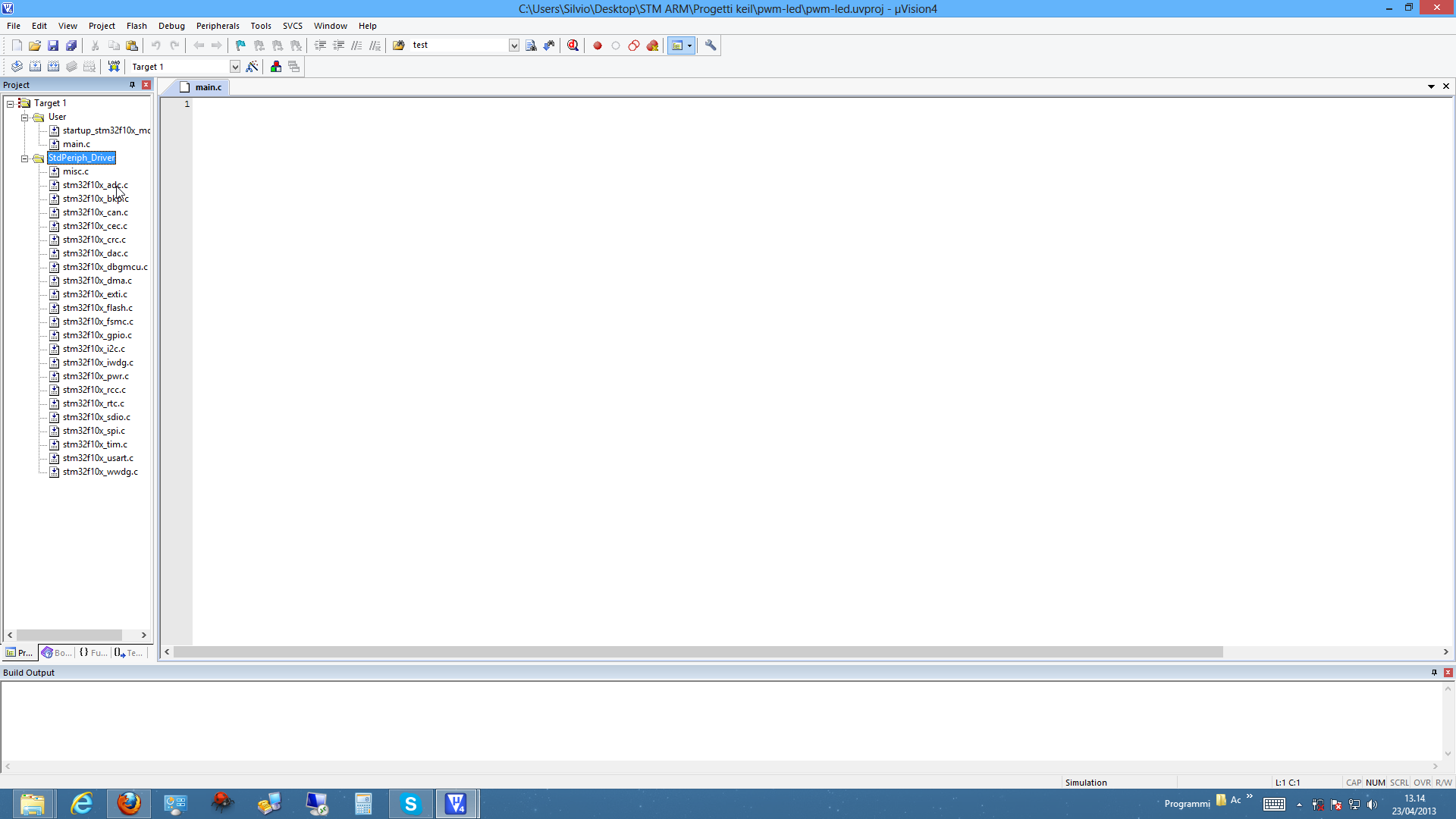

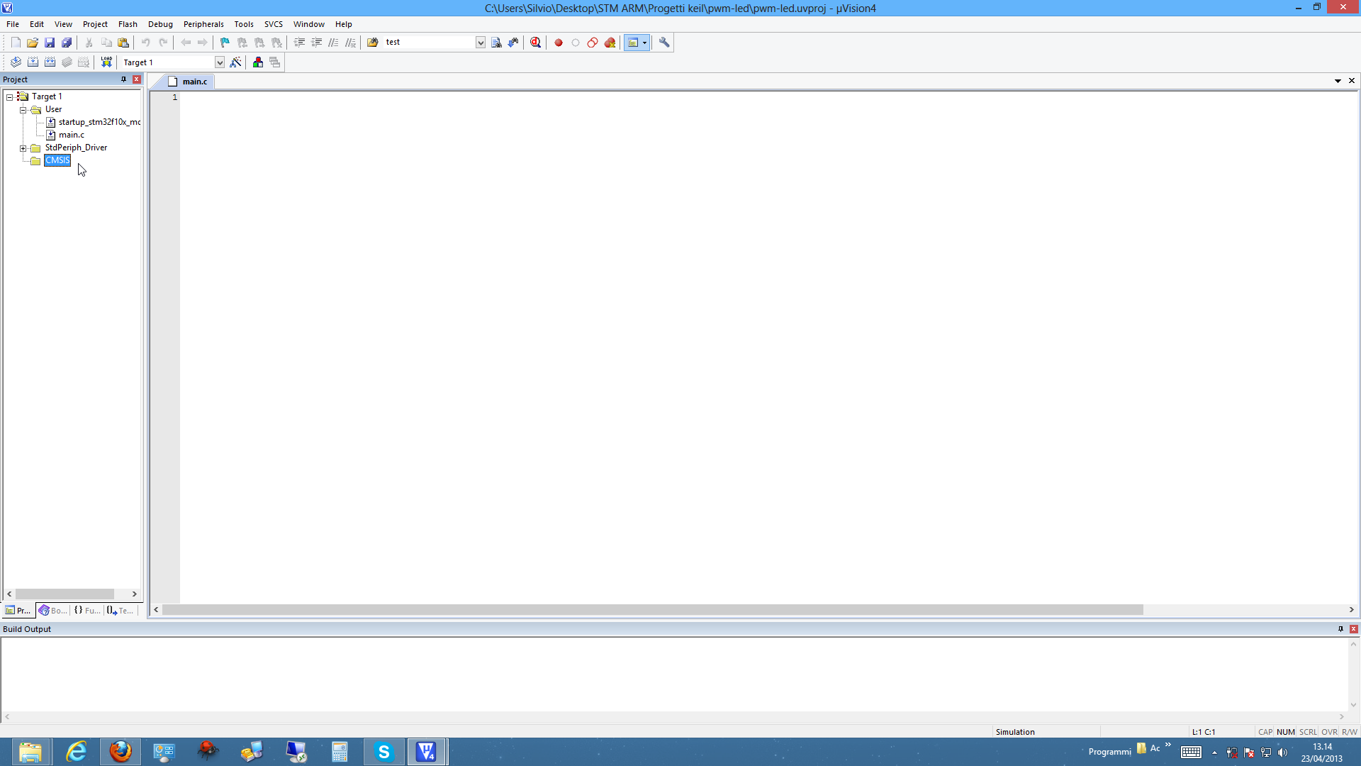

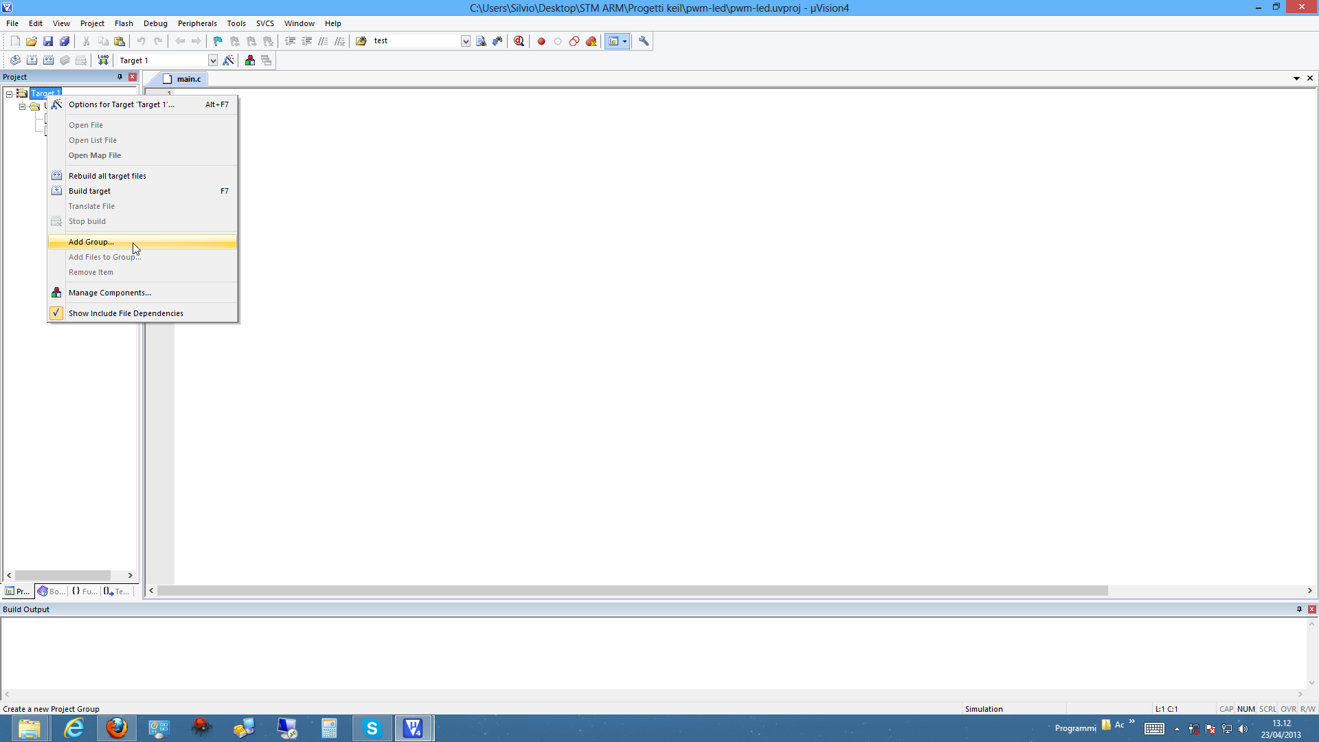

aggiungiamo un nuovo gruppo da Target 1 -> click dx -> Add Gruop...
chiamiamolo StdPeriph_Driver (i nomi dei gruppi sono soggettivi)

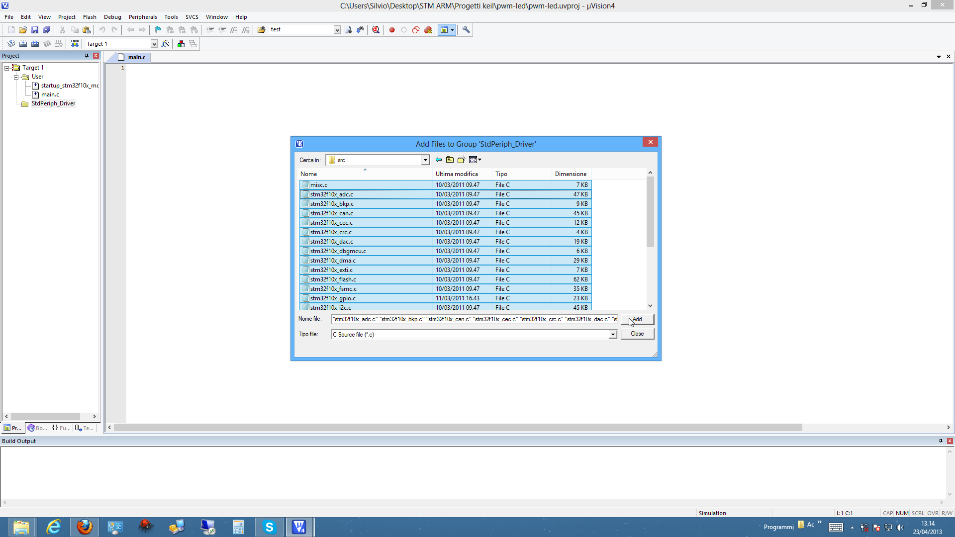

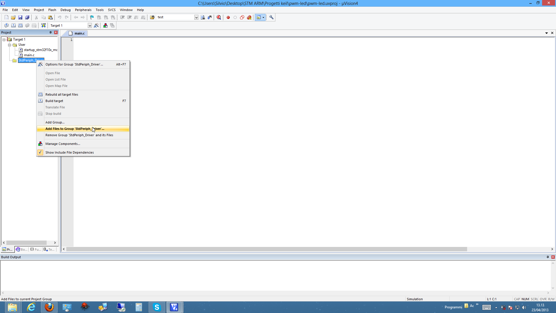

per aggiungere file al gruppo, come sopra, click dx sul gruppo -> Add Files to Group..
aggiungiamo tutti i file, sempre con estensione .c, del percorso \Libraries\STM32F10x_StdPeriph_Driver\src
questo dovrebbe essere il risultato

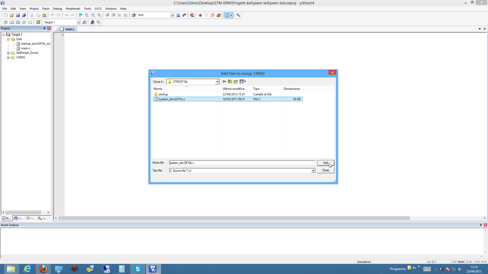

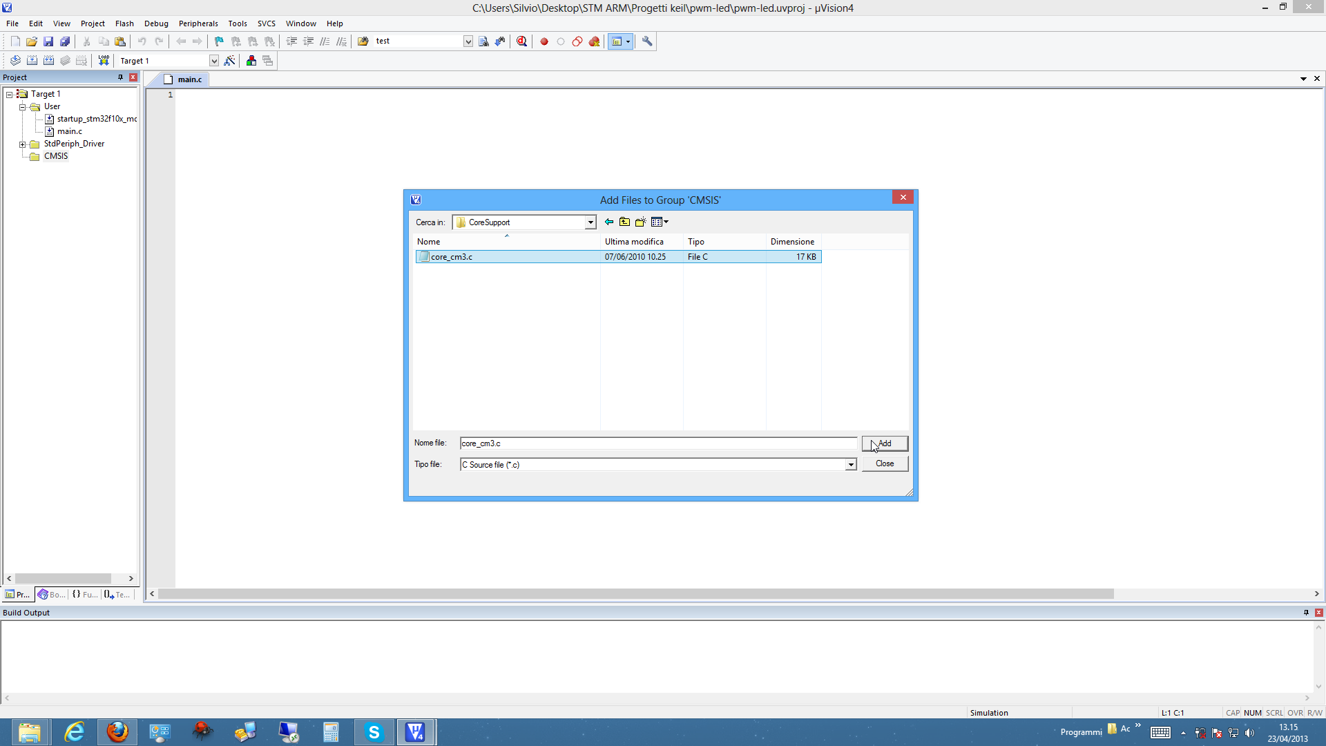

aggiungiamo un altro gruppo e chiamiamolo CMSIS
aggiungiamo il file core_cm3.c che si trova in \Libraries\CMSIS\CM3\CoreSupport
e il file system_stm32f10x.c che si trova in \Libraries\CMSIS\CM3\DeviceSupport\ST\STM32F10x

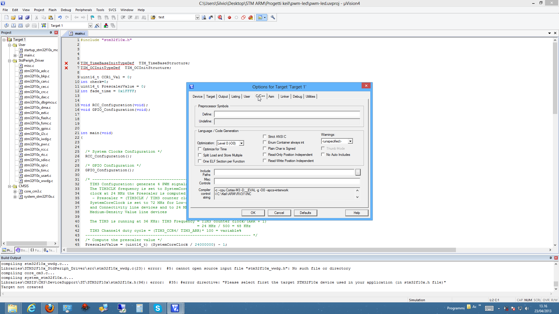

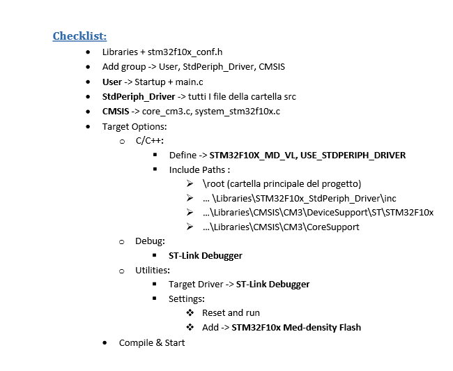

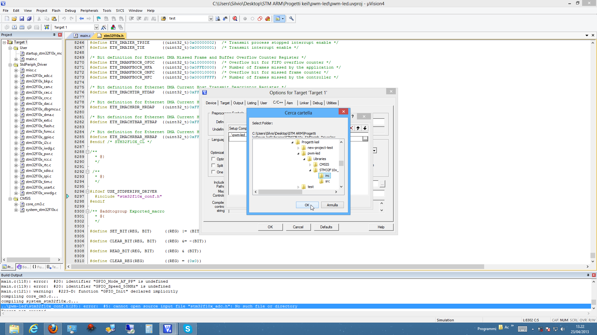

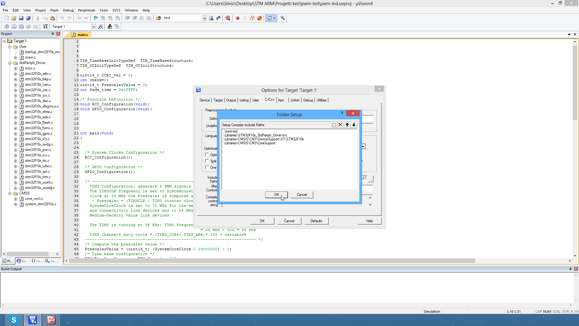

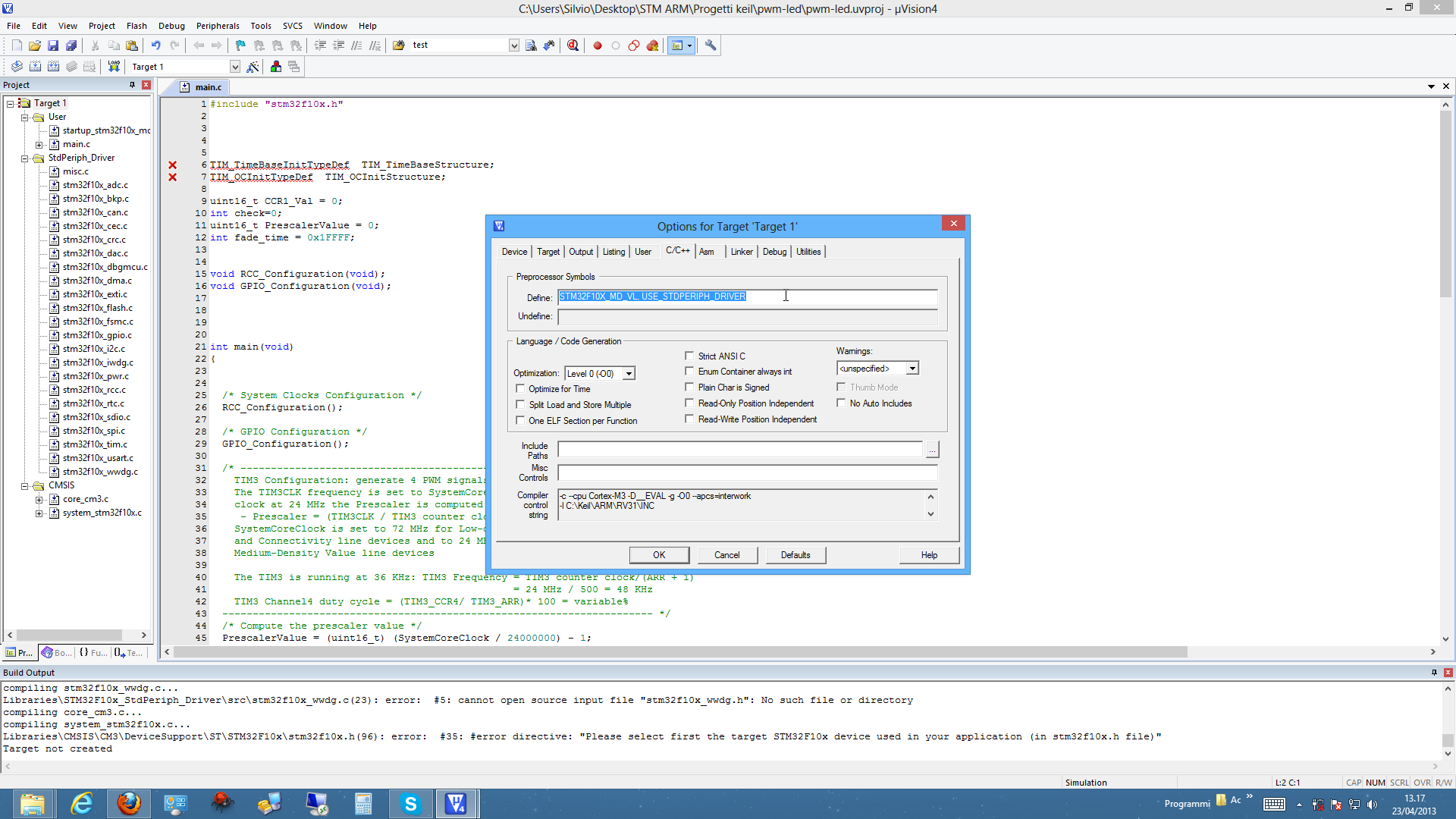

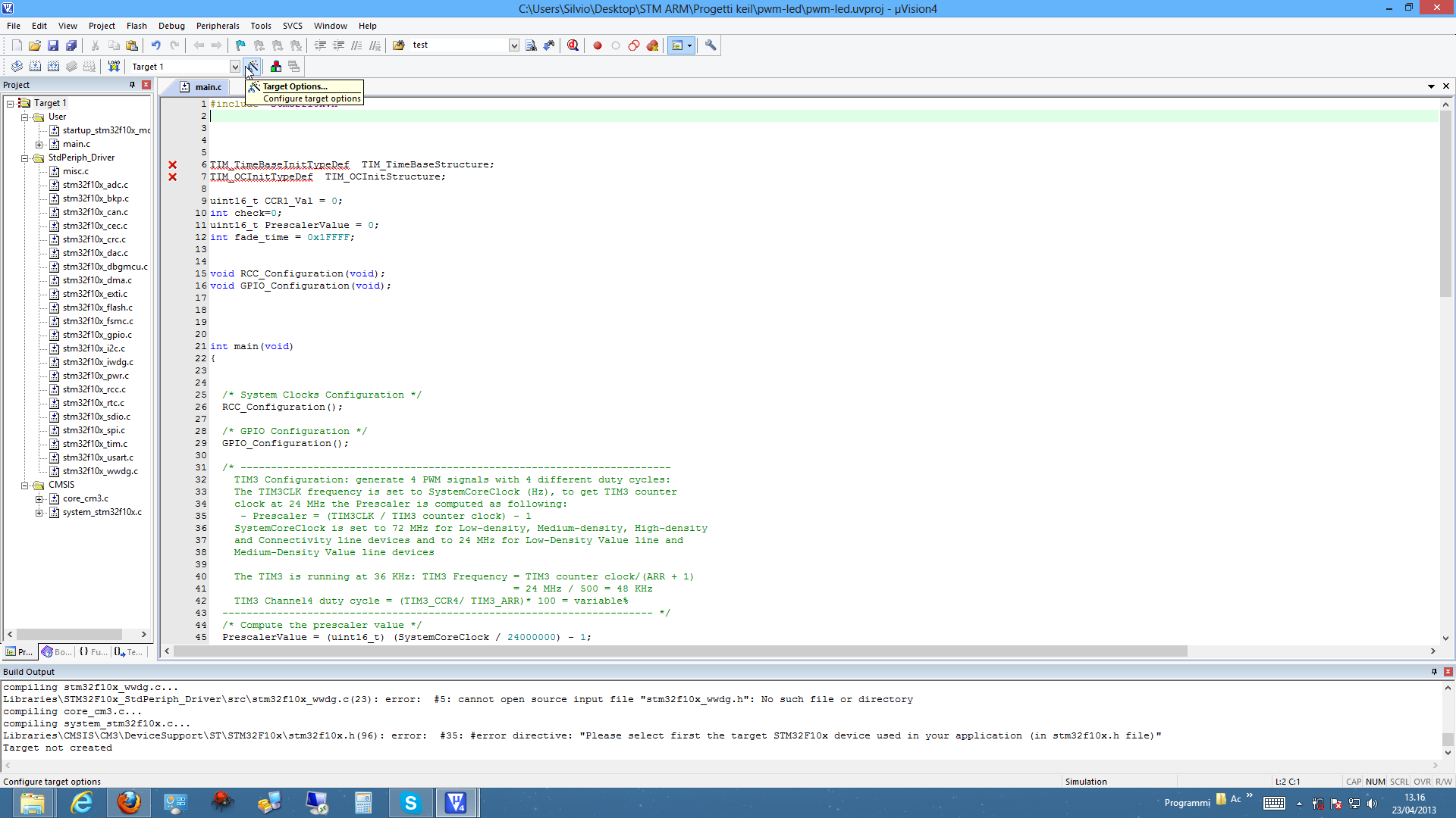

Prima di poter compilare però ci sono ancora alcuni passagi da seguire
andare su Target Options...
spostarsi su C/C++

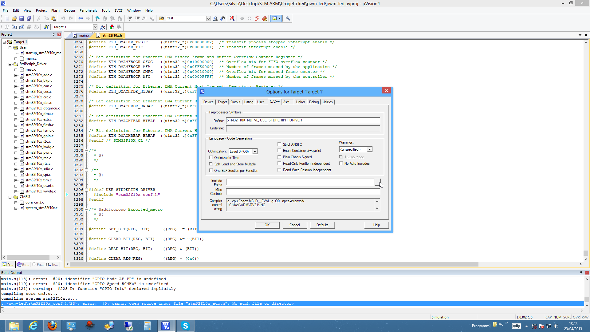

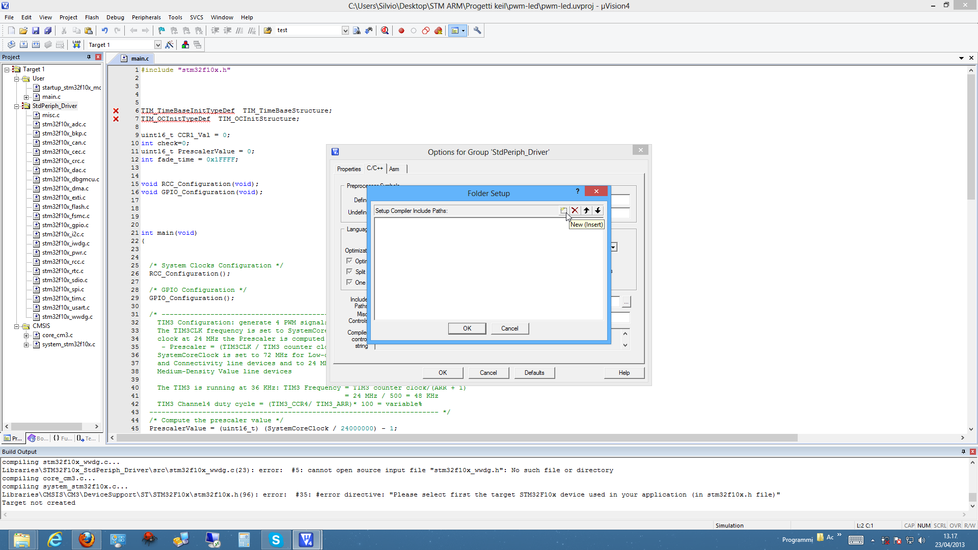

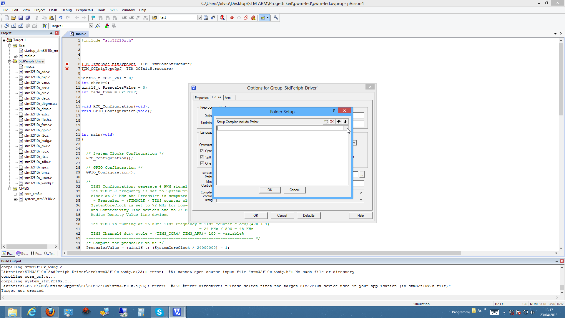

nel campo Define scrivere STM32F10X_MD_VL, USE_STDPERIPH_DRIVER
spostarsi nel campo in basso Include Paths e premere il tasto sulla destra
premere New
poi il pulsante ...
quindi inserire i seguenti percorsi:
- \pwm-led (perchè la mia cartella principale del progetto è pwm-led)
- \pwm-led\Libraries\STM32F10x_StdPeriph_Driver\inc
- \pwm-led\Libraries\CMSIS\CM3\DeviceSupport\ST\STM32F10x
- \pwm-led\Libraries\CMSIS\CM3\CoreSupport
dovrebbe essere come nell'immagine

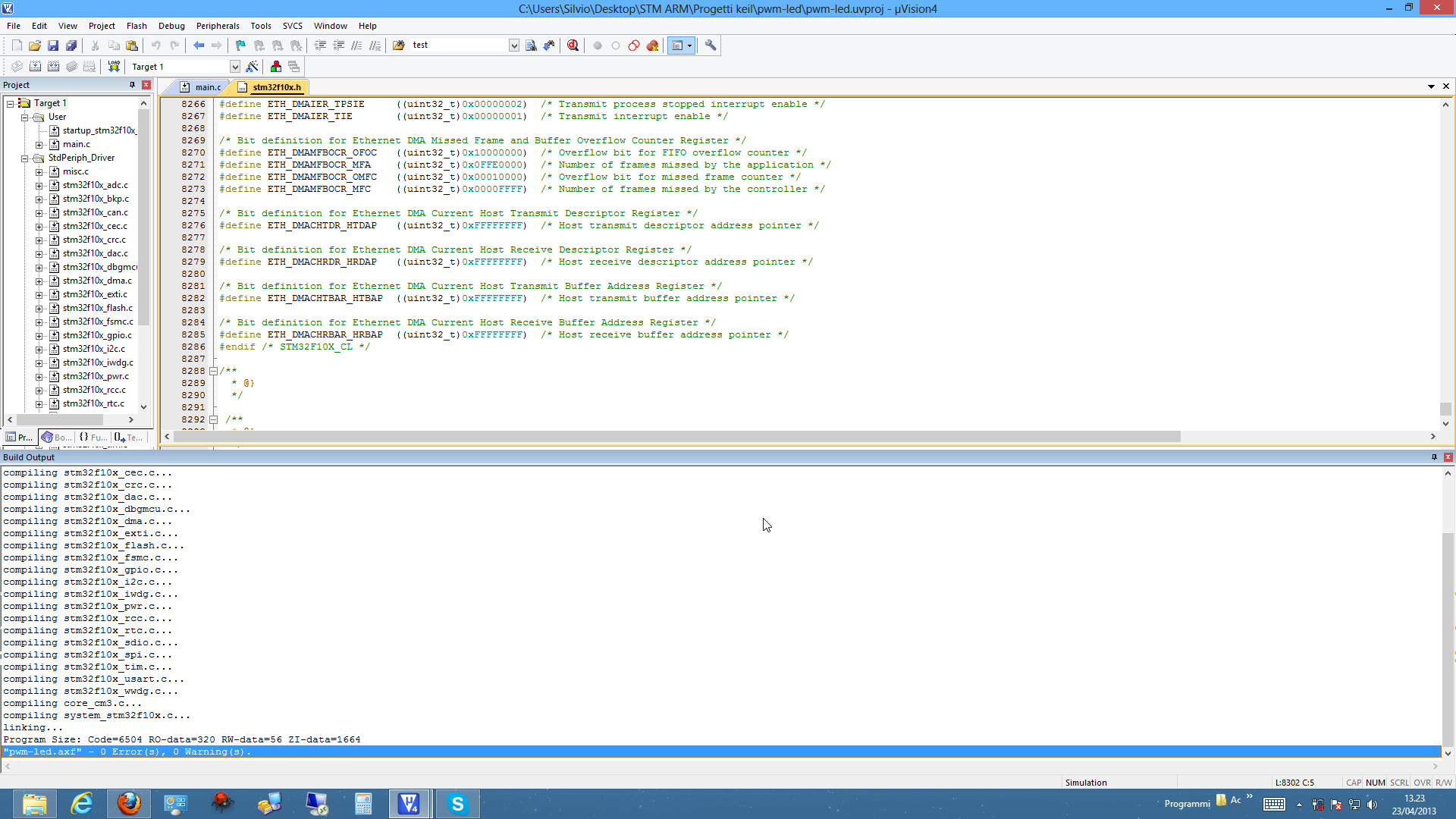

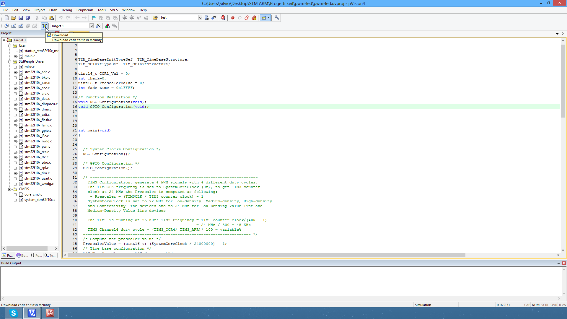

OK ora si può compilare (premendo f7)
se il risultato è come quello in foto, il procedimento è andato a buon fine

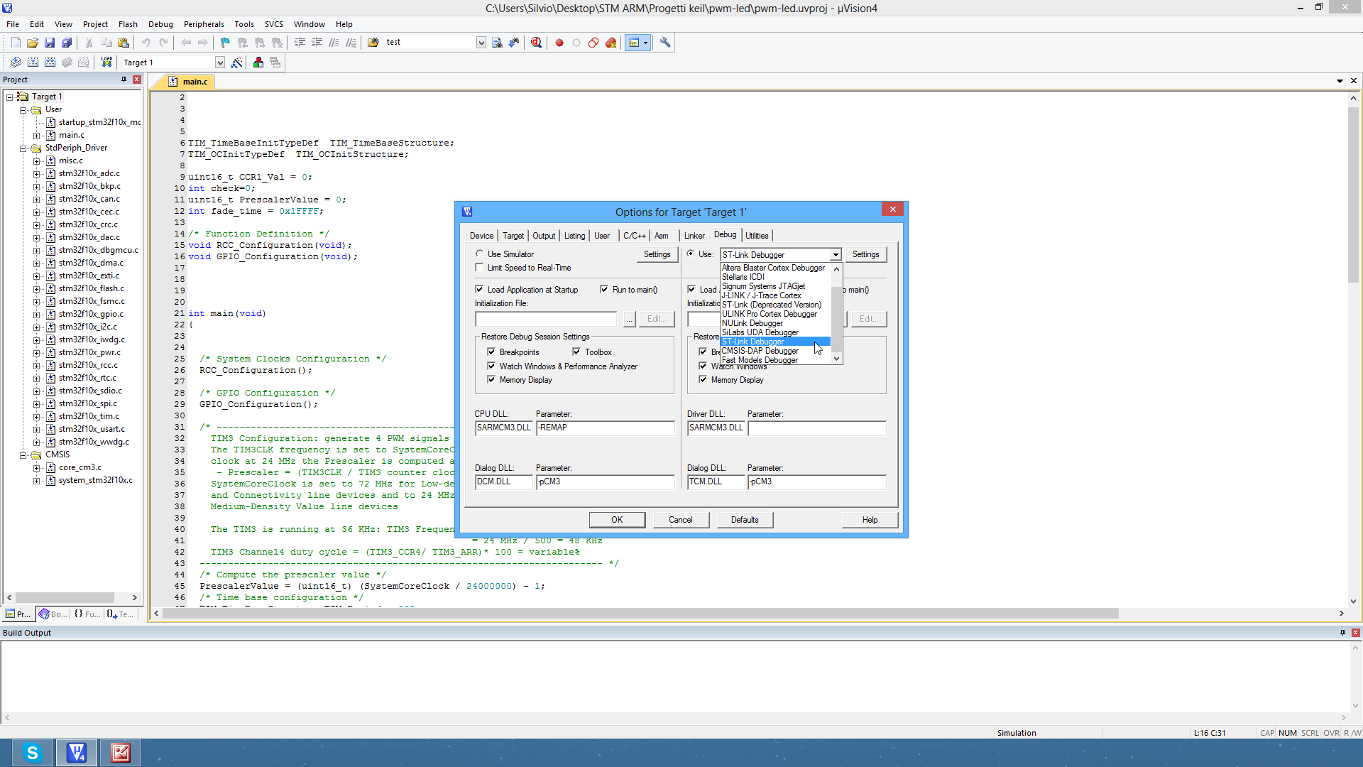

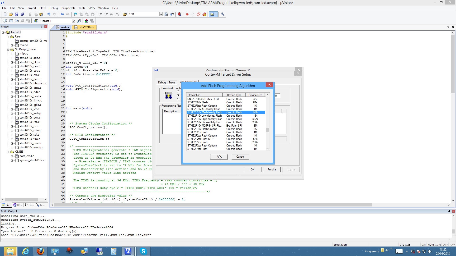

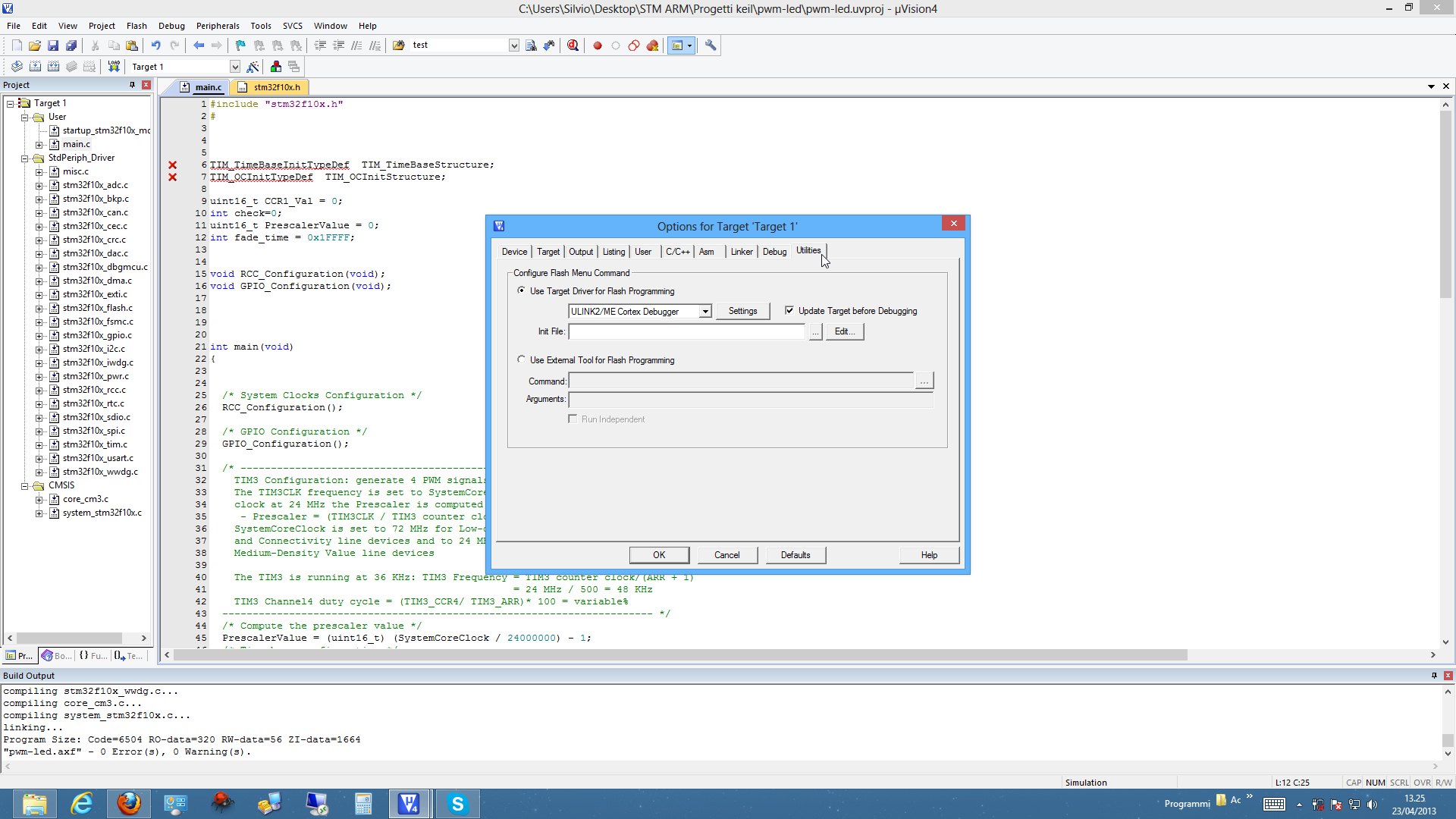

Non rimane che configurare il programmatore/debugger in Keil
tornare in Target Otpions... e spostarsi su Debug
dal menu a tendina selezionare ST-Link Debugger e mettere la spunta su Use
spostarsi su Utilities
dal menu a tendina sciegliere sempre ST-Link Debugger

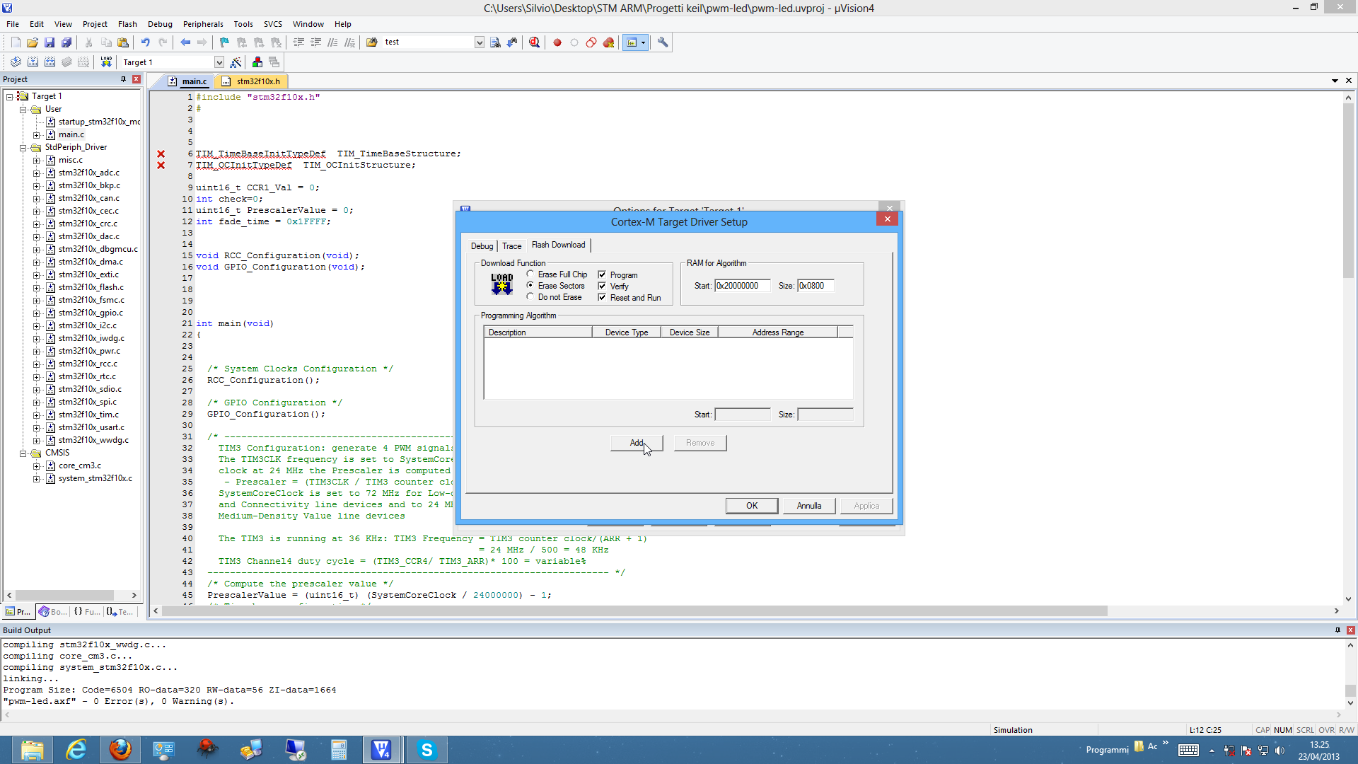

andare su Settings
spuntare Reset and Run in modo che, una volta scaricato il codice, si avvii senza dover resettare a mano la scheda
premere Add
selezionare STM32F10x Med-density Flash ...
Ed il gioco è fatto ora non vi resta che scaricare il codice nella schda e testare il tutto
