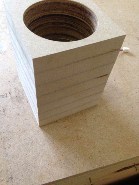

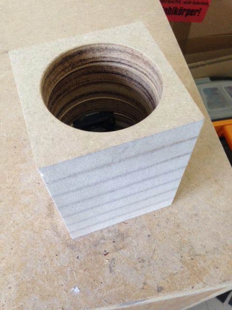

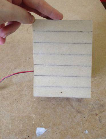

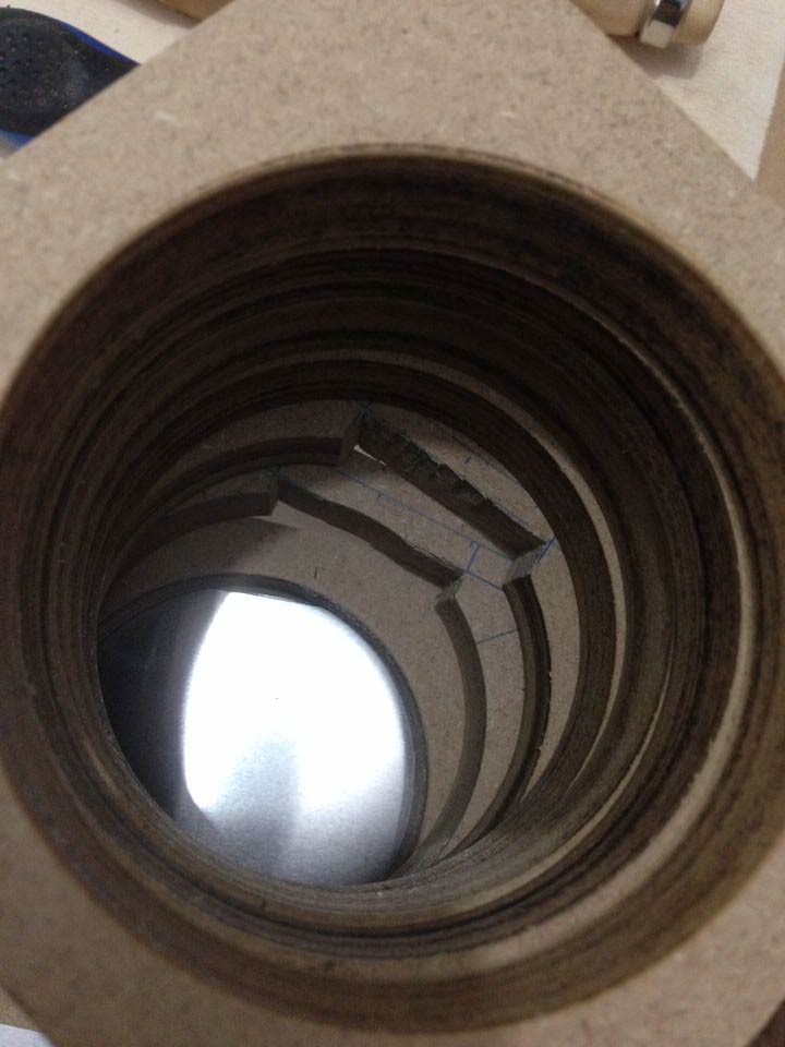

Ho fatto tagliare dei blocchetti di 10 cm per lato in legno MDF spesso 1,9 cm.
Poi li ho forati con una sega a tazza. Vi consiglio sin da ora di non badare alle misure perchè io ho realizzato il tutto per una lattina di energy drink da 250 ml, mentre magari a voi servirà un minifrigo per una bibita da 500 ml.

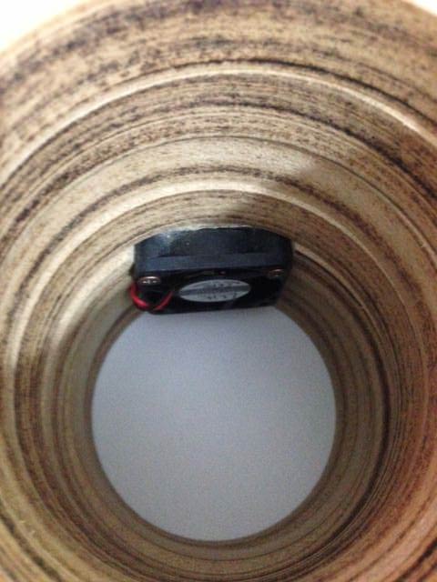

In tutti i casi, il mio foro è di 6,5 cm. Ho ricavato in 3 strati di legno un alloggiamento per una ventolina da 4 cm, che però sospetto ancora non essere troppo utile. Magari vi farò sapere in futuro.
Il suo compito era quello di uniformare il più possibile la temperatura all'interno della camera, ma credo che di suo si scaldi troppo girando e vanifichi questo sforzo. Non sono stato in grado di verificarlo. Se decidete di metterla, ricordate di scavare una pista per il filo tra uno strato e l'altro.
Ora è il momento di allineare i nostri 7 blocchetti forati di MDF ed incollarli con la colla vinilica (riusciremo mai più a dirlo senza pensare a Giovanni Muciaccia?). Cercate di essere precisi, ma probabilmente qualche millimetro, forando con la sega a tazza, l'avrete perso di qua e di la. Il mio consiglio è di allineare il meglio possibile i bordi esterni, perchè se i cerchi interni non sono proprio perfetti, non ci strapperemo le vesti.
Una volta asciugata la colla vinilica, armatevi di levigatrice e pazienza (ma anche una mascherina che per la polvere di MDF ci vuole!) e appianate tutte le facce per benino. Non ci vorrà comunque molto data la malleabilità del materiale e la vostra manualità nella quale confido.
Ora abbiamo un parallelepipedo con un foro da 6,5 cm per tutta la verticale. Perfetto! Dobbiamo isolarlo per bene dall'esterno in modo che mantenga il freddo nel miglior modo possibile.

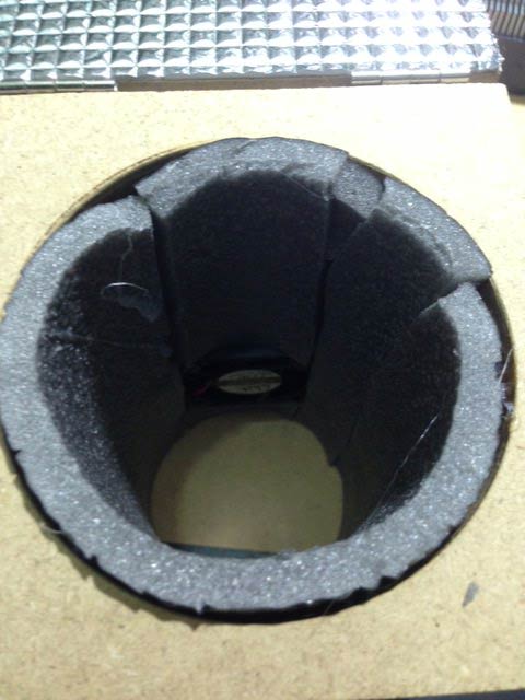

Prima di tutto rivestiamo le pareti interne con una guaina termica per i tubi acquistabile al brico. Io ho utilizzato colla calda e pazienza per fissarla alle pareti. Se evitate la ventolina interna, non vi servirà nemmeno la pazienza!
All'interno di questa guaina, utilizzando nastro biadesivo spugnato qua e la ho fissato uno strato di materiale termoisolante. Potete tagliare una busta per surgelati se non trovate quello che ho rubato io alla NASA (leggi comprato nel negozio del cinese).
Ora che le pareti interne del nostro parallelepipedo sono coibendate, è opportuno pensare al fondo e al lato superiore. Per il fondo ho scelto un pezzo di guaina per il tubo, opportunamente incollata con del nastro biadesivo spugnato molto resistente. Mettetene un quadrato intero di guaina, il foro per la piastra ad effetto Peltier lo faremo poi.

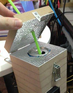

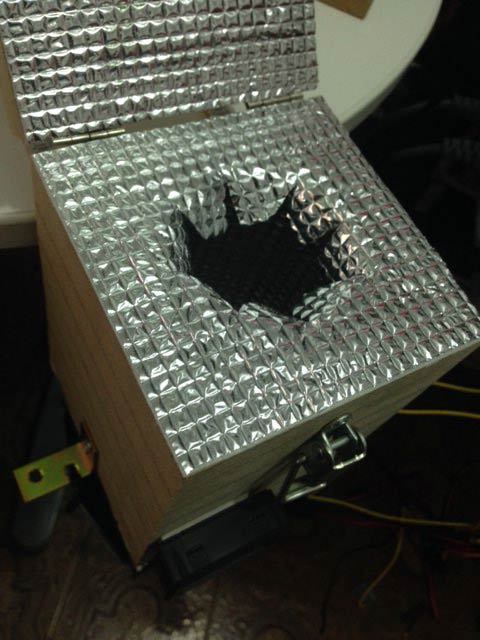

Il lato superiore è stato chiuso con un sottile strato di materiale termoisolante, visto che comunque sarà il coperchio ad occuparsi di sigillare la camera. Ci faceva comodo qualcosa che teneva in posizione la lattina.
Il coperchio, fissato con delle cerniere alla camera, è un blocchetto 10x10 come gli altri, ma senza foro. Utilizzando del nastro biadesivo spugnato vi ho applicato uno strato termoisolante. Verrà tenuto in posizione tramite una chiusura per bauletti che ci consentirà anche di mantenere a pressione la lattina sulla piastra Peltier. E' importante scegliere il nastro biadesivo spugnato e non quello semplice, perchè sfruttiamo proprio questa sua caratteristica nel coperchio.
Armatevi ancora di pazienza, e prendete le misure per il foro della cannuccia. Questo accorgimento ci permetterà di non dover prelevare in continuazione la lattina per bere e preservarne la temperatura.

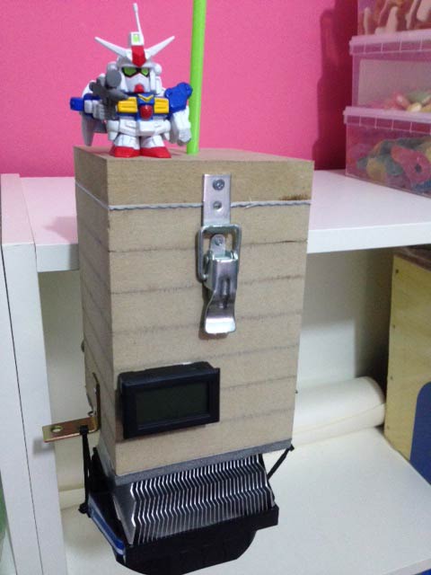

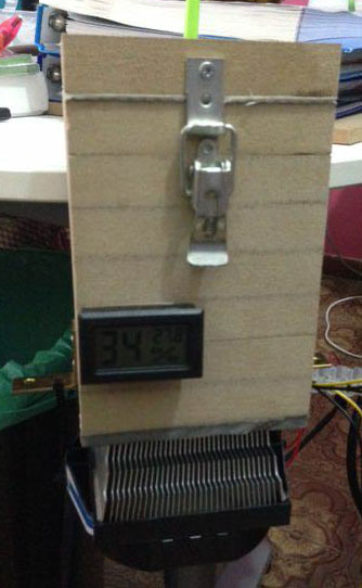

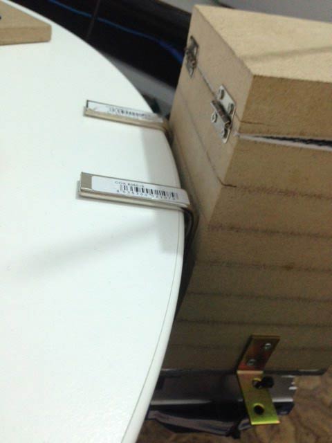

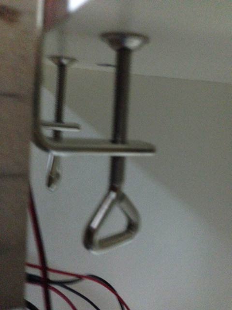

A conclusione dei lavori sul corpo c'è l'applicazione di due morsetti sul retro per fissarlo alla scrivania e un termometro con igrometro del tutto opzionale e nemmeno troppo utile!

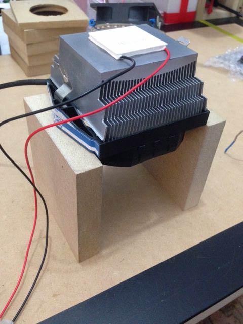

Il modulo refrigeratore

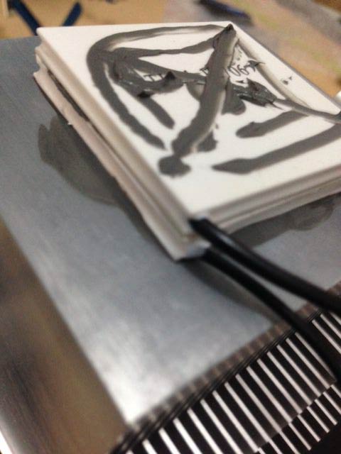

Questo modulo è tutto costruito attorno alla piastra Peltier, anzi a due piastre Peltier montante in pila. Tale configurazione permette di sfruttare un effetto termico a cascata in cui una raffredda la superficie calda dell'altra. Elettricamente sono però collegate in parallelo.
Tra ogni superficie è opportuno applicare uno strato di pasta termoconduttiva per compensare i micro-gap dei materiali
Quindi abbiamo le piastre, con della pasta termica tra loro e un dissipatore per CPU di alluminio con relativa ventola, molto semplice. Per tenere in posizione le piastre sul dissipatore e tra loro, ho utilizzato del silicone trasparente.

Fate anche un foro e dei tagli trasversali alla pellicola isolante superiore, dimensionato il giusto per accogliere la lattina e tenerla in posizione centrale.

I test di funzionamento
Per essere sicuro di misurare l'efficienza del dispositivo ho così impostato il test:
- 3 lattine da 250 ml di acqua fredda di frigorifero (6,8°C)
- il termometro è la sonda del Fluke 179
- una lattina è stata lasciata semplicemente sulla scrivania
- una è stata isolata con la guaina per tubi dall'ambiente e posizionata sempre sulla scrivania
- l'ultima è stata inserita nel dispositivo
- le rilevazioni sono avvenute ogni 5 minuti per un periodo di 1 ora
- ho misurato la parte inferiore di ogni lattina, perchè è da lì che preleva la cannuccia durante la bevuta
Ed ecco il risultato! La cosa sorprendente, per me che non sono in grado di fare calcoli previsionali, è che non solo mantiene la temperatura, ma addirittura raffredda!

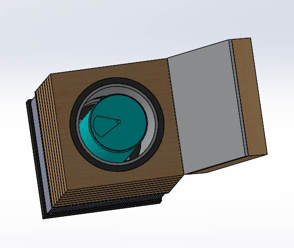

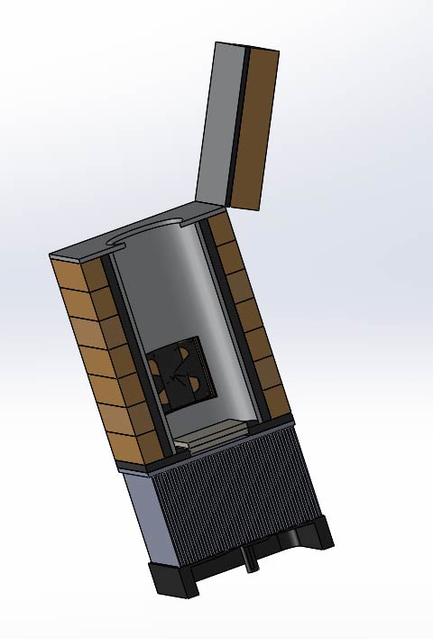

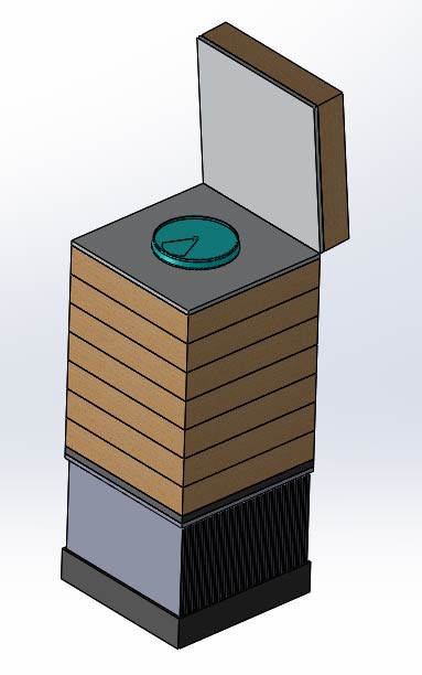

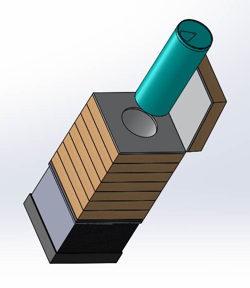

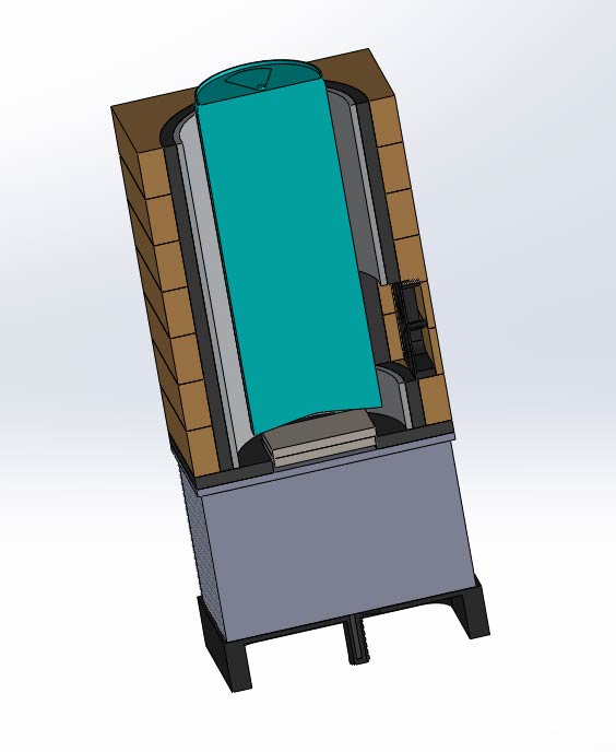

Qualche vista del modello 3D
Ovviamente mancano alcuni dettagli, ma potete dedurli dalle foto del progetto finito, qui è più per capire meglio l'assemblaggio.
