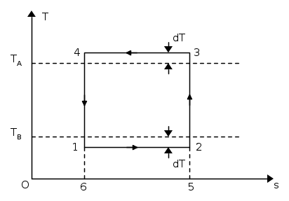

Vediamo cosa succede se si percorre il ciclo in senso antiorario.
Nella figura che segue è riportata tale situazione :
Si vede che l'area sottesa dalla isoterma superiore è diventata negativa (cioè qA < 0) e quella sottesa dalla isoterma inferiore è diventata positiva (cioè qB > 0) e quindi l'energia meccanica è negativa (cioè l = qA − qB < 0), cioè è l'ambiente a fornirla al sistema.
Tra le varie cose, si nota anche che le isoterme si trovano all'esterno delle rette che indicano i livelli di temperatura dei due SET.
Si parla, insomma, in tal caso, di ciclo inverso che implica una inversione per le interazioni energetiche che ci sono tra il sistema e l'ambiente.

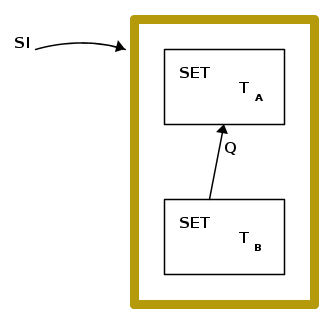

Vediamo, dalla figura, che è possibile fornire energia meccanica al sistema facendo fluire energia termica dal SET a temperatura minore a quello a temperatura maggiore. Ora sappiamo bene che un processo di questo tipo non può avvenire spontaneamente e quindi dobbiamo intendere, in questo caso, l'energia meccanica fornita al sistema come il costo termodinamico che deve essere "speso" per questo tipo di processo.
Nella figura che segue abbiamo schematizzato quello che è il passaggio (assurdo) di energia termica da un livello termico inferiore ad uno superiore :
In tal caso, la variazione di entropia del sistema complessivo isolato sarebbe :
cioè si avrebbe una generazione entropica negativa e quindi una violazione della seconda legge.

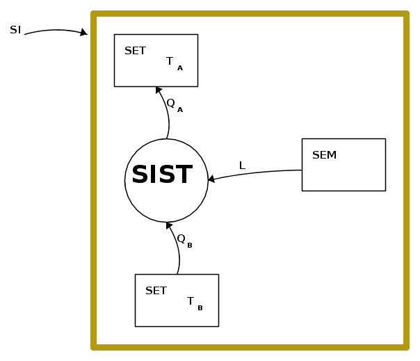

Macchina frigorifera e pompa di calore
Nel caso 1 vogliamo mantenere a temperatura bassa il SET TB e il SET TA è l'ambiente. Il sistema che realizza tale compito è detto macchina frigorifera.
Nel caso 2 il sistema da mantenere a temperatura elevata è il SET TA e il SET TB è l'ambiente. Il sistema che realizza tale compito è detto pompa di calore.
In sostanza lo stesso sistema termodinamico prende denominazioni differenti a seconda delle interazioni energetiche che "consente", come si vede anche dalla figura schematica che segue, in cui è riassunto quanto detto finora :

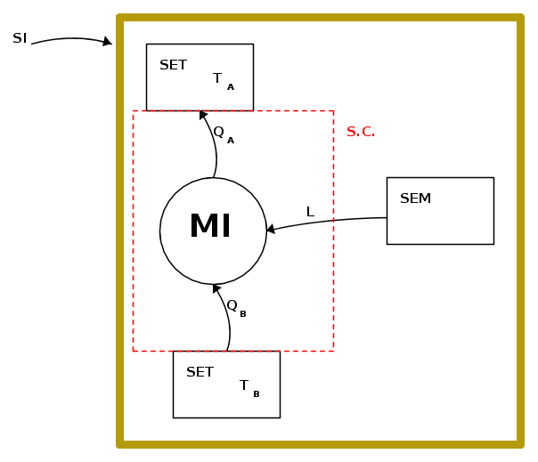

Il COP reversibile
Scriviamo la seconda legge relativamente al sistema identificato dalla superficie di controllo della figura che segue (la sigla MI vuol dire Macchina inversa) :
che possiamo semplificare, per via delle scelte fatte sulla superficie di controllo e per la (3), nella seguente relazione :
In base alla (4), le (1) e (2) possono essere riscritti come segue :
Se risolviamo la (7) rispetto ai rapporti delle Q e sostituendo quanto ricavato nelle (8) e (9) si ottiene :
Le (10) e le (11) permettono di ottenere i COP per la macchina reversibile, cioè per generazione entropica nulla :

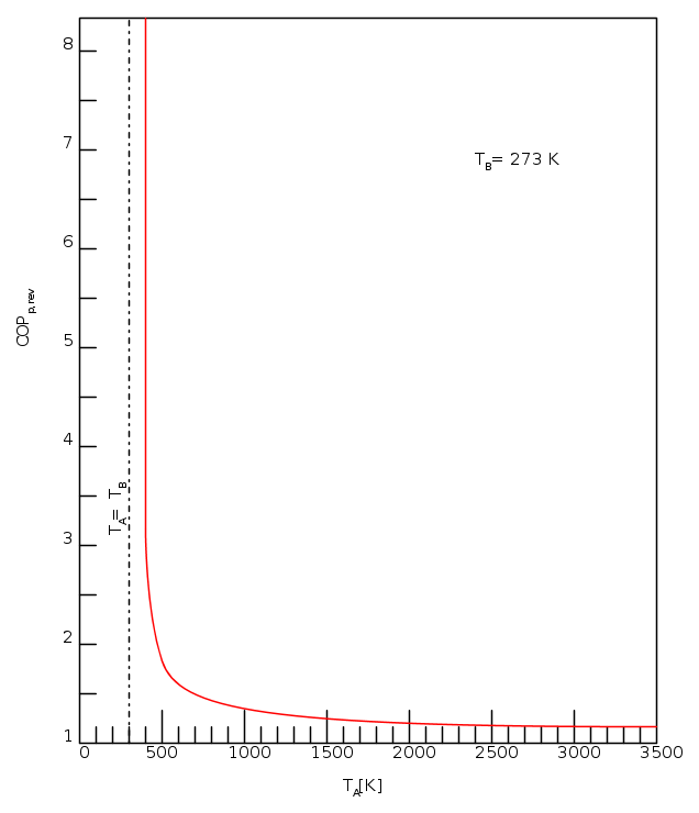

Da quanto detto finora, per la macchina frigorifera TA è praticamente una costante e TB è variabile e l'opposto accade per le pompe di calore.
Nelle figure che seguono sono visualizzabili gli andamenti di COPf,rev e COPp,rev, avendo fissato per la macchina frigorifera TA = 300K e per la pompa di calore TB = 273K :
Si vede che :
