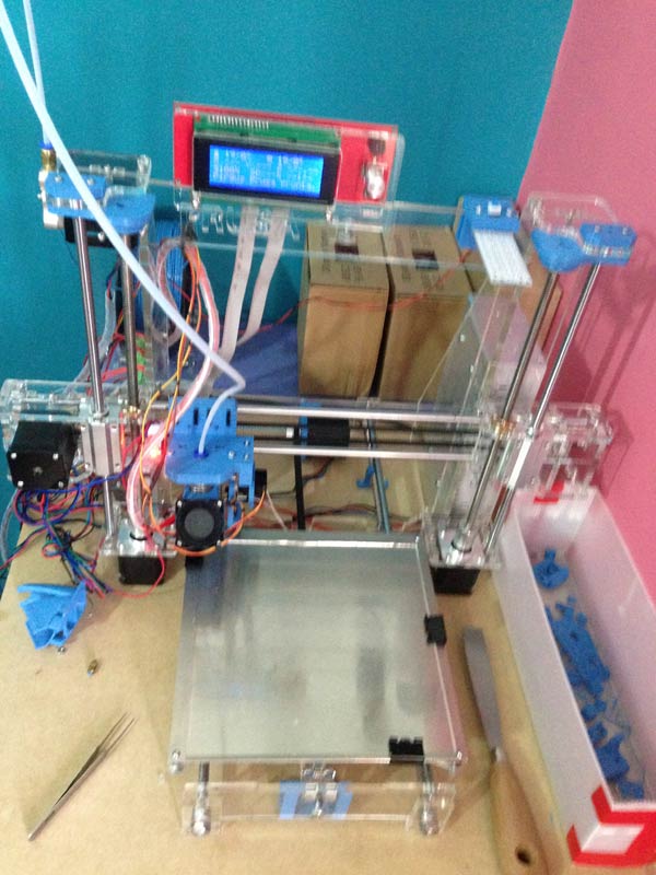

La Sunhokey Prusa I3, stampante a 200€
Veniamo al succo, che come al solito sono andato già lungo, ma da ora in poi si parla solo della stampante che ho preso e di come renderla accettabile.
Questa stampante è una variante della RepRap Prusa I3, prodotta dal produttore cinese Sunhokey se ho capito bene. Molti venditori che operano su Aliexpress la hanno a catalogo. E qui vi lascio il link del più conveniente in questo momento, anche per serietà e servizio: Annuncio su Aliexpress
Siate scaltri che ad un certo punto, può darsi che vi chieda di di completare l'offerta sull'app in cambio di uno sconto ulteriore. Scaricate l'app sul telefonino e otterrete anche un 10% di sconto!

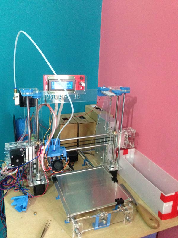

Siamo alla presenza di un telaio in acrilico che offre un buon compromesso tra prezzo e robustezza. Ovvio che sarebbe meglio in alluminio, peccato che costi il doppio! Se sarete cauti nel serrare le viti e gentili nell'assemblaggio otterrete una struttura abbastanza solida, che comunque andremo a migliorare con componenti stampati da noi.
La Prusa I3 Sunhokey pronta alla stampa
Si lo so, devo sistemare quei fili! Sto aspettando i molex perché ogni cosa arriva con tipo 50 cm di cavi.

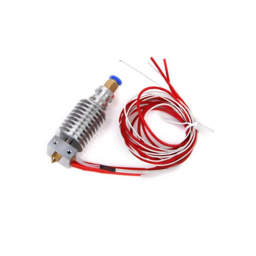

Ugello
Dunque la macchina arriva con un ugello clone del modello E3D V5. Se non fate come me e cioè lo cambiate subito con un E3D V6 (sempre clone a 12€ su Amazon), vi ritroverete che il motore dell'estrusore scatta. Fa tac tac perché non riesce a spingere il filamento e la stampa ne risente.
Ugello acquistato su Amazon
In pratica capita che un tubetto interno all'ugello si sposta o si deforma e fa scorrere male il filamento. Ci vuole una colla apposita (pare la Henkel 8300) per bloccarlo.
Io vi consiglio di prendere il modello nuovo direttamente, al massimo l'altro ve lo tenete di scorta. Me l'ha consigliato un amico che non è riuscito a trovare quella colla in nessun posto ed ha risolto così.
Il modello nuovo lo trovate a questo indirizzo su Amazon.

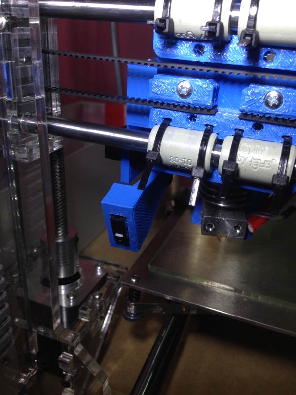

L'asse X
Il difetto più evidente di questa stampante è nella meccanica. Per risparmiare il più possibile vi ritroverete con l'asse X (che va da destra a sinistra) montata solo su due cuscinetti LM8UU. Questo e il metodo di assemblaggio dell'estrusore aggiungono un gioco indesiderato all'asse.
Vista dei nuovi cuscinetti sull
Vista dei nuovi cuscinetti sull'asse X
La prima cosa che vi consiglio di fare è proprio quella di procurarvi altri due cuscinetti, chiedeteli al venditore e magari ve li mette nel pacco gratuitamente (sti cinesi!). Io ho utilizzato dei cuscinetti plastici chiamati DryLin, sicuramente li conoscete meglio di me. Reperibili tranquillamente su Ebay.com a questo indirizzo.
Hanno il vantaggio di non usurare le barre d'acciaio, che con i cuscinetti a sfera (soprattutto quelli in dotazione!) si rigano facilmente. E mettiamoci pure che il rumore diminuisce sensibilmente! Dio, questi cuscinetti in dotazione vi faranno uscire matti! Anche se gli fate un bagno di grasso. Dovrò assolutamente sostituire tutti i cuscinetti prima o poi.
Per applicare questa modifica dovrete stampare un nuovo carrello per l'asse X o modificare con altri fori quello in dotazione. Le soluzioni sono varie, vi lascio qualche link per decidere.
Carrello X
Carrello X_2
Carrello X (quello che uso attualmente io)

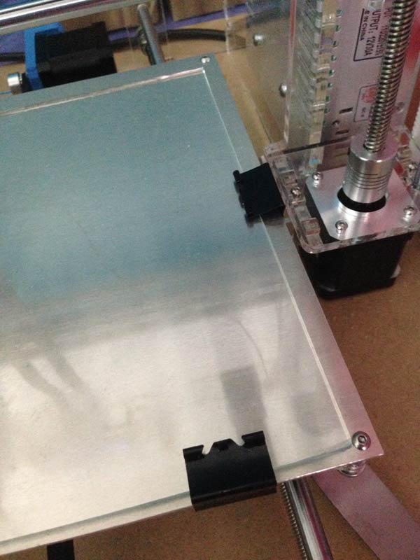

Il piano caldo di stampa
La stampante vi arriva con un piano di alluminio e un nastro termico da applicarvi sopra prima delle stampe. Ma vi pare che uno si mette a preparare ogni santa volta tutto questo materiale?
Tra l'altro il piano in alluminio riscaldato è così sottile che si imbarca quando è caldo rovinando le vostre stampe o facendo staccare i pezzi.
Il vetro borosilicato fissato al piatto riscaldato garantisce precisione
Comprate da un vetraio o su Ebay un piano di vetro borosilicato (o Pirex) 20x20x3 che vi garantirà la massima planarità e fissatelo con delle graffette per documenti.

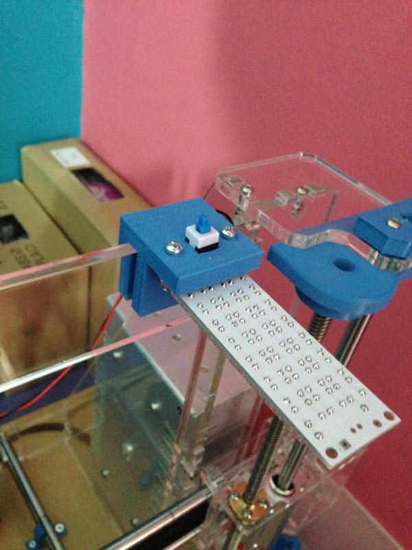

Autolivellamento
Di questo ne vado particolarmente orgoglioso. Anche se non l'ho inventato io, implementarlo è stato divertentissimo. In pratica è necessario che la distanza tra l'ugello e il piano sia la stessa in tutti i punti del piano e che sia una distanza precisa.
Per giungere a questo scopo esiste una noiosissima procedura di taratura, basata su prove, fogli di carta e viti da serrare o allentare. Mettete poi che la stampante non è proprio vicino al PC...Ho scoperto che in questi casi, essere pigro è vantaggioso!
Vista del carrello con sistema per autolivellamento
Il mio braccetto con microswitch per sondare l
Il mio braccetto con microswitch per sondare l'altezza del piano
In pratica ho montato un servo da 9 grammi sul corpo estrusore e questo servo muove una sonda per l'altezza del piano. Alla fine della sonda c'è un microswitch che permette alla macchina di conoscere perfettamente l'altezza del piano in alcuni punti chiave. Credo che un video spieghi tutto meglio:
Il setup è provvisorio e i fili ancora in volo, non mi fustigate!
Tramite un calcolo matematico, la macchina registra l'inclinazione o i vizi del piano e si adegua durante il lavoro. Insomma avrete sempre stampe perfettamente livellate!!!
Con questa modifica date anche un calcio nel sedere al sensore di fine corsa della Z, che è progettato abbastanza male e andrebbe incollato.
Dio benedica chi l'ha pensata, e anche questi ragazzi che hanno fatto una guida dettagliatissima: Guida per la realizzazione del sistema Auto Bed Level
Vi farà comodo anche: Guida per l'implementazione dell'auto bed level con il firmware MarlinKimbra
Questo è invece il sistema che ho disegnato io con un supporto robusto per l'ugello e un microswitch della Omron (click del mouse) come sonda: Sostegno Estrusore 2.0
Aggiungete a questo sostegno il supporto per il servo che ho linkato prima e il braccetto che segue, a seconda del microswitch che utilizzerete. Braccetto per microswitch

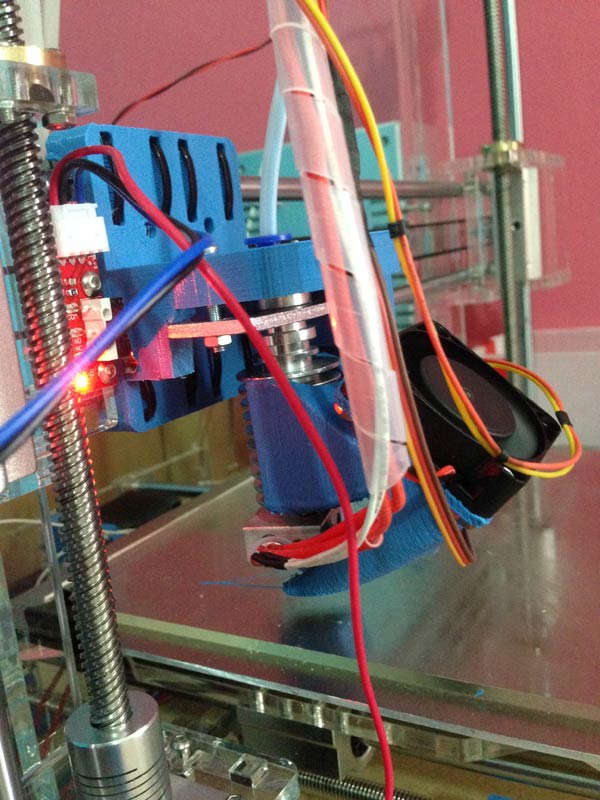

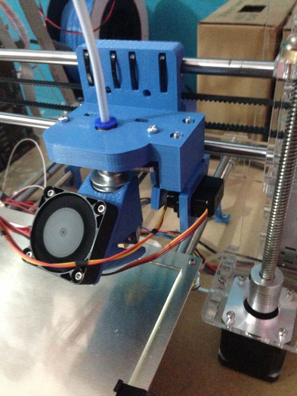

Aerazione del corpo ugello e del pezzo in stampa
La macchina arriva con una ventolina da 40 messa proprio parallelamente al corpo estrusore, ma per avere una stampa perfetta è necessario che anche il corpo in stampa venga raffreddato in modo che gli strati appena depositati siano sufficientemente robusti per sostenere i successivi che comunque arrivano caldi.
L
L'areazione dell'ugello
In molti si sono prodigati per creare un sistema a doppie ventole, a doppie vie e chi più ne ha più ne metta. Io ho stampato subito questo e mi trovo bene. Forse più in la proverò altro, vi basterà cercare "fan system" su tingiverse e vi divertirete.

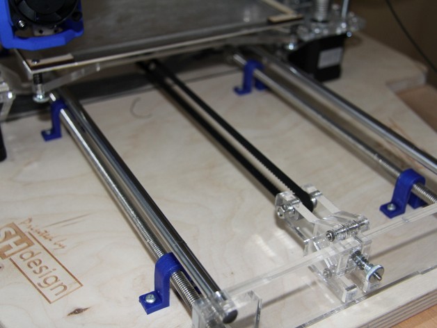

Fissare bene la Z
Il modello che vi arriva ha queste viti trapezie senza fine che muovono, con due motori, in altezza il gruppo estrusore. La cosa buffa è che queste viti sono semplicemente fissate sul motore e basta. Dunque ad una certa altezza vibrano e si spostano così come tira il vento.
Supporti per l
Supporti per l'asse Z
Supporti per l
Supporti per l'asse Z visti meglio
Procuratevi un paio di cuscinetti SKF 608 2Z (quelli dei pattini a rotelle) e stampatevi i supporti per bloccare le vibrazioni dell'asse Z. Minima spesa, massima resa!
Ecco il link: Supporti per cuscinetti asse Z

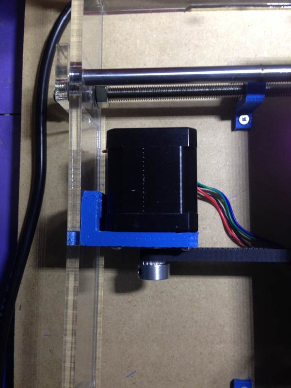

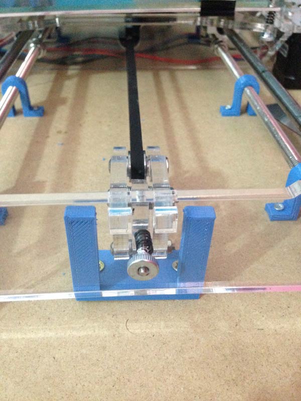

Il motore della Y e i miglioramenti per l'asse
Il servo della Y è fissato male all'acrilico nel progetto originale, dunque se tendete bene la cinghia di trasmissione, sforzerà la parte piegandola. Stampatevi un supporto che impiega una superficie maggiore dell'acrilico e sostituitelo a quello originale.
Il supporto che permette di non sforzare troppo l
Il supporto che permette di non sforzare troppo l'acrilico
La stessa cosa vale per il tendicinghia della Y. Vi sarà utile un fermo che blocca l'acrilico in posizione. Fissatelo quando la cinghia è allentata e poi tendete la stessa. Scaricherete tutta la forza sul supporto e non sull'acrilico.
Questo supportino permette di non scaricare la forza di trazione della cinghia sull
Questo supportino permette di non scaricare la forza di trazione della cinghia sull'acrilico
Vi consiglio di applicare queste migliorie: Supporto migliore per il motore dell'asse Y (rifinitelo con una lima e tanta pazienza!)
Il supporto per bloccare il tendicinghia non lo trovo più, scusate, ma vi basterà prendere un paio di L in ferramenta o disegnarvi qualcosa da voi.

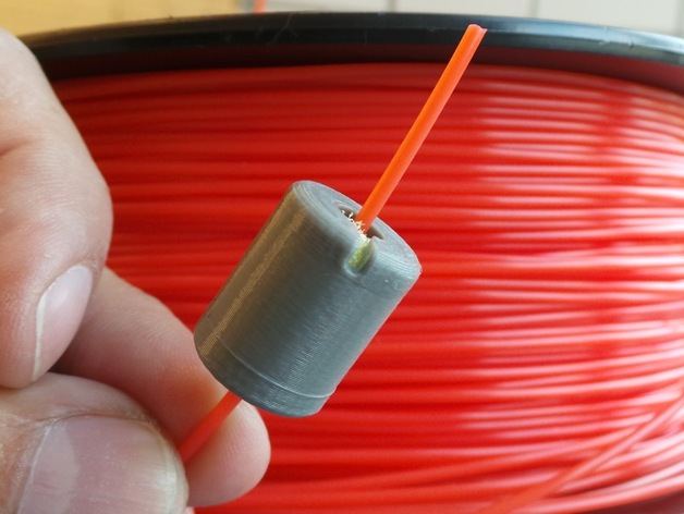

Il filtro per il filamento
Ad un certo punto il filamento del mio estrusore non usciva più bello dritto verso il basso, ma si arricciava. Pare che il difetto sia dovuto alla presenza di impurità nella punta. L'ho smontato, scaldato, acetonato e pulito come meglio potevo ma nulla.
Questo prima di accorgermi che 5 puntali costano 6€ spedizioni incluse, dunque ho scelto la via più corta ed ho fatto scorta (rima!).
Comunque pare che questo tipo di difetto avvenga se il vostro filamento è sporco o impolverato. Sinceramente non so se crederci, ma ormai ogni scusa è buona per stampare qualcosa in 3D.
Ho quindi riprodotto questo piccolo filtro che contiene una spugnetta imbevuta con una goccia di olio minerale. In teoria pulisce il filamento e favorisce lo scorrimento nel tubetto del bowden (estrusore con motore dislocato a distanza rispetto all'ugello riscaldato).
Anteprima di questo progetto:  [http://www.thingiverse.com/thing:492067]
L'ho fatto sulla fiducia, non sono in grado di dire se funziona.
Filtro da stampare e guida Puntali di ricambio su amazon

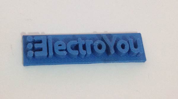

I risultati
Le stampe che vengono fuori adesso mi soddisfano in pieno, devo ancora imparare a calibrare bene il software ma vedo che la macchina già produce pezzi abbastanza precisi.
Chiaro che a volte una passata di cutter o cartavetro favoriscono certi incastri, ma vi dirò...la stampante funziona benone per quello che mi interessa.
