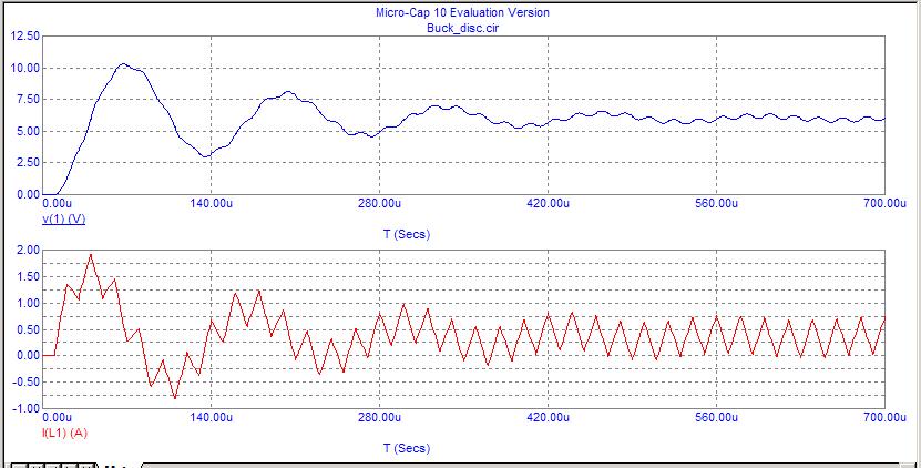

- Caso di funzionamento limite DCM

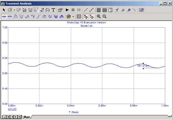

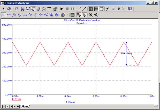

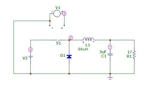

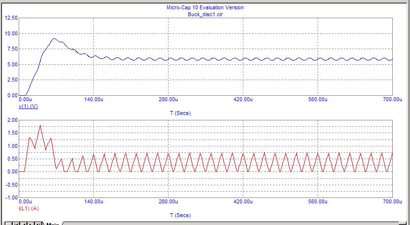

Di questo ho fatto la simulazione con spice (Microcap), considerando
(6 V / 350 mA).
NOTA IMPORTANTE: nella simulazione e poi nel continuo della stesura del documento, la parte Vin, MOS e diodo saranno sostituiti da un generatore di onda quadra ad ampiezza Vin. Questo perché il buck “vede” la Vin quando il MOS è acceso e la Vf del diodo (praticamente 0 volt) quando il diodo è acceso.
La frequenza dell’onda quadra e il duty sono, ovviamente, gli stessi della frequenza che pilota il MOS.
Simulazione SPICE:

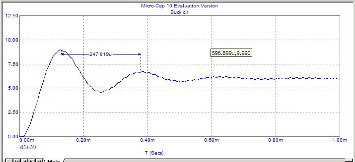

Questo il risultato della simulazione:
A parte il transitorio iniziale che sarà sempre oggetto di questo documento, si vede che una volta raggiunto il regime stazionario abbiamo la corrente nell’induttanza (curva rossa) triangolare e la tensione in uscita (curva blu) che è la tensione sul condensatore, centrata intorno ai 6 V. Faccio notare che la tensione sul condensatore dovrebbe essere formata da archi di parabola in quanto l’intergale della corrente che è triangolare.
Guardandole meglio si vede che il ripple di tensione è proprio di 100mV e il ripple di corrente è di 200mA.
Questa è la corrente nell'induttanza:
Questo il ripple di tensione sul condensatore (e sul carico):

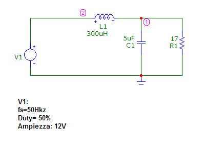

Nel caso dell’esercizio di prima, questa sarebbe:
Io sto dando una frequenza del PWM di 50 kHz, sono ad una decade prima. Ci può stare.

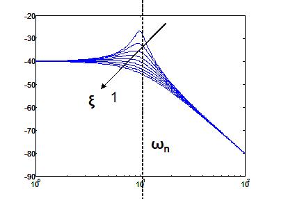

Per sapere che attenuazione avrebbe una sinusoide alla freq di 50 kHz devo guardare il diagramma di Bode.
Lo ottengo sempre con spice:
Faccio notare che vicino a quella che ho chiamato “frequenza di taglio” succede qualcosa, che spiegherò in seguito. Già vedo che NON è vero che inizio ad attenuare a
Questo conferma che tra la "curva ideale" (che chiameremo tra poco diagramma asintotico) e quella reale, potrebbero esserci delle differenze, proprio in zona della "frequenza di risonanza".

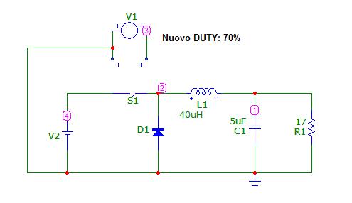

Ma lo stesso ragionamento potrei farlo supponendo che io abbia delle variazioni del DUTY CICLE nel tempo, al posto dell’ampiezza della Vin.
Mettendo insieme tutto posso dire questo: una volta che ho dimensionato il BUCK per lavorare ad una certa frequenza del PWM e per avere determinati ripple di uscita, considero che il nuovo schema su cui lavorare è questo
Dove a questo punto il generatore di ingresso è un valore continuo, pari a Vin * duty.
Questo è chiamato MODELLO MEDIO del BUCK, cioè dove considero solo le grandezze MEDIE in quanto quelle di alta frequenza sono “filtrate”.

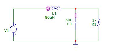

Considero ancora uno schema come questo:
L’analisi di questo circuito può essere fatta sia vedendolo come un filtro, quindi con i suoi diagrammi di bode (guadagno e fase) che come sua funzione di trasferimento nel dominio della variabile “s”.
Ovviamente le due cose sono “in relazione” tra loro.

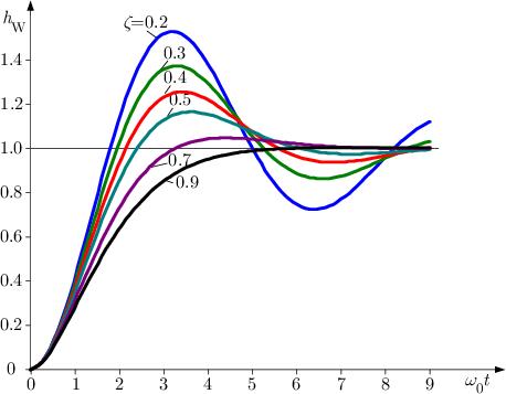

A questo punto vediamo cosa succede se applico uno scalino ad un blocco che ha come FdT due poli complessi cognugati. Antitrasformando la funzione di trasferimento moltiplicata per lo scalino si ottiene questo risultato (di cui bisogna “fidarsi”):
La risposta allo scalino presenterà delle oscillazioni sinusoidali che si smorzano per arrivare al valore “a regime”.
La frequenza delle oscillazioni è pari al valore della parte immaginaria del polo.
L’andamento dello smorzamento è di tipo esponenziale proporzionale alla parte reale del polo.

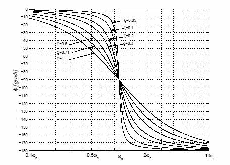

ξ = 1
In questo caso, osservando (**), i due poli sono SENZA parte immaginaria e sono coincidenti nel punto – ωn.
Dato che abbiamo detto che la frequenza della sinusoide di oscillazione è proporzionale alla parte immaginaria, capisco che in questo caso NON ho sovraelongazioni.
ξ = 0
In questo caso, guardano la (**) noto che i due poli sono PURAMENTE immaginari di valore ωn.

CASO 2: Poli reali e distinti
Questo caso si ottiene con ξ > 1 o ξ < − 1.
Nel primo caso ho che i poli sarebbero reali e a parte reale negativa, nel secondo caso sarebbero reali e a parte reale positiva.
In questo caso, senza entrare troppo nel dettaglio, è importante sapere che l’andamento della risposta allo scalino è un espenenziale crescente (più o meno) che raggiunge la situazione di regime.

Una prima cosa importante da dire è che il diagramma di bode, che non è altro che la funzione di trasferimento, MA NEL DOMINIO della FREQUENZA; lo otteniamo dalla funzione di trasferimento ponendos=jω.
Innanzitutto definisco ANDAMENTO ASINTOTICO del filtro questo grafico:
Quindi capiamo che la famosa “frequenza di taglio” (che ho sempre scritto tra virgolette) è in verità ωn
Ma questo, nella realtà, è un po' diverso...
Il diagramma asintotico approssima più o meno bene quello reale a seconda del valore di ξ. A questo punto NON entro nel dettaglio ma dico solo che la curva reale presenta un picco di guadagno. Ovvero un andamento simile a questo:
Faccio notare che, come avevo detto prima, lontani dalla ωn tutte le curve si sovrappongono.
Tornano alla zona intorno a ωn è solo importante capire a che valore di frequenza si ha il picco (cioè il massimo della funzione, cioè derivando la funzione il punto a derivata nulla).
Dalla teoria si ha che il massimo è a
Questo valore ha senso solo per
perché la radice sia positiva. Quindi solo per questi valori ho un massimo nella funzione.
Invece per
allora possiamo dire che la funzione di trasferimento reale “assomiglia” a quella asintotica.
In conclusione, non si sbaglia di molto (sempre tenendo presente lo scopo di questo documento) a dire che questo filtro LC+R presenta un guadagno unitario fino a “circa” la sua ωn definita come sopra. Dopo ωn attenua di 40db/decade.
Nell'intorno di ωn se il coefficiente di smorzamento
allora ho anche la presenza di un picco di guadagno. Altrimenti ho un andamento simile a quello asintotico.
E' importante anche avere una idea di come si comporta l'andamento della FASE di un segnale in uscita ad un sistema del secondo ordine. Anche qui si potrebbe partire dall'andamento asintotico della fase e poi passare a quello reale. Comunque, il risultato importante è questo:
Quindi risulta che per valori di ξ tendenti a 0 la fase ha un salto brusco, in corrispondenza di ωn.

A questo punto dovrebbe essere chiaro il perché nella simulazione fatta precedentemente in questo documento (Buck con L=300uH, C=5uF e R=17 ohm) si ottiene che prima di andare in regime stazionario, è presente una oscillazione a fronte dello scalino.
Possiamo verificare che i poli del caso sopra sono:
Come detto la parte immaginaria è legata alla frequenza della sinusoide di oscillazione afronte di uno scalino. Ricordo che 24.8x103 è l’omega della pulsazione. In frequenza otteniamo: 3.9KHz
In effetti se osserviamo la risposta allo scalino:
facendo l’inverso di quello segnato (248 usec) otteniamo 3.9KHz !! Conferamto tutto! Si nota che è presente la componente in alta frequenza filtrata…
Esercizio 2
Proviamo a rifare i conti sul BUCK converter di partenza, ma facendolo lavorare al limite tra funzionamento continuo e discontinuo.
Il conto è veloce: sapendo che ho un periodo di 20usec, e avendo come forma d’onda un triangolo di cui voglio il valor medio = 350mA, ho che il picco sarà 700mA.
Partendo da
posso scrivere
Da cui
Qui lo schema:
Questa la simulazione allo scalino:
Come si vede dalla simulazione stiamo lavorando al limite tra funzionameno continuo e discontinuo sulla corrente nell’induttanza (vedi simulazione dopo che è andato a regime ... o quando sono in stato stazionario).
In verità, mi ricordavo che lavorare in funzionamento discontinuo, aiutasse un po' “la stabilità”. Effettivamente mi sono accorto che nella simulazione sopra la corrente “può diventare negavita”, ma questo è dovuto al fatto che il filtro LC del buck l’ho alimentato con un generatore di tensione.
Allora ho realizzato il buck in questo modo:
Ed ho ottenuto:
Esercizio 3
Provo a lavorare ancora più in discontinuo...
Metto L=40uH. MA in questo caso non sarei più con tensione di uscita medio = 6V in quanto tutta la trattazione fatta vale per un funzionamento continuo. Dovrei ritarare il duty per avere una uscita di 6V. Allora metto duty = 70% per avere ancora in uscita 6V medi (prova empirica con simulatore):
Come si vede… la sovraelongazione diminuisce:
Cosa voglio dire con questo?
Mah… da ricordi passati sapevo che lavorare in modo discontinuo è “meglio” per la stabilità. Ma questo argomento sarà da trattare in modo più approfondito.
