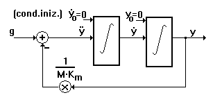

Abbiamo visto che l’equazione dell’equilibrio dinamico può essere scritta nella forma
, cioè l’accelerazione della massa è data dall’accelerazione di gravità meno l’azione della molla .
Questo suggerisce un semplice schema di soluzione realizzabile con amplificatori operazionali, il cui comportamento è oggi facilmente analizzabile con un qualsiasi programma di simulazione.
E’ infatti evidente che integrando l’accelerazione (
) si ottiene la velocità (
), che a sua volta, con successiva integrazione, determina la posizione (y) e la relativa forza frenante della molla.
Ecco quindi lo schema di calcolo:

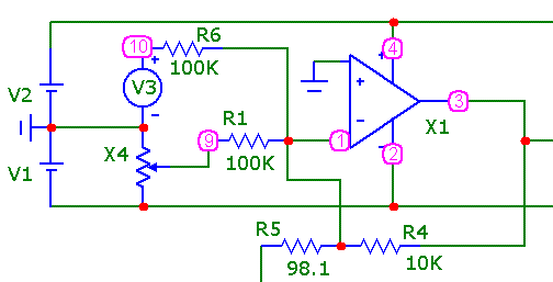

Questo può essere implementato, ad es. in MicroCap9, con una configurazione di operazionali
in cui il primo (X1) fa da sommatore (si noti l'inversione del segno di g e della retroazione per tener conto dell'azione invertente dell'operazionale), mentre X2 ed X3 fanno da integratori rispettivamente di

Per stabilizzare il movimento si può ricorrere, come si diceva, all'azione di una forza elettromagnetica che modifichi l'effetto della gravità.
Nel circuito MicroCap visto, ciò comporta l'aggiunta di un segnale d'ingresso allo stadio sommatore:
Il generatore V3 genera infatti un segnale impulsivo di valore
che per un certo intervallo di tempo si oppone alla gravità.

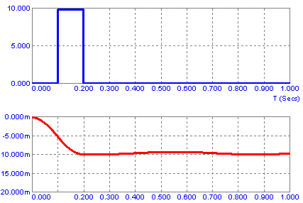

Con pochi tentativi è quindi possibile trovare l'istante di inizio e la durata di questo impulso in modo che il movimento della nassa si stabilizzi al valore di equilibrio statico (10mm), senza oscillare.
Ed ecco il risultato
La traccia blu è l'impulso di correzione (V3), quella rossa l'elongazione della molla (y). Come si vede, un impulso della durata di 1/10 s che inizi 1/10 s dopo il rilascio della massa è sufficiente a stabilizzare il movimento.

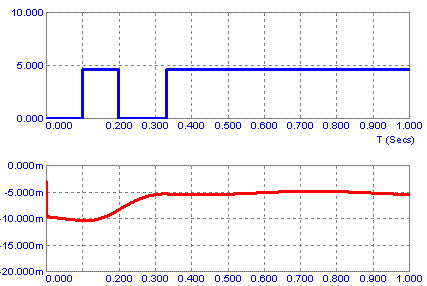

Il posizionamento forzato
Con lo stesso circuito di simulazione possiamo anche esaminare il caso indicato all'inizio di posizionamento della massa sottoposta, oltre che all'azione della gravità, ad una forza elettromagnetica permanente Fem che le si oppone.
Supponiamo quindi di partire dalla posizione di equilibrio statico naturale (yen=10mm) visto prima, e di applicare una forza elettromagnetica in senso contrario alla gravità e di valore corrispondente alla metà del peso dalla massa M appesa alla molla.
E' evidente che la nuova posizione di equilibrio dovrebbe essere yef = 5mm, ma è altrettanto evidente che se applicassimo semplicemente in modo continuo la forza Fem otterremmo solo un'oscillazione attorno a questo punto.
Per iniziare da yen dobbiamo fissare a 10mm il valore iniziale dell'integratore (X3) che determina y: questo si ottiene facilmente in MicroCap ponendo tale valore come "condizione iniziale" del condensatore C2 (IC=10m, dove m qui sta per millesimi) e dobbiamo poi trovare il giusto valore di pausa alla forza Fem applicata per "frenare" il forzamento.
Il risultato è questo:
Come si vede, una "pausa" di ca 0.13 s, dopo 0.1 s dall'applicazione di Fem, stabilizza il posizionamento a yen
