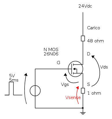

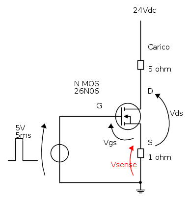

Dopo il ripasso sul funzionamento del MOS possiamo passare al problema che ci siamo posti che riassumo brevemente qui: cosa succede ad un MOS, che normalmente viene utilizzato come "interrutore" per alimentare un carico, se il carico dovesse andare in corto circuito?
Lo schema
Partiamo dalla situazione iniziale e aggiungiamo qualche valore al circuito.

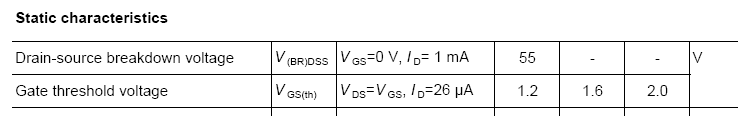

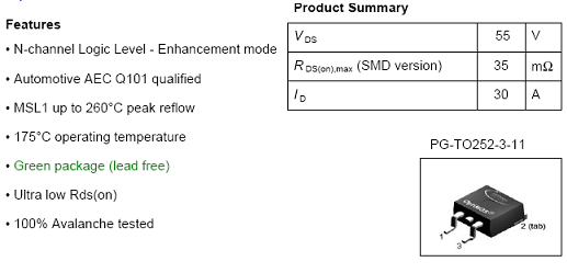

Il MOS utilizzato è IPD26N06 di qui riassumo qui le principali caratteristiche prese dal data sheet:
Per semplicità, nei prossimi conti, si considera una Vth pari al suo valore tipico: 1,6V
Il carico è, per semplicità, di 48 ohm. La tensione con cui viene pilotato il gate è di 5V per un tempo di 5ms.
Avendo una tensione di Gate superiore alla tensione di soglia, possiamo ipotizzare che il canale sia formato. Non sappiamo se è strozzato o meno.
Ipotizziamo prima che sia NON strozzato ovvero il MOS è in zona lineare.
Allora la Rds on è pari a 35mOhm.
Nel ramo Carico-Source-Drain scorre quindi una corrente
Sulla R sense si viene ad imporre una tensione di 0,49V.
La Vds è pari a 0,49A*35mOhm = 0,0171V
La Vgs è pari a Vgs=5V-0,49V=4,51V
Sono quindi verificate le leggi del funzionamento in zona lineare:
Vgs>Vth
Vds<Vgs-Vth

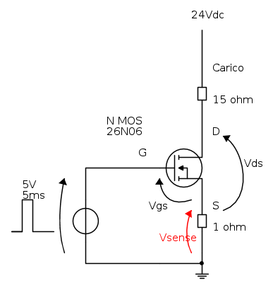

Vediamo ora cosa succede abbassando il valore resistivo del carico, ovvero andando verso la situazione di Corto Circuito al carico.
Impongo 15 Ohm al carico e rifaccio i ragionamenti di prima.
Nel ramo carico - Source- Drain scorre quindi una corrente
Sulla R sense si viene ad imporre una tensione di 1,49V.
Se fosse in zona lineare la Vds sarebbe pari a 1,49A*35mOhm = 0,05V
La Vgs è pari a Vgs=5-1,49=3,51V
Sono quindi ancora verificate le leggi del funzionamento in zona lineare:
Vgs>Vth
Vds<Vgs-Vth
anche se ci stiamo avvicinando alla situazione di pinch off.

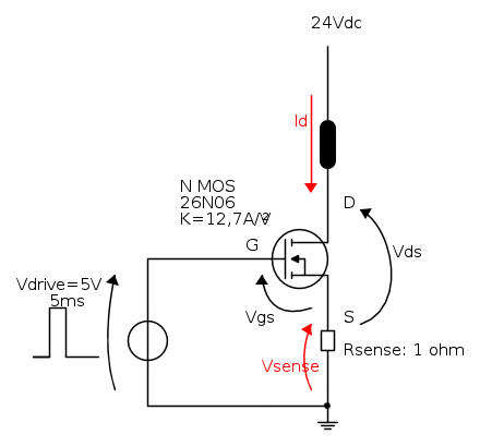

Quindi il problema si sposta nell'individuare il punto di lavoro del MOS.
Punto Lavoro MOSFET in saturazione.
Appurato che siamo in saturazione, la legge che lega la corrente di Drain alle tensione Vds e Vgs è la seguente:
ID = K(Vgs − Vth)2
In cui il parametro "K" è legato alla costruzione fisica del dispositivo.

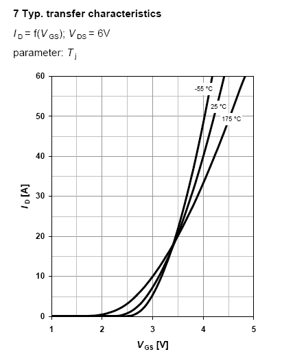

Rimane il problema di individuare il parametro K.

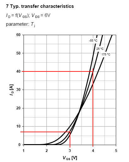

Ci vengono in aiuto i grafici forniti dal Data Sheet.
In particolare cosidero la "Transfer Characteristics" che riporto qui:
Prendo due coppie di punti (Id, Vgs) in particolare
VGS1 = 3V
VGS1 = 4V
a Tamb=25°C.
Dal grafico ottengo
ID1 = 7,5A
ID2 = 40A
Ora metto a sistema partendo da:
ID = K(Vgs − Vth)2
e ottengo:
7,5A = K(3V − Vth)2
40A = K(4V − Vth)2
Risolvendo ottengo:
Vth1 = 3,31V
Vth2 = 2,23V
Il valore di Vth pari a 3,31 NON può essere accettato perchè sarebbe più alto dei valori di Vgs che stiamo considerando (3V e 4V).
Quindi è da considerarsi il valore di 2,23V. (*nota1*)
A questo punto ricavo il K sostituendolo nella equazione iniziale.
Bene, a questo punto sembra che abbiamo trovato il "K" per questo MOS (*nota2*).

Impongo queste due equazioni:
Sostituendo:
VGS = 5V − IDS
soluzioni:
IDS1 = 3,1A
IDS2 = 2,47A
Il valore di 3.1A non è accettabile perché imporrebbe la Vgs= 1.9V che è in contraddizione con l'ipotesi che ho fatto di Mosfet acceso con Vgs sopra il valore di soglia.
Quindi mi dovrei aspettare una corrente
IDS = 2,47A

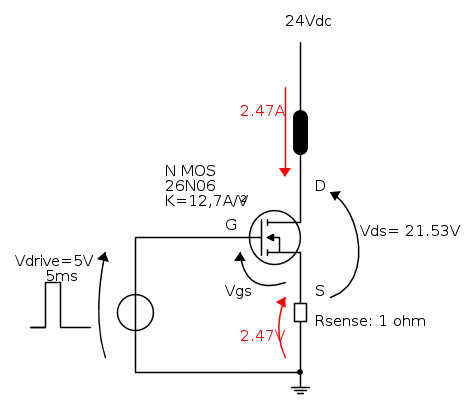

Ecco quindi il circuito risolto:
Ho fatto la prova pratica utilizzando il MOS citato e la tensione sulla 1 ohm misurata su oscilloscopio è:
Ovvero una corrente di 2,5A !!!
Perfetto con il calcolo! Sarà una botta di c**o? Mah! :-)
Tornando alla domanda che avevo posto all'inizio dell'articolo: scoppia qualcosa?
Beh, quello che può succedere è che si rompa il MOS a causa della troppa energia che deve dissipare in quel tempo in cui è in zona lineare.
Oppure potrebbe cedere prima la resistenza di sense che anche lei si becca un bel colpo di energia.
Per vostra info posso dirvi che con il MOS considerato e con una resistenza case 2010 (1W), con caratteristica di supportare impulsi energetici secondo questo grafico:
il sistema tiene senza problemi anche alla prova di 1000 colpi a distanza di 10 sec uno dall'altro.

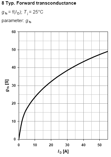

Sempre per poter trovare il "punto di lavoro" di un N MOS che lavora in saturazione, mi sono chiesto se potevo usare un altro grafico sempre del data sheet del MOSFET in considerazione.
Sarebbe la transconduttanza tipica del MOS in funzione di Id.
Dato che, dalla teoria sul piccolo segnale in un MOS, mi risulta che
gm = 2K(VGS − VT)
e che
ID = K(VGS − VT)2
posso scrivere:
cioè:
Effettivamente se prendo delle coppie (ID,gm) dal grafico sopra del data sheet:
Id= 10 A, gm=23 S --> K=13,2
Id= 20 A, gm=33 S --> K=13,6
Id= 30 A, gm=38 S --> K=12,6
Con il metodo utilizzato nell'articolo avevamo ottenuto un valore di 12,7
, quindi mi pare i valori siano allineati.
