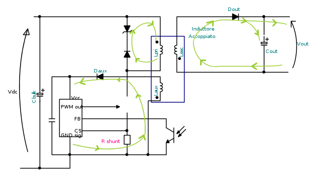

SECONDA FASE (toff)
Nella fase 2, l’interruttore si apre, la tensione sul “trafo” si inverte (e si invertono tutte e tre), quindi il diodo Dout inizia a condurre come pure Daux.
Daux va ad autoalimentare l’integrato, mentre Dout va a ricaricare Cout della energia ceduta in uscita oltre che a fornire direttamente l’uscita.
A questo punto l’energia immagazzinata sull'induttanza di dispersione del “trafo”, cioè quella che non si trasferisce in uscita, viene dissipata sullo zener indicato in figura, clampando la tensione massima sull’interruttore ad un certo valore fissato (ma questa è un’altra storia…).
Anche qui ci sono le tre maglie da tenere presente come in figura.

- Tenere separate le due "masse": una quella di segnale, cioè il riferimento negativo della parte di “logica” e di regolazione, e l'altra quella di potenza, cioè quella della alimentazione Vdc.
- Queste due "masse" devono essere connesse IN UN SOLO PUNTO, che potrebbe essere il terminale comune della resistenza di shunt. In questo modo la corrente principale si richiude senza andare a sporcare la massa della parte di regolazione.
In questo disegno sono rappresentate anche le due diverse masse e il punto in comune.
Tutte le considerazioni fatte sopra sulla minimizzazione dell’area della spira, valgono anche per la maglia di uscita. Sempre sulla parte di uscita, l’eventuale circuito di monitoraggio della tensione di uscita viene riferito ad una massa che potremmo chiamare di segnale isolata e che va connessa in un solo punto alla massa

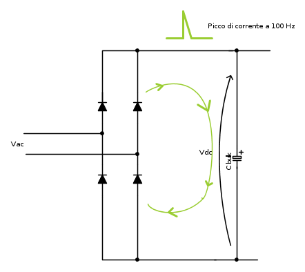

Un'altra maglia importante
C’è un’altra maglia che, se gestita male, potrebbe creare problemi di EMI. E’ la maglia che carica il condensatore di Bulk. Infatti questa capacità è il serbatorio di energia per tutto il circuito flyback. E’ quindi molto importante. Viene caricata tramite le classiche forme d’onda che si conoscono per la carica del condensatore dopo un ponte. Solo che si parla di alta tensione e alti picchi di corrente, soprattutto per potenze di uscita alte. Si parla di questo:
Anche per questa maglia è molto importante minimizzare l’area e le induttanze disperse delle piste.
