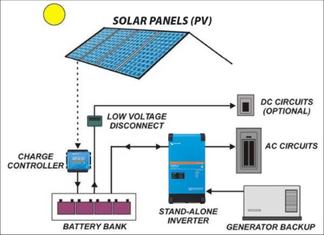

Configurazioni in isola
Le configurazioni degli impianti elettrici che funzionano in isola, sono quelle situazioni nelle quali c'è un unico soggetto che è proprietario di tutto: dal generatore agli utilizzatori, rete e collegamenti compresi.
Tipicamente questo tipo di impiantistiche non vengono realizzate per volontà del proprietario, che ha ben altre cose a cui pensare, ma perché una serie di problemi lo “costringono”.
Vediamo alcuni esempi (dei quali abbiamo parlato nel secondo articolo - trovate il Link alla fine):
- Luoghi dove la rete pubblica non può essere fisicamente presente:
- Mezzi di trasporto su strada (camper, officine mobili), imbarcazioni, treni, ecc.
- Luoghi impervi dove portare la rete sarebbe antieconomico
- Rifugi di montagna ed altre località isolate
- Luoghi dove non c'è tempo di realizzare o potenziare la rete
- Mercati, Concerti, Manifestazioni di pubblico spettacolo, ed altre situazioni di carattere temporaneo
- Cantieri
- Ospedali, Case di Riposo, Case di Cura, ecc., dove la mancanza della rete costituisce un pericolo per la vita delle persone
- Alberghi, Teatri, Centri Commerciali, ecc., dove la mancanza della rete potrebbe comportare situazioni di panico
In tutte queste situazioni, il proprietario/gestore non è svolge la professione di produttore di energia elettrica; per lui impegnare delle cifre per l'acquisto di un generatore è una scocciatura alla quale farebbe volentieri a meno.
Purtroppo per necessità pratiche (la rete non esiste) o cautele contro un eventuale blackout (sicurezza), deve suo malgrado installare o comunque procurarsi un generatore e la relativa fonte di energia (ad es. il combustibile per il gruppo elettrogeno).

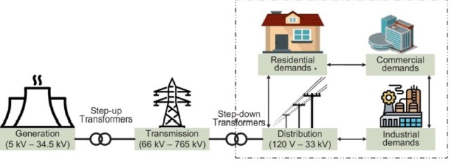

La prima categoria di impianti di produzione che analizziamo sono quelli che nascono per cedere alla rete tutta l'energia prodotta.
Rientrano in questa tipologia le grandi centrali, idroelettriche o termoelettriche, i parchi solari o fotovoltaici, oppure gli impianti a biogas installati nelle discariche.
In questi impianti tutta la produzione viene immessa in rete, al netto dei servizi ausiliari, cioè i consumi strettamente necessari per il funzionamento dell'impianto di produzione; significa che non sono presenti utilizzatori elettrici dedicati ad altre attività lavorative.

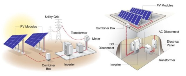

Configurazioni in Cessione Parziale
La seconda tipologia di impianti di produzione elettrica che esaminiamo sono gli impianti che operano in regime di cessione parziale, talvolta detti anche "in scambio".
Quelli più diffusi sono:

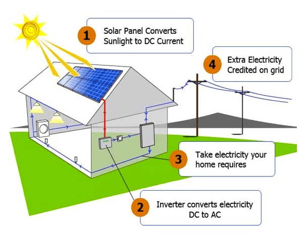

- gli impianti fotovoltaici posti sulla copertura di edifici o altre strutture
- gli impianti di cogenerazione a gas metano,
- gli impianti a biogas di tipo zootecnico,
- ecc...
Queste situazioni si trovano negli edifici industriali, artigianali e commerciali, quanto negli edifici pubblici, e naturalmente negli edifici residenziali.
Il soggetto che realizza questi impianti è un utente "passivo" della rete, cioè é solo un consumatore, che decide di fare l'investimento per diminuire la spesa elettrica (la dipendenza dalla rete); una volta realizzato l'impianto diventa un autoproduttore, in quanto si produce parte dell'energia elettrica necessaria per alimentare le proprie utenze; in conclusione, indipendentemente da chi sia, ne ha un vantaggio "economico".
Vediamo ora cosa accade a questo tipo di utenti all'energia che transita nel punto di scambio con la rete (il contatore della società di distribuzione). Qui, a seconda degli orari o dei giorni, avremo le seguenti situazioni:
- l'energia viene PRELEVATA dalla rete (consumo), perchè l'autoproduzione è insufficiente o è spenta;
- l'energia viene IMMESSA in rete (ceduta) perché la produzione è superiore ai consumi interni.
Per fare un ad esempio con gli impianti fotovoltaici, il punto 1 è quanto avviene di notte o con giornate molto nuvolose, mentre nel punto 2 è quello che può accadere nelle ore centrali della giornata quando le utenze sono in buona parte spente o il proprietario è assente.
