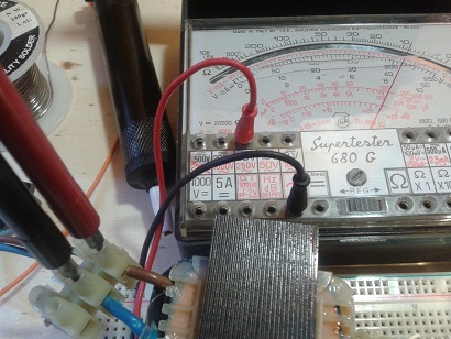

La misura di tensione in alternata,
come per la misura della tensione in continua,questa si esegue collegando il multimetro in funzione voltmetro ac e portata adeguata in derivazione al punto di misura nel circuito elettrico o ai capi del carico sotto misura,nell'esempio che segue si vuole misurare la tensione ai capi di una serie di due lampade L,e successivamente ai capi di alimentazione del circuito primario di un trasformatore monofase T ...

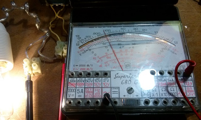

La misura di intensità di corrente in alternata,
con il multimetro analogico si realizza inserendo lo strumento di misura in serie al circuito interessato,avendo dapprima selezionato la portata corretta relativamente al valore di ampiezza di misura,o nel caso questa non fosse nota di selezionare la portata maggiore dello strumento per ridurla graudalmente sino a leggere il valore di misura con maggior accuratezza;per questo tipo di misura valgono le considerazioni viste pe rla misura di tensione alternata,quello che si modifica nella misura delle due grandezze fisiche è l'inserimento dello strumento nel circuito sotto misura (in serie) nonchè quella dei resistori per la modifica della portata (in derivazione).
Si può eseguire la misura di intensità di corrente in alternata con il raddrizzatore ad una semionda,ovvero con un solo diodo,in tal modo solo la semionda positiva della corrente in misura circola attraverso lo strumento (micoramperometro),l'equipaggio mobile di quest'ultimo esegue per effetto d'inerzia l'integrazione della forma d'onda che lo attraversa e fornisce un'indicazione corrispondente al valor medio della grandezza in misura.
se IM è il valore massimo dell'intensità di corrente in misura,lo strumento fornisce una indicazione del valore medio:
I_{m}= \frac{I_{M}}{\pi }= 0,318I_{M}
lo strumento si comporta come se fosse attraversato da un'intensità di corrente continua di valore Im.
Le scale degli strumenti per correnti alternate sono tarata in valore efficace della grandezza in misura,il rapporto tra il valor medio ed il valor efficace vale:
\frac{I_{m}}{I}= 0,449 da cui Im = 0,449I ed inversamente I = 2,227Im pertanto uno strumento con corrente di fondo scala Ifs (valore efficace) in alternata viene portato a fondo scala in continua da un'intensità di corrente :
Im = 0,449I
Lo schema che segue rappresenta un amperometro per alternata con raddrizzatore a due semionde,con due diodi e shunt universale,il raddrizzatore è realizzato con due diodi e due resistori,per ottenere i vantaggi del funzionamento a due semionde (visti nel caso di misura di tensioni in ca) ed eliminando gli inconvenienti dovuti alla presenza dei due didoi in serie al percorso della corrente che circola nel microamperometro.
Di seguito lo schema del circuito amperometrico del supertester ICE680G III serie,dove si possono vedere i resistori addizionali inseriti in derivazione al microamperometro che realizzano le varie portate di misura,schema reperibile dal manualetto di istruzioni del mitico supertester:
misura dell'assorbimento in ac di una lampada ad incandescenza (25V 25 W) alimentata alla tensione di 24 Vac con inserimento in serie del multimetro ICE680G in portata amperometrica ac con fsc 2,5 A
