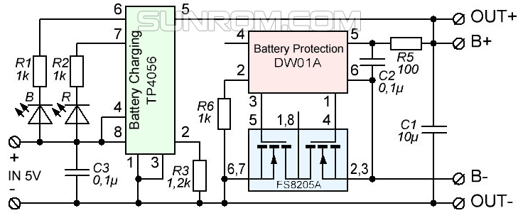

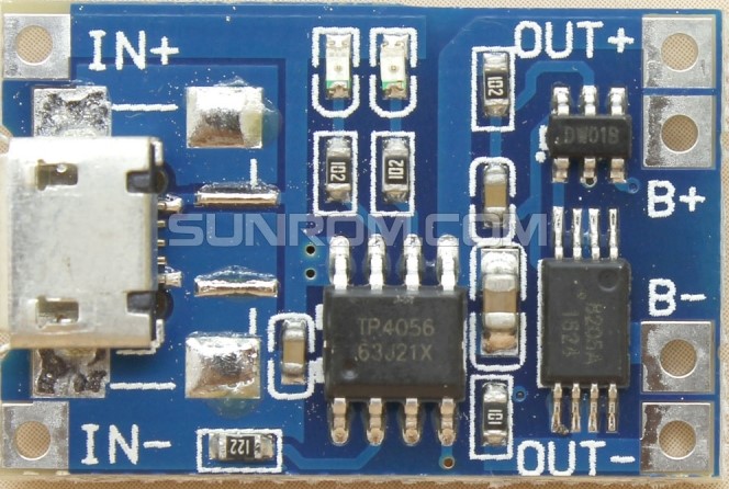

Board tipica
Di cui schema
FONTE: https://www.sunrom.com/p/lithum-battery-charger-with-protection-microusb
Questa è la board che viene comunemente venduta negli shop cinesi (es. aliexpress), come potete vedere il polo positivo della batteria (B+) è collegato al morsetto d'uscita positivo (OUT+).
Ne consegue che la corrente erogata dall'integrato viene ridistribuita tra OUT+ e B+
Nella scheda è stata utilizzata una resistenza da 1.2 KΩ (R3) per impostare la corrente d'uscita dell'integrato a 1A (1000 mA), tutte le successive valutazioni si baseranno su questo parametro nel caso di un impostazione diversa basta rieseguire i calcoli.
In aggiunta al TP4056 possiamo vedere la combinazione di DW001A e FS8205A che forniscono protezione alla batteria interrompendo il polo negativo dal circuito. Per quanto riguarda i nostri ragionamenti possiamo anche considerarli un collegamento rigido.
Sono presenti altre piccole discordanze rispetto alle indicazioni date dai produttori, ma non sono oggetto di questo articolo.

Come abbiamo visto nel capitolo precedente è presente un collegamento diretto tra OUT+,B+ e BAT del TP4056 questo porta ad una serie di criticità in caso di alimentazione contemporanea del carico che sono:
  • Impossibilità di determinare il fine carica
  • Impossibilità di prelevare più della corrente impostata da "Rprog" dalla porta USB/IN
  • In caso di prelievo maggiore di quello fornibile dal TP4056 l'eccedenza viene presa dalla batteria (scarica della stessa)
