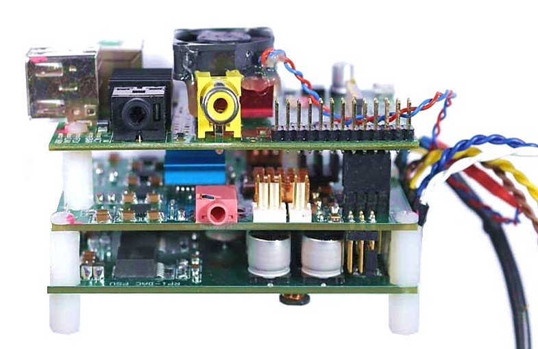

Al posto di un Arduino si potrebbe utilizzare un Raspberry con una scheda audio USB. L'hardware verrebbe semplificato e il castello delle prossime immagini non ci sarebbe più. Ma poi per far fare alla scheda audio quello che si vuole (e non solo suonare degli MP3) ci vorrebbe molto tempo ed esperienza. Diventare esperti programmatori richiede anni se non decenni.
Le due prossime immagini mostrano la differenza senza bisogno di tante parole
Questa immagine mostra come si dovrebbe apparecchiare un Raspberry (o un Arduino) per ottenere un audio decente (tra l'altro solo in uscita). Maggiori informazioni qui: https://volumio.org/raspberry-pi-i2s-dac-sounds-so-good

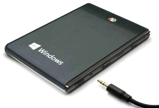

Questa immagine mostra invece la alternativa con il sistema Theremino. Qui si vede un FlatPC (equivalente di uno StickPC, ad esempio un Meegopad). Questi piccoli PC normalmente vengono utilizzati senza schermo e li si controlla wireless via TeamViewer.
Naturalmente al posto del "FlatPC" si possono utilizzare anche i Tablet, i Notebook o i normali PC.
Le schede audio compatibili con Windows beneficiano di oltre venti anni di sviluppo e sono state prodotte in miliardi di esemplari, per cui hanno raggiunto un incomparabile rapporto qualità prezzo. Contengono Adc e Dac a 16 o 24 bit di ottima qualità e le migliori tecniche e disposizioni circuitali per minimizzare il rumore. Nessun "accrocchio" che si possa mettere insieme attorno a un Arduino o a un Raspberry potrebbe avere le stesse prestazioni.

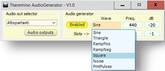

AudioGenerator
Generare sinusoidi e altre forme d'onda di qualunque frequenza avrebbe dovuto essere di base in tutti i sistemi operativi fino dai primi personal computer degli anni 80 del secolo scorso.
Incredibilmente questa funzione utilissima è stata sempre trascurata. Ancora oggi Windows10 al massimo riesce a fare qualche Beep, Ding, Tadaaa ecc... E anche i linguaggi come VbNet, Java, CSharp e CPP non fanno che qualche "beep" e nemmeno regolabile in frequenza. Per fargli emettere sinusoidi, rampe e onde quadre si deve scrivere un bel po' di software.
Comunicare con le schede audio in modo affidabile è più difficile di quel che si può pensare. Si devono utilizzare callbacks e algoritmi ben ottimizzati, nonché semafori per le sezioni critiche. E ci vuole molta esperienza specialistica in questo particolare campo, altrimenti si rischiano dead-locks e sporadici crash.
La applicazione AudioGenerator si scarica da qui:
http://www.theremino.com/downloads/multimedia#audiogenerator

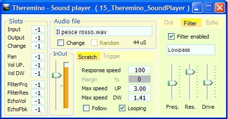

SoundPlayer
Questa applicazione è nata per installazioni multimediali e artistiche. Fondamentalmente è un campionatore che può suonare file audio con velocità diverse e con regolazione continua della velocità fino a zero e anche all'indietro, senza difetti udibili nelle transizioni. I suoni sono anche filtrabili con un filtro parametrico e si possono applicare effetti di tipo riverbero, chorus e echo.
Tutti i parametri di questa applicazione possono essere comandati da tutte le altre applicazioni del sistema attraverso gli Slot, si possono quindi comporre catene di applicazioni e collegare sensori ed eventi di ogni genere.
La applicazione SoundPlayer si scarica da qui:
http://www.theremino.com/downloads/multimedia#soundplayer

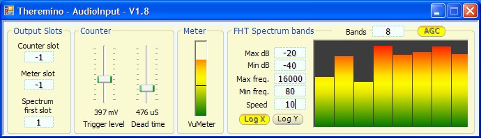

AudioInput
Questa applicazione è complementare alle due precedenti, legge il segnale audio dal mixer di Windows o da un microfono, separa il segnale in bande di frequenza, ne misura il livello e invia i risultati agli Slot.
Una funzione molto apprezzata, che è stata aggiunta su richiesta, è la possibilità di contare i "Tick" sonori prodotti da un contatore Geiger. In questo modo chi ha un contatore Geiger di qualunque modello può evitare di modificarlo con un connettore aggiuntivo da cui far uscire gli impulsi. Questa possibilità permette di collegare qualunque Geiger al PC e migliorare le sue prestazioni con la applicazione Theremino Geiger. Il tutto a costo zero (senza spendere per l'acquisto di un modulo Theremino Master).

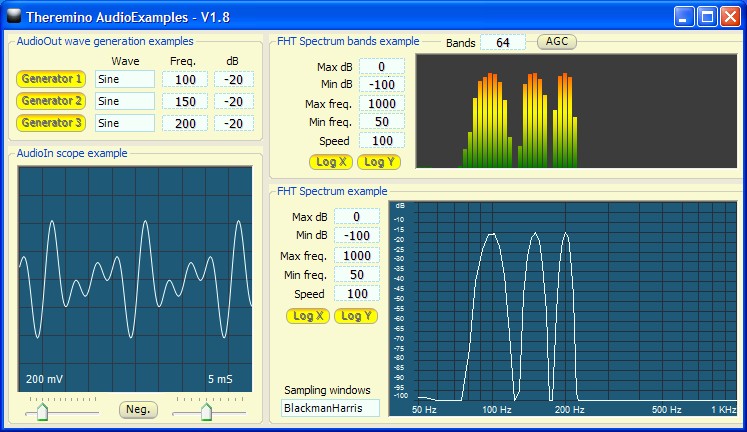

AudioExamples
Questo è uno strumento di misura e di test, ma anche una applicazione didattica. Contiene tre generatori di segnali regolabili indipendentemente come forma d'onda frequenza e ampiezza. Un piccolo oscilloscopio con un ottimo trigger automatico e semplici regolazioni. Un analizzatore di spettro molto flessibile e un secondo analizzatore di spettro con il numero di bande regolabile.
AudioExamples può essere utilizzato didatticamente, per studiare gli algoritmi che generano le forme d'onda e le analizzano. L'analizzatore di spettro è basato su un algoritmo FHT (Fast Hartley Transform) che è il metodo più veloce per calcolare la trasformata discreta di Fourier. Sono disponibili molte finestre di campionamento e sia la visualizzazione lineare che quella logaritmica.

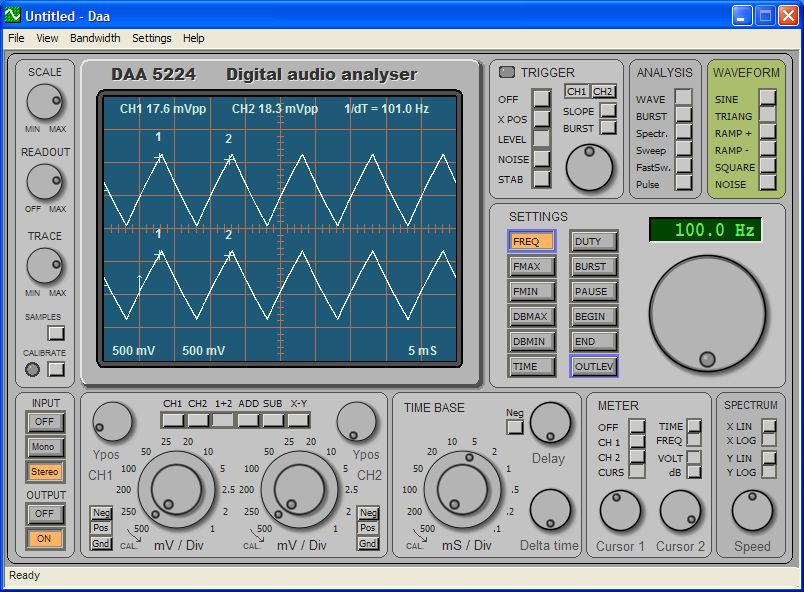

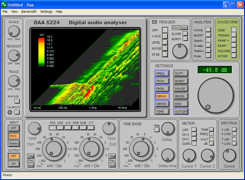

Theremino DAA
Il DAA è uno strumento di misura e collaudo per apparecchiature audio. Comprende un generatore di segnali, un analizzatore di spettro e un oscilloscopio. Sono anche disponibili alcuni segnali ottimizzati per la analisi di spettro e la equalizzazione di impianti.
Con i metodi FastSweep e Pulse si possono equalizzare le casse acustiche anche senza disporre di una camera anecoica. Per ottenere questo si campiona per un tempo appena sufficiente e si chiude la finestra di campionamento prima che arrivino gli echi prodotti dall'ambiente.
La applicazione Theremino DAA si scarica da qui:
http://www.theremino.com/downloads/uncategorized#daa

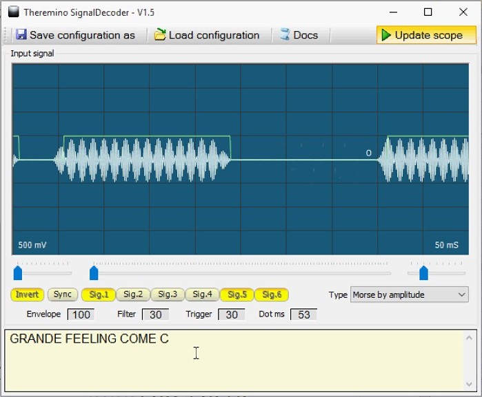

SignalDecoder
Questa applicazione decodifica i segnali radio ricevuti da Theremino SDR. I segnali morse vengono convertiti in testo, mentre i segnali codificati (ad esempio gli apri-cancello a 433 MHz) vengono comparati con una maschera per eliminare le interferenze e infine convertiti in numeri e inviati agli Slot. Si possono quindi controllare altre applicazioni del sistema per mezzo di segnali radio codificati.

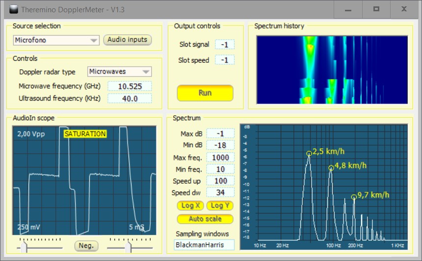

DopplerMeter
Questa applicazione misura la velocità di movimento di oggetti (persone, droni, aeromodelli, automobili, pioggia, grandine) per mezzo di economici sensori a microonde o ultrasuoni.

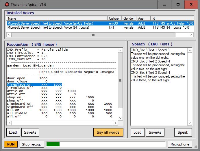

Voice IN-OUT
Questa applicazione permette di parlare al PC, fargli eseguire comandi e farsi rispondere a voce. Il tutto in 26 lingue e configurabile facilmente senza scrivere una sola riga di codice.
Importante notare che non è necessario essere collegati a Internet per cui la risposta è quasi istantanea nonché indipendente dai capricci della rete e di Google (cui attualmente tutte le applicazioni simili si appoggiano). Il riconoscimento è "Speaker independent" per cui vengono riconosciuti tutti i componenti della famiglia e non si richiedono noiose sessioni di apprendimento.
L'utente stesso può facilmente costruire menu e sotto menu con comandi e risposte nella sua lingua. Una struttura a più livelli permette di minimizzare il numero di parole per ogni livello e quindi rendere più affidabile il riconoscimento.
Si tratta di una applicazione piccola e poco appariscente ma che meriterebbe un intero articolo tutto per lei.
Su richiesta abbiamo ampliato questa sezione con istruzioni per pilotare relè e altri dispositivi esterni

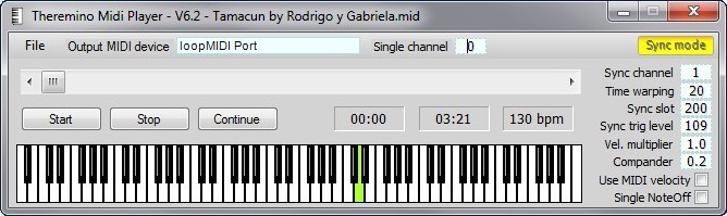

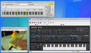

MidiPlayer
MidiPlayer può essere usato come base, mentre si suona il Theremin o per inviare dati MIDI agli slot, o ad altre applicazioni.
Il nuovo MidiPlayer con il SyncMode permette di generare suoni in risposta a segnali di input dagli Slot.
In questo video e in questo secondo video si vedono due esempi di utilizzo del SyncMode.
La applicazione MidiPlayer si scarica da qui:
http://www.theremino.com/downloads/multimedia#syncmode

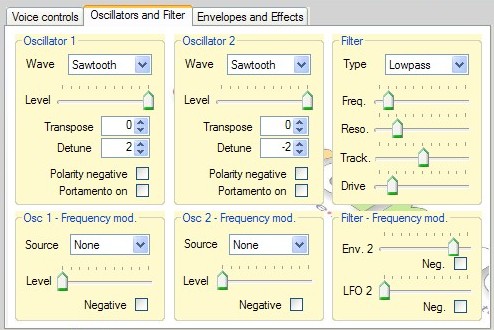

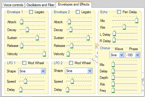

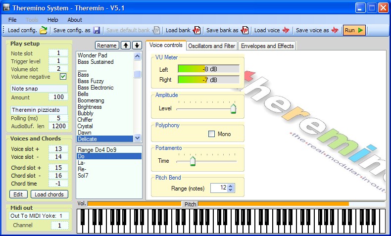

Theremin Synth
Con questo software e con un hardware minimo, si possono costruire ottimi Theremin. Un modulo Master e due CapSensor, sono sufficienti. Ma è possibile iniziare con solo un Master e un CapSensor per spendere meno.
Le antenne possono essere semplici pezzi di filo rigido o di rame adesivo incollato su un foglio di plastica. Costruendo la meccanica da soli è possibile ottenere un buon Theremin spendendo anche meno di 20 Euro. Altri moduli, tasti capacitivi e sensori possono essere aggiunti in seguito, per far crescere il proprio strumento, senza limiti.
La applicazione Theremin si scarica da qui:
http://www.theremino.com/downloads/multimedia#synth

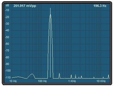

Rapporto segnale rumore
Per le analisi in banda audio è bene avere una grande dinamica tra la saturazione in alto e il rumore più distorsioni in basso. Con un oscilloscopio normale (8 bit) si avrebbero solo 48 dB, che sono veramente pochi. Mentre con le schede audio, anche le più economiche, si arriva oltre i 90 dB.
Questa immagine eseguita con la applicazione Theremino DAA e una scheda USB da 3 Euro mostra che il rapporto tra segnale e spurie è quasi 90 dB, mentre il rapporto segnale rumore è anche più alto. Siamo quindi molto vicini al massimo teorico per un Adc da 16 bit che sarebbe 96 dB. Da notare che qui oltre al rapporto segnale rumore sono presenti anche i prodotti di distorsione del generatore (che è nella stessa scheda audio economica). Abbiamo quindi verificato che anche il generatore (il Dac che è nella scheda) ha una distorsione molto bassa e quindi un basso contenuto di armoniche.

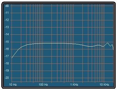

Schede audio interne ed esterne
Anche le schede audio peggiori e più economiche (3 Euro per una scheda USB) hanno una banda passante da circa da 15 Hz a 20 KHz entro un decibel, 16 bit di campionamento e una dinamica di quasi 100 dB. Alcune schede audio arrivano fino a 100 KHz e 24 bit, con una dinamica di quasi 120 dB.
In questa immagine effettuata con la applicazione Theremino DAA e una scheda audio USB economica, si vede che la banda passante è praticamente piatta (entro un decibel) da 18 Hz a 20 KHz.

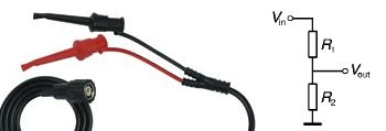

Segnali di ingresso e sonde
Le schede audio che sono sulle Mother-Board dei PC grandi hanno quasi sempre un ingresso stereo AUX-IN, oppure LINE-IN. Questi sono gli ingressi migliori, sia perchè sono stereo ma anche perché hanno una impedenza abbastanza alta (10K, 47K o 100K) senza bisogno di modificare gli ingressi della scheda. Se invece si dispone solo di ingressi MIC (come in alcuni Notebook e Tablet) e non li si modifica allora ci si dovrà adattare ad avere una impedenza di ingresso molto bassa (normalmente 2.2K). Questo costringerà a fare partitori con alto rapporto di divisione ma non è grave come potrebbe sembrare, perché gli ingressi MIC hanno un alto guadagno.
Per conoscere l'impedenza di ingresso si invia il segnale di uscita all'ingresso. Poi si aggiunge in serie un resistore e lo si cambia fino a che il segnale misurato si dimezza. Infine conoscendo l'impedenza di ingresso diventa facile progettare semplici partitori da utilizzare come sonde da oscilloscopio artigianali.
Date le basse frequenze in gioco la capacità del cavo schermato non influisce e non c'è bisogno di compensazioni. Le uniche variabili sono il rapporto di divisione del partitore e la impedenza di ingresso che andrà a caricare il circuito in esame. Io solitamente utilizzo 10K come resistore del partitore verso massa e un resistore da 100K, 1 mega o 10 mega in serie al segnale, oppure l'ingresso diretto ma con un resistore da 10K in serie per sicurezza.
Non è necessario progettare partitori precisi perché poi tutto cambia a seconda di come si regolano i cursori del mixer di Windows. E comunque in audio si fanno sempre analisi relative. Chi volesse valori di taratura precisi può ottenerli ma dovrà studiare i partitori su misura per la propria scheda audio. Si consiglia in questo caso di utilizzare una scheda USB esterna e di modificarla come spiegato nel prossimo capitolo.

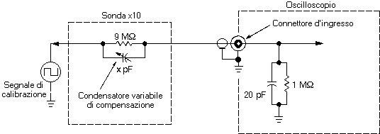

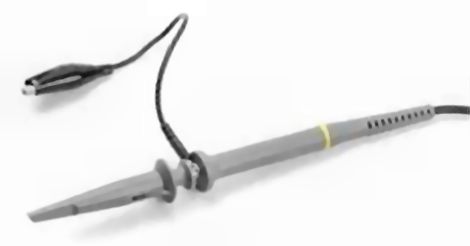

Volendo utilizzare sonde da oscilloscopio è necessario avere una impedenza di ingresso di un mega ohm con circa 18 pF in parallelo. Questo è il valore che si attendono le sonde da oscilloscopio per funzionare bene. Non è necessario che siano 18 o 20 pF esatti perché le sonde hanno un trimmer che solitamente può compensare da meno di 10 pF a più di 50 pF.
Per ottenere questo valore di impedenza si rimuovono i resistori che portano alimentazione al microfono o i resistori da 47 K che sono sugli ingressi LINE-IN o AUX-IN in modo da ottenere una altissima impedenza di ingresso (e si controlla che sia veramente alta come spiegato in precedenza). Poi si salda un resistore da un mega ohm verso massa con in parallelo un condensatore da 18 pF.

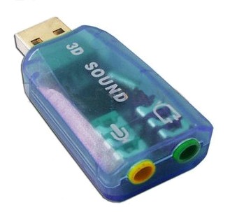

Schede audio USB modificabili e sacrificabili
Su eBay o Amazon si possono trovare piccole schede USB per pochi Euro. Per quel che ci serve la loro qualità è praticamente la stessa delle schede più costose ma hanno molti vantaggi:
- Non ci si preoccupa gran che se poi non si potrà più utilizzarle come schede audio. Quindi sono "sacrificabili" e le si può modificare come si preferisce.
- Hanno un circuito semplice e ci vuol poco a seguire il percorso del segnale.
- Alcune possono anche arrivare a leggere la continua con un piccola modifica.
- Non vengono influenzate dalle regolazoni dei controlli di volume della scheda principale del PC. Hanno le loro regolazioni e regolando i loro cursori al minimo o al massimo si possono avere due riferimenti sicuri e segnali sempre uguali (da Windows7 in poi il cursore di registrazione al minimo non vuol più dire "spento" ma "ingresso con sensibilità tipo Line-IN" e questo è un comodo e ripetibile rifermento).

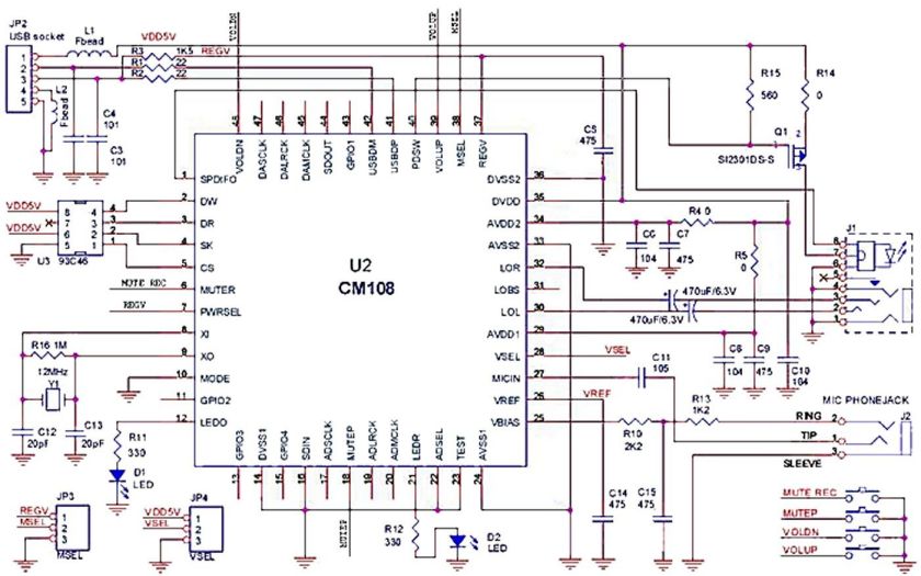

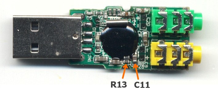

Ecco lo schema di uno dei modelli più comuni:
Queste schede non hanno l'ingresso stereo, ma per molte applicazioni vanno bene. Ad esempio quando si equalizzano impianti di diffusione o si verifica la funzione di trasferimento di un circuito elettronico, lo si fa sempre un canale per volta.
La bassa impedenza di 2.2 K dell'ingresso microfonico è facilmente modificabile, basta rimuovere il resistore R13 (eventualmente si può romperlo con le tronchesine). Questo resistore va assolutamente eliminato (o in qualche modo scollegato dall'ingresso) perché porta la corrente di alimentazione per i microfoni electret e disturberebbe il circuito sotto misura. Una volta eliminato il resistore la impedenza diventa altissima, praticamente un ingresso CMOS aperto, per cui si dovrà per forza aggiungere un partitore o una sonda da oscilloscopio caricata con un mega ohm più 18 pF verso massa (come spiegato nel capitolo precedente).
Alcuni modelli, ma non tutti, possono anche leggere la continua, per ottenere questo si mette in corto il condensatore C11.
Nella progettazione del partitore si tenga conto che il segnale di ingresso massimo è di circa 2 volt picco picco, se si tiene il cursore di registrazione al minimo e di circa 20 mV picco picco, se lo si tiene al massimo (valori indicativi che possono cambiare a seconda del modello di scheda audio e del driver utilizzato).
Fare anche attenzione a disabilitare il controllo di guadagno automatico AGC e alla regolazione dell'eventuale controllo di pre-amplificazione (se esiste).
