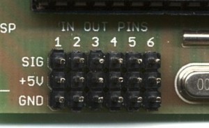

Quelli con i cerchietti bianchi sono i dodici Pin che portano i segnali di ingresso e uscita, chiamati "SIG". Vicino ad essi sono disponibili i collegamenti di massa "GND" e quelli di alimentazione "+5V" e "3.3V". La disposizione dei Pin permette di collegare direttamente i cavetti di gran parte dei sensori e servomotori comunemente usati.

Il modo più facile per iniziare è preparare qualche led su connettori a tre vie, passo 2.54 mm, come i seguenti:
I led vanno poi calzati nei "Pin" (gruppi di tre poli) del Master, magari iniziando dal Pin 1, 2, 3 ecc.. Il positivo del LED a "Signal" e il negativo a "GND". Se li si collegano al contrario non si rompe niente, semplicemente non si accendono.

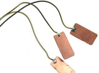

Una opzione interessante sono i pulsanti capacitivi, semplici piastrine conduttive grandi come un francobollo con un filo saldato. Il Master può leggerne fino a sei. Si configurano i Pin utilizzati come "Cap 16" e funzionano immediatamente. Maggiori informazioni sui tasti capacitivi nel file di istruzioni che si scarica con la applicazione Theremino HAL. Per comodità si può anche scaricare questo file facendo click su questo collegamento e andare subito alle pagine 25, 26, 27, 28 e 29.

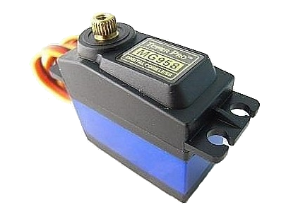

I servomotori (normalmente chiamati "servo") si collegano direttamente a un Pin del Master. Poi si configura il Pin come "Servo 16" e si può immediatamente muoverli con grande precisione (circa l'uno per mille su un angolo di rotazione di circa 180 gradi).
I servo piccoli forniscono già una buona coppia (più di 1 Kg cm) e consumano così poco che se ne possono alimentare molti con i soli 500 mA forniti dalla USB2 cui è collegato il Master. Se si aggiunge un alimentatore da 5 volt esterno si possono anche muovere i servo più potenti che hanno una coppia da spezzare le dita (fino a 30 Kg cm e oltre).
Con i servo si possono muovere oggetti fisici ma anche ruotare manopole e controllare apparecchiature dall'esterno senza modificarle. Con un po' di ingegno si possono risolvere problemi di automazione altrimenti difficili. Un esempio potrebbe essere di ruotare la manopola di un dimmer o di un regolatore di velocità e controllare enormi potenze in modo sicuro. Agire in modo meccanico piuttosto che elettrico, per quanto possa apparire poco tecnologico, elimina i collegamenti galvanici potenzialmente pericolosi.

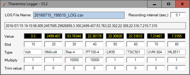

Scrivere i dati dei sensori in un file
Questa applicazione permette di scrivere un file di LOG che si potrà poi leggere con Excel o altre applicazioni, ad esempio KST, per analizzare i dati e generare tabelle. I dati dei sensori vengono scritti con cadenza regolabile da tempi molto lunghi fino a cento volte al secondo. I sensori più comuni sono già preimpostati ma si possono anche leggere tensioni e condizionarle per leggere ogni tipo di sensore.
Se si collegano i sensori direttamente al Master si può ottenere una risoluzione di poco più dell'uno per mille. Se invece si utilizza il modulo Theremino Adc24 si può arrivare oltre una parte su dieci milioni (lo 0.0001 per mille). Per maggiori informazioni leggere la documentazione del Theremino ADc24.
In questo video si vede la sensibilità e stabilità di misurazione della temperatura ottenibile con il solo modulo Master e un sensore economico come un LM35. Questo sensore è tarato durante la sua costruzione e si ottiene una precisione di 0.25 gradi centigradi senza nessuna taratura. Naturalmente utilizzando un Adc24 e sensori più costosi (ad esempio PT100 o PT1000) si potrebbero ottenere prestazioni anche migliori.

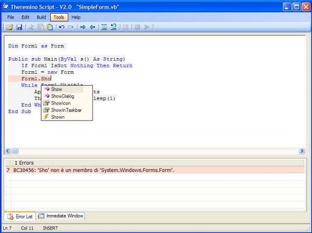

  • Il terzo è Theremino Script. Lo abbiamo scritto negli anni 2013 e 2014 ed è molto più potente di Theremino Automation. Si possono creare applicazioni abbastanza complesse sia in VbNet che in CSharp. Ma anche questo linguaggio ha i suoi limiti, primo fra tutti la mancanza di un editor visuale per costruire le "finestre". Un altro limite importante è la mancanza di "Break points" con cui esplorare il funzionamento delle funzioni e i valori delle variabili.
