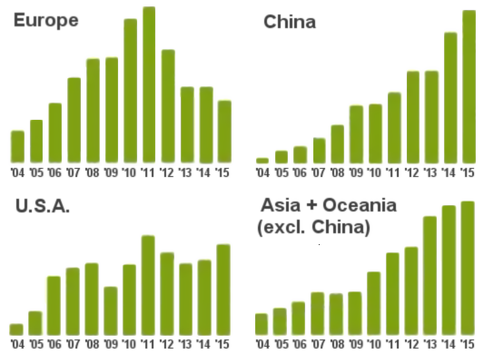

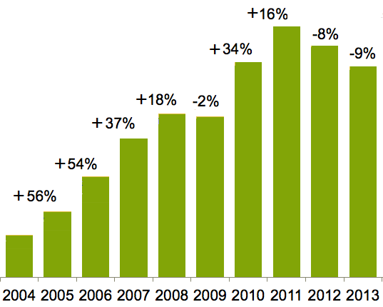

La rapida corsa verso le energie rinnovabili si è improvvisamente spiaccicata contro un muro. Un crash di queste proporzioni non avviene per caso per cui qualcuno lo ha voluto. Qualcuno ha ritoccato i punti giusti, senza farsi troppo notare, e ha scombinato tutto.
E non è accaduto solo in Italia, la prossima immagine (inedita ma basata su dati sicuri) mostra gli investimenti globali nelle rinnovabili. La crescita si è arrestata nel 2012 e oggi (2017) siamo più o meno ai livelli del 2011.
Hanno scritto di tutto per distogliere l'attenzione dalle loro furberie, ma si possono ugualmente individuare i responsabili. Chi ha da perdere con le energie rinnovabili? Chi ha da guadagnare con le trivellazioni? Chi fonda il suo potere su una rete di drenaggio del nostro sangue?
