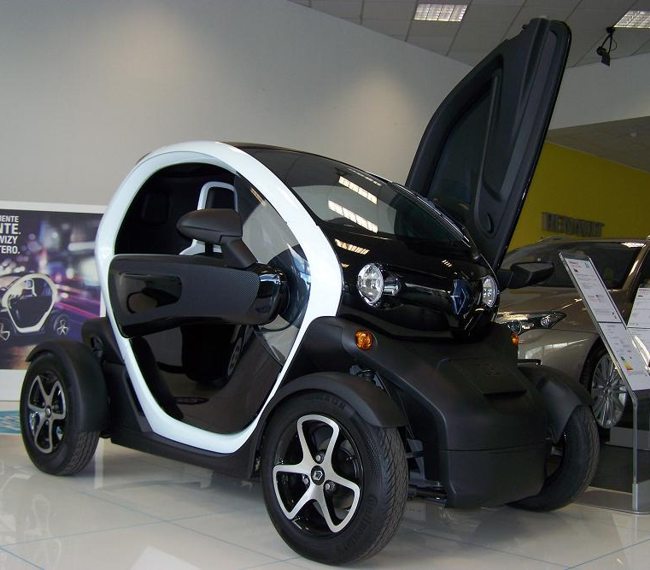

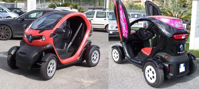

La linea è assolutamente futuristica, i colori sgargianti e coinvolgenti; spiccano le ruote sporgenti al di fuori del corpo del veicolo, gli sportelli ad ali di gabbiano e le dimensioni compatte.
Continuiamo a chiacchierare con il rivenditore, mentre Pepper prende i soliti appuntamenti che non rispetterò mai, io mi concentro sulla Twizy.

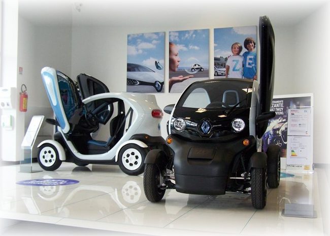

Le varie auto in esposizione mostrano optional differenti; quella per il test drive ha montati gli sportelli ad ali di gabbiano, una 45 li accanto non li monta finendo per somigliare ad un BMW C1. Senza dubbio la cosa che cattura più l'attenzione sono i colori, tantissimi colori, dai più tradizionali ai più eccentrici.

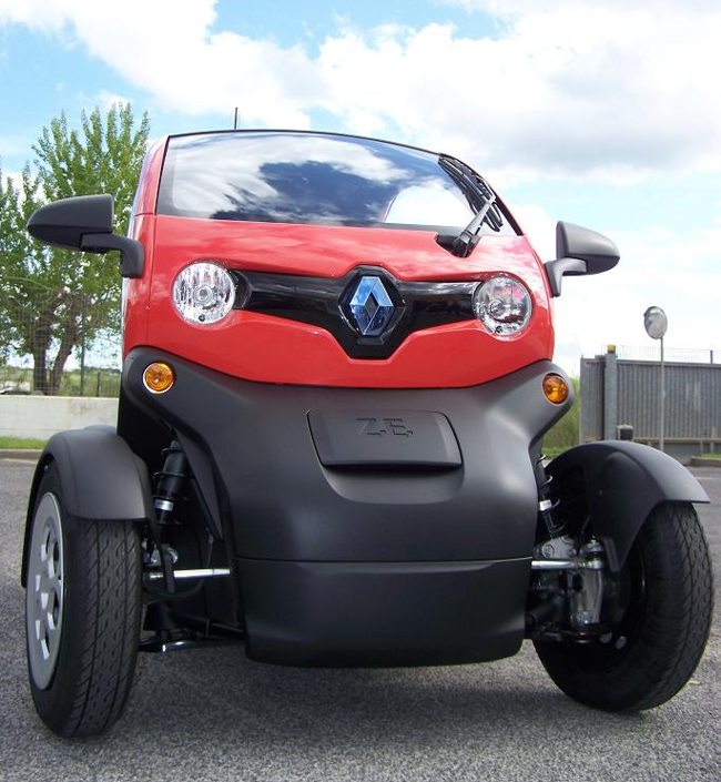

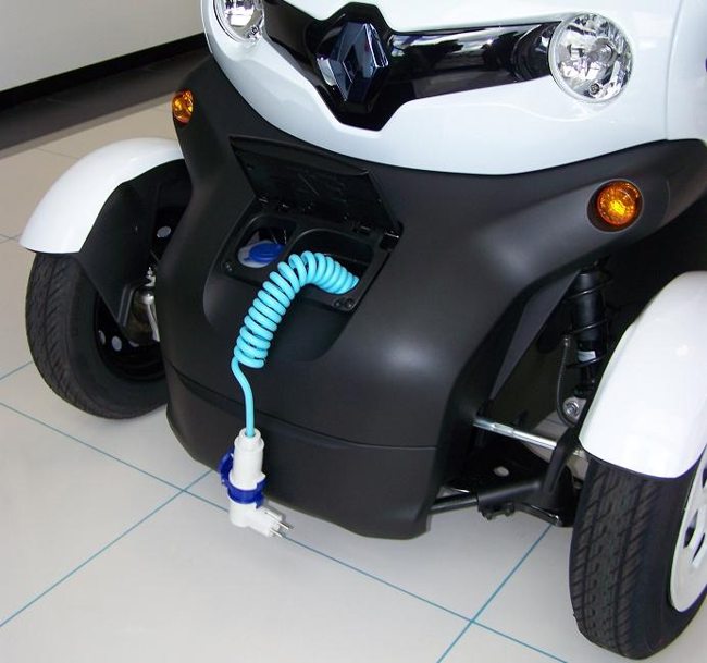

Spicca il marchio Renault tra due piccoli fari, in una specie di ciambella al di sopra del vano contenente la presa per la ricarica e la vaschetta per l'acqua dei tergicristalli.
Impressiona l'assenza di tutta quella miriade di componenti, meccanismi e contenitori che ci sono nel normale cofano di un'automobile. Qui manca tutto, nel pratico vano con coperchio marchiato Z.E. compaiono solo i membri sopra citati, lasciando intuire la manutenzione pari a zero di cui necessita la Twizy.

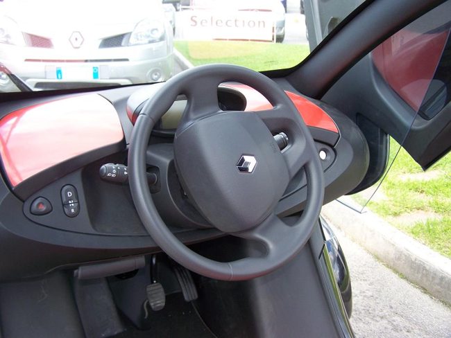

Il volante marchiato Renault è grande e dotato, ai lati, dei classici selettori per le frecce ed i tergicristalli, mentre il bottone per le quattro frecce è situato sul cruscotto a sinistra, accanto a dei tasti per la selezione del cambio automatico.

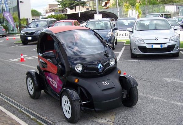

Inserisco la chiave nel quadro e faccio il primo scatto, si accende il pannello frontale, situato oltre il volante, ed inizia a fare il check della batteria.
Un nuovo scatto e si accende la spia GO accanto al lato del pannello; a questo punto la macchina è pronta a partire. Ovviamente non c'è alcun rumore o vibrazione, dopo tutto siamo su di una macchina elettrica!
Il freno a mano si trova a sinistra sotto il cruscotto ed ha la forma di una manetta d'aereo più che la classica a cui tutti noi siamo abituati.
Basta cosi premere il pedale dell'acceleratore per partire. La partenza è magnifica il motore elettrico, anche se di bassa potenza, dà un'ottima accelerazione ed in breve tempo mi porto all'ingresso del circuito di prova.
La sensazione alla guida è decisamente particolare, ci sono due pedali come in una macchina con cambio automatico, ma con funzioni molto diverse da quelle tradizionali.
Nella Twizy l'acceleratore in realtà è un pedale che controlla l'energia che viene erogata al motore elettrico, il quale se rilasciamo gradualmente il pedale, tende autonomamente a frenare il veicolo. Questo effetto risulta più pronunciato se la velocità a cui ci portiamo è sostenuta.
Dopo un paio di giri, prendendo più confidenza col veicolo, sono riuscito a non utilizzare più il freno meccanico e a gestire la velocità del mezzo unicamente con il pedale dell'acceleratore, che in questo caso sarebbe più corretto chiamare pedale del motore.
Come ovvio il freno meccanico dà la possibilità di arrestare rapidamente il veicolo in caso di bisogno.
D'altra parte è fortemente consigliato utilizzare questa opzione solo per le emergenze in quanto la decelerazione fatta tramite il motore permette di recuperare energia immagazzinandola nelle batterie da 200 V.
Lo sterzo risponde benissimo ai comandi e rimane fluido anche in velocità, e senza dubbio lo spunto in accelerazione del veicolo colpisce molto, soprattutto viste le dimensioni ridotte. Queste caratteristiche rendono la Twizy ottima per il traffico cittadino, permettendole rapide accelerazioni per i sorpassi e possibilità di parcheggio incredibili, in quanto in un normale posto auto se ne possono parcheggiare, un po' strettine, tre.

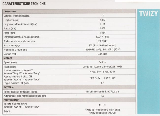

La Twizy carica completamente le sue batterie partendo da zero con appena 3,5 ore tramite una normale presa Siemens ad una qualunque rete in bassa tensione, ed il costo medio è di 1,5 € a carica.
Considerando l'autonomia di 100 km ed il costo di ricarica si può facilmente pensare di recuperare completamente il costo del veicolo, che oscilla tra 6900 € la versione 45 spoglia di tutto a 9000 € la versione full optional della 80, in un tempo che calcoliamo approssimativamente. Stimando il costo di una percorrenza di 100 km al giorno:

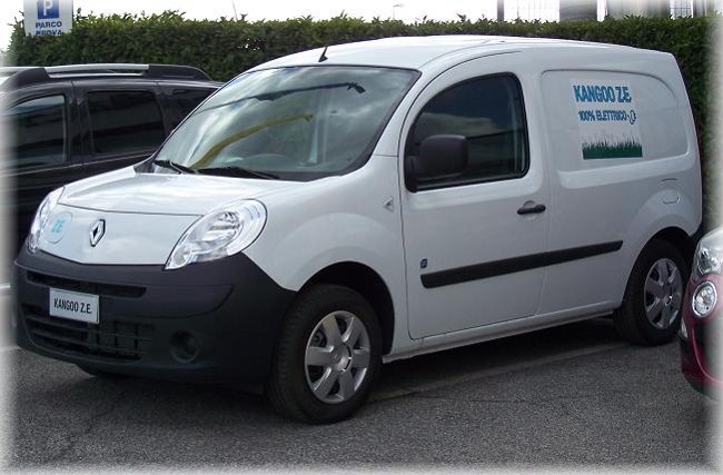

Abbiamo poi parlato degli altri veicoli che Renault vuole lanciare a breve sul mercato, come il Kangoo, veicolo sempre 100% elettrico che già si trovava in esposizione e della Fluence, berlina super accessoriata da 135 km/h e 160 km di autonomia, che dovrebbe uscire nel giro di anno.

Vi risparmio tutte le filippiche sul futuro delle auto elettriche, delle infinite potenzialità, dei vantaggi, ecc... e passo direttamente ad esporvi i dati tecnici delle Twizy.
