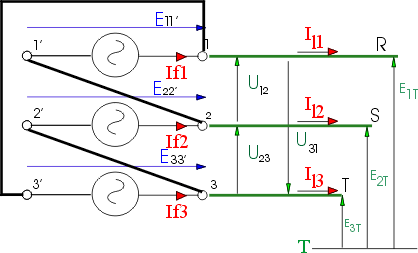

Collegamento a triangolo
I tre generatori,  possono anche essere collegati a triangolo, unendo gli ingressi di un generatore con l'uscita del generatore la cui fase ritarda di 120° .
Dai punti di collegamento degli ingressi con le uscite (1-3', 2-1', 3-2') possono allora essere derivati tre fili che costituiscono la linea trifase a tre fili, la sola possibile con questo tipo di collegamento. Il collegamento a triangolo chiude una maglia, ma se, come ipotizzato, le tensioni sono simmetriche, la loro somma vettoriale è nulla: nella maglia (il triangolo, essendo tre i suoi rami) non circola alcuna corrente.
Osservazioni
  • Si chiamano grandezze di fase le tensioni ai capi dei generatori e le correnti circolanti in essi. Grandezze di linea sono invece le correnti che circolano nei fili di linea e le tensioni tra questi fili, dette anche tensioni concatenate.
  • Quando si caratterizza un sistema trifase con la sua tensione, ci si riferisce sempre alla tensione concatenata.
  • Nelle figure precedenti, le correnti di fase sono indicate con Ifi, le correnti di linea con Ili, le tensioni di fase con Eii', le tensioni di linea con Uij dove i pedici assumono i valori i'=i=(1,2,3), j=(2,3,1).
  • Nel collegamento a stella con quattro fili sono disponibili in linea due terne di tensioni: quelle concatenate e quelle di fase, nel collegamento a triangolo è disponibile in linea la sola terna di tensioni concatenate. Teoricamente esiste un punto comune a cui possono essere riferiti i potenziali dei tre fili di linea: è il centro stella ideale del sistema, indicato con T nella figura, che nella realtà impiantistica coincide con il potenziale di terra.
