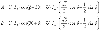

Vediamolo per il caso del sistema simmetrico ed equilibrato
Facendo riferimento al diagramma vettoriale tracciato per il collegamento a stella dei carichi e tenendo presente che la tensione U13 è in opposizione di fase rispetto alla tensione U31 (il wattmetro A è per questo motivo detto anticiclico) si ha:
Come detto A e B possono avere segno negativo. Il grafico delle loro indicazioni in funzione dell'argomento dell'impedenza del carico che può variare da -90° a + 90° è:
Osservazioni sul grafico
  • Le indicazioni dei Wattmetri sono normalizzate (relative al prodotto 1,73*UI )
  • i due wattmetri danno la stessa indicazione quando il carico è puramente resistivo.
  • Il wattmetro A (anticiclico) dà valori superiori a quelli di B (ciclico) per carichi induttivi. Il wattmetro B invece dà valori superiori a quelli di A per carichi capacitivi. Ciò fornisce il criterio per stabilire la natura del carico, quando è noto il senso ciclico delle fasi, o il senso ciclico delle fasi quando è nota la natura del caric0
  • Come già detto entrambi i wattmetri possono dare indicazione negativa. Per il wattmetro anticiclico questo succede per carichi capacitivi di argomento inferiore a -60°, per il wattmetro ciclico per carichi induttivi di argomento superiore a +60°. Ovviamente per carichi puramente reattivi A e B forniscono indicazioni uguali ed opposte, come deve essere essendo nulla la potenza attiva.
