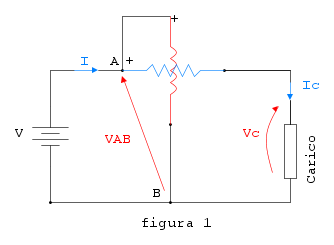

Si ma il wattmetro che tensione e che corrente misura?
Se sapevessi... sapevavo... saputavo... ah ecco! Se sapessi ripsondere a questa domanda non ero quì a scriverne ero da qualche parte ad usarlo. Comunque... Il wattmetro, una volta collegato in un circuito (figura 1),
misurerà il prodotto fra la tensione VAB a cui è sottoposto il circuito voltmetrico (quello rosso), e la corrente I che attraversa il circuito amperometrico (quello celeste). Trascurando le perturbazioni (minime) introdotte dallo strumento, la tensione e la corrente suddette altro non sono che la tensione Vc e la corrente Ic afferenti al carico, quindi il wattmetro misurerà la potenza elettrica di tale carico, cioè
Quindi?
Quindi non importa a quale tensione sarà sottoposta il circuito voltmetrico e quale corrente attraverserà quello amperometrico, il wattmetro indicherà sempre il prodotto fra queste due grandezze.

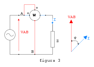

COSA CAMBIA IN REGIME SINUSOIDALE (corrente alternata)
IL nostro strumento in regime sinusoidale misura la potenza. Si bella scoperta anche in regime stazionario (corrente continua) lo faceva, allora cosa c'è di diverso? Nulla o forse tutto. È noto ai più (non a me ovviamente!) che in regime sinusoidale vi sono tre potenze:
- Potenza Attiva P, misurata in watt (W);
- Potenza Reattiva Q, misurata in volt-ampere reattivi (VAR... ehm... eh eh!... var);
- Potenza Apparente S (o A) misurata in volt-ampere (VA).
Si ribadisce che se il wattmetro si chiama wattmetro è perché misura i watt e quindi misurerà una potenza attiva.
È altresì noto che:
con V il modulo della tensione ai capi (per esempio) di una impedenza, I il modulo della corrente che l'attraversa,
l'angolo di sfasamento fra i vettori complessi che rappresentano le dette grandezze. Pertanto nel caso di figura 3 il wattmetro darà una indicazione pari al prodotto

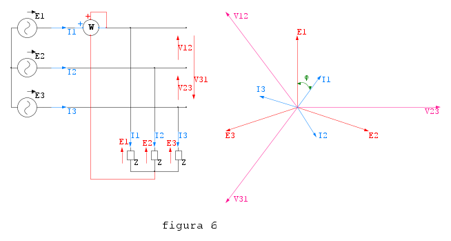

Che cosa misura il wattmetro di figura 6?
Perché mi faccio una domanda se poi devo darmi una risposta? non sarebbe meglio dare direttamente la risposta? (altre domande a me stesso, forse è il caso di chiamare gli uomini con la camicia di forza...)
Il wattmetro misura la seguente potenza:
Poiché il circuito voltmetrico è sottoposto alla fem
,il cui modulo è E1, e quello amperometrico è attraversato dalla corrente
, il cui modulo è I1 ed ovviamante l'angolo di sfasamento dra queste due grandezze è
, come da diagramma vettoriale.

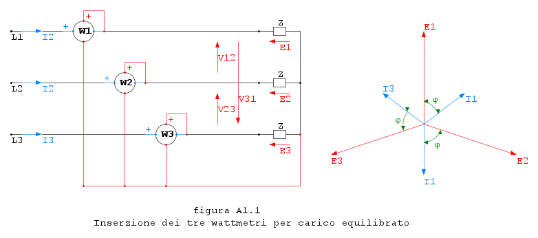

Appendice 1: TRE WATTMETRI
Se il sistema trifase è alimentatto da terna simmetrica che il carico sia equilibrato, sistema a tre fili (solo le tre fasi), o squilibrato, sistema a quattro fili (c'è il neutro), la misura di potenza attiva è assicurata se si utilizzano tre wattmetri.
Nel caso di sistema a tre fili l'inserzione degli strumenti è riportata in figura A1.1
ricordando che, essendo il sitema simmetrico e il carico equilibrato, i moduli delle tensioni stellate, delle correnti e l'angolo di sfasamento tensione-corrente, sono uguali (vedi diagramma vettoriale), sperando che mi si perdoni la "licenza poetica" per aver indicato con W1,W2,W3 le potenze attive, in watt, misurate dagli strumenti.
In tal caso la potenza complessiva del carico rappresentato dalle tre impedenze uguali, altro non sarà che la somma delle tre letture:

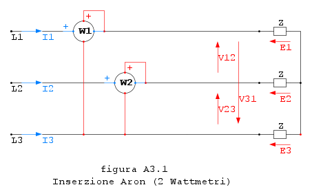

Appendice 3: Due Wattmetri
In presenza carico equilibrato alimentato da terna simmetrica (tre fili, il neutro non serve), è possibile utilizzare due soli wattmetri per determinare la potenza: Tale metodo prende il nome di inserzione Aron, chiamata così perchè un certo Hermann Aron invece di pensare ai fatti suoi (come disse un alunno svogliato, cioè io) si mise in testa di risparmiare un wattmetro. L'inserzione Aron prevede il collegamenti degli strumenti come in figura A3.1
In tal caso le misure sono:
con:
, l'angolo tra la V13 e I1 rispettivamente tensione e corrente nel wattmetro W1;
, l'angolo tra la V23 e I2 rispettivamente tensione e corrente nel wattmetro W2;
come del resto si dovrebbe evincere dal diagramma vettoriale di figura A3.2 (al contrario, se poi che poi non si capisce si eperde...)
Allora:
In quanto i moduli delle concatenate e delle corenti sono uguali.
Non conosco la trigonometria ma se la conoscessi sarei sicuro che andando a sommare le due misure otterrei proprio la potenza del carico pertanto
Aron avrà avuto anche idee strane, però qualcosa ha ottenuto. Ma c'è di più: non solo questo metodo è valido anche per carichi squilibrati purché la rete sia priva di neutro ma è anche possibile determinare la potenza reattiva del carico.
MA NON SI ERA DETTO CHE I WATTMETRI MISURANO SOLO LA POTENZA ATTIVA?
Certo che si era detto ma si riesce comunque a ricavare una potenza reattiva dalla misura delle suddette potenze attive, basta applicare la seguente semplice relazione:
Questa relazione però può utilizzarsi solo nel caso di carichi equilibrati.
Nella relazione W1 è il wattmetro che da una lettura maggiore: wattmetro maggiore, W2 è il wattmetro che da una lettura minore: wattmetro minore.

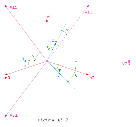

Appendice 5: E per finire: ancora tre wattmetri
E dopo aver faticato tanto a utilizzare due wattmetri invece di tre si ricomincia a utilizzarne nuovamente tre ma questa volta si parte dall'inserzione Aron e se ne aggiunge unao in quadratura, così, tanto per mischiar le cose e vedere cona ne vien fuori. Chiamasi codesto collegamento dei tre strumenti Inserzione Righi , figura A5.1.
La domanda è la solita: cosa misuramo i tre strumenti?
Risposta:
con:
, gli angoli riportati in figura A5.2.
Ne risulta che le potenze del carico sono:
la potenza attiva (sempre quella in watt);
la potenza reattiva (sempre quella in var)
inoltre:
- W1 è la misura del wattmetro maggiore;
- W2 la misura del wattmetro minore;
- W3 La misura del wattmetro in quadratura.
Tale inserzione permette di rilevare tramite la misura fornita dai wattmetri sia la potenza attiva che quella reattiva sia nel caso di carichi equilibrati che nel caso di carichi squilibrati, sempre però con la terna di alimentzione simmetrica. Tale possibilità era negata dall'inserzione Aron che permetteva il rilievo della potenza reattiva solo ne caso di carichi equlibrati.
