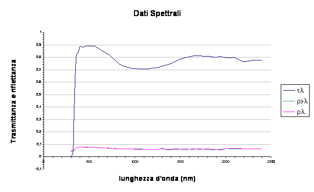

La trasmissione luminosa rappresenta dunque il rapporto tra il flusso luminoso trasmesso ed il flusso luminoso incidente. Per tracciare la curva dell'energia visibile trasmessa occorre disporre della curva di trasmittanza spettrale tl determinata con misure di laboratorio. Esempi di queste curve sono mostrati, per diversi tipi di vetro, nelle figure fs.6,7,8,9.
fs.6 - Vetro Float chiaro da 6 mm
fs.7 - Vetro bassoemissivo magnetronico da 4 mm
fs.8 - Vetro bassoemissivo pirolitico da 6 mm
Nelle figure precedenti, oltre alla trasmittanza spettrale compaiono altre curve, le riflettanze spettrali ( r l r'l ) dei delle due facce del vetro, necessarie per poter determinare con il calcolo, condotto in base alla norma EN 410, la trasmissione e, come vedremo, il fattore solare, di vetri composti (doppi vetri e tripli vetri).
Per le diverse composizioni vetrarie bisogna dunque disporre dei dati spettrali dei vetri componenti. Essi sono:
