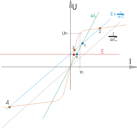

La situazione può essere graficamente rappresentata nel piano tensione-corrente (fig. 2). Il valore della corrente corrisponde all'intersezione delle due curve
UL=E+I/wC
UL=w*L
fig. 2
Nel grafico il punto 0, è il punto di funzionamento che si ha quando si possono trascurare fenomeni capacitivi (reattanza nulla).
Il punto 1 è l'unica condizione di funzionamento che si ha con una L costante in presenza di fenomeni capacitivi.
Se l'induttanza ha invece il tipico andamento della curva di prima magnetizzazione di un materiale ferromagnetico, i punti di funzionamento in presenza di fenomeni capacitivi non trascurabile diventano tre: il 2, il 3, il 4.

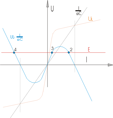

La fig. 4 mostra la stessa situazione però vista come grafico di questa equazione il cui primo membro è la curva blu che rappresenta la caratteristica complessiva del carico LC:
UL - I/wC =E
fig. 4
I punti di funzionamento sono i tre del grafico precedente (intersezione della E= costante) ma qui si può capire meglio quali sono stabili. I punti 3 e 4 sono stabili poiché un aumento di corrente fa aumentare la tensione del carico mentre E rimane costante: la corrente non può dunque aumentare e neppure diminuire poiché la diminuzione comporta una diminuzione della tensione del carico per cui la E costante riporta di nuova la corrente al suo valore di equilibrio. Il punto 2 è invece instabile: ad un aumento di corrente corrisponde infatti una diminuzione della tensione del carico per cui la E costante fa aumentare ulteriormente la corrente. Una diminuzione invece fa aumentare la tensione che conseguentemente provoca un'ulteriore diminuzione della corrente. Il punto 3 è un punto di funzionamento sicuro, il punto 4 è però la condizione pericolosa per l'elevata corrente di ferrorisonanza
La fig. 5 mette poi in evidenza la situazione in cui si verifica inevitabilmente la condizone di ferrorisonanza. Il punto di funzionamento che dovrebbe permanere è il 3, come detto.
Se però si verifica una aumento di E oppure una riduzione di C che comportano rispettivamente una traslazione verso l'alto ed un aumento di pendenza della curva blu, l'unico punto di funzionamento possibile è il 4.
fig. 5

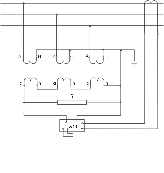

Il fenomeno della ferrorisonanza è un problema sentito nei trasformatori di misura e di protezione TV specie quando i tre secondari sono collegati a triangolo aperto per rivelare la tensione omopolare con cui alimentare ad esempio il relè direzionale di terra (67N) (vedi fig. 6).
fig. 6
In tale collegamento la dissimmetria delle tensioni primarie si manifesta con una tensione ai capi del triangolo aperto. Il guasto di una fase a terra al primario fa sì che i due avvolgimenti primari collegati alle fasi sane, assumano il valore della tensione concatenata, che è 1,73 volte maggiore, e la tensione ai capi del triangolo aperto diventa pari a tre volte la tensione di fase. Il nucleo va quindi in saturazione ed è molto probabile l'insorgere della ferrorisonanza.
Il problema è in genere risolto dall'inserzione di una opportuna resistenza in serie agli avvolgimenti che limita e smorza le oscillazioni di corrente. Il valore di questa resistenza è in genere consigliata dal costruttore ed è in genere di alcune decine di ohm (30 -100) per potenze di qualche centinaio di Watt (200-500)
